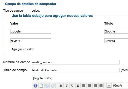

Hola buen dia:
Estoy tratando de agregar un campo en el modulo de registro de Virtuemar 2.0.12 pero no se muestra con el cliente. Estoy tratando de agregar un campo "select", pero no se si este agregando mal los valores. Adjunto la impresion de pantalla.

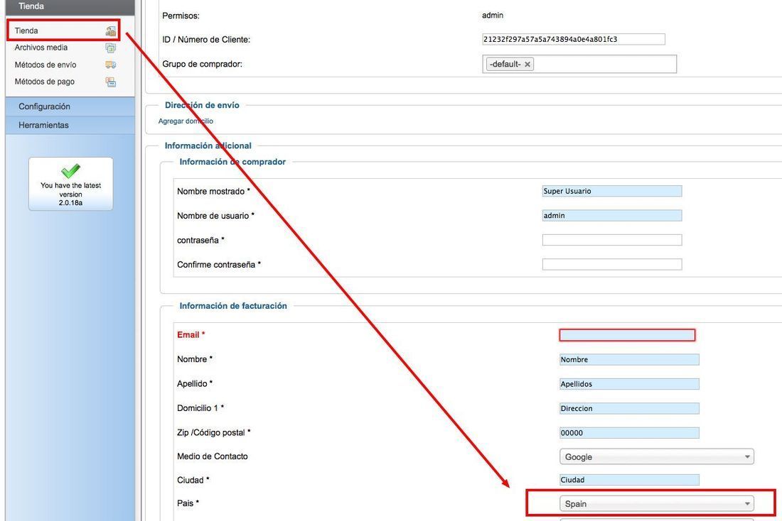

Hola Alberto,
La configuración que he realizado es la siguiente:
Y se presenta en el registro de la siguiente manera:
Si no estoy equivocado para que aparezca tu país como default tienes que tener configurada la tienda para tu país de residencia:
Respondido : 17/01/2013 3:47 am

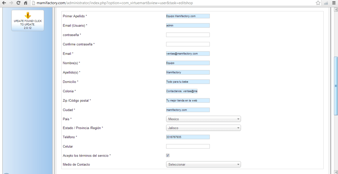

Hola Johnny buen dia:
De hecho asi tengo la confirguracion pero no aparece por defaul este pais, hay algun otro camino para resolver esto?

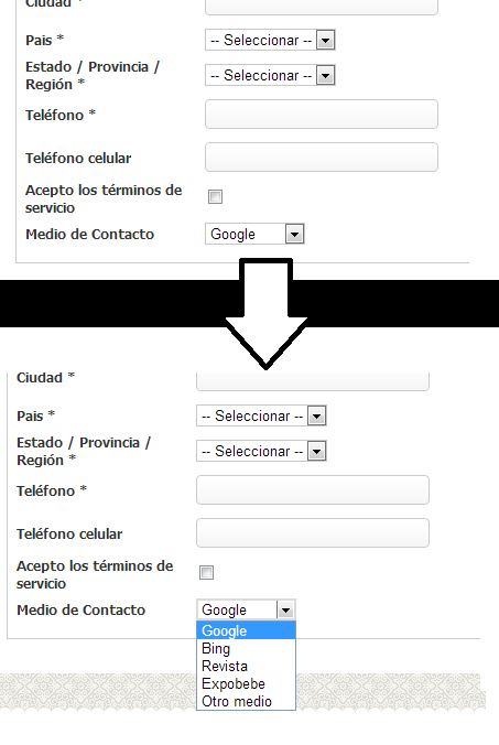

Hola buen dia:
Otra consulta, ya agregue los campos y ya aparecen en el registro solo que hay un problema. Para ser mas preciso he agregado el siguiente campo que dice: "Medio de contacto" y es una lista desplegable como:
Pero el problema es que aparece por defecto una valor de los que he agregado (Google, Bing, Revista ..etc) pero no quiero que suceda eso ya que lo tengo configurado como valor requerido, pero como es un valor que te lo arroja por default entonces no obliga al cliente a elegir algún valor y en automático se guarda la información con el valor default. No hay manera de que aparezca como en las demas listas desplegables por default "Seleccionar" y que asi ya el cliente elija el que es?
Respondido : 13/02/2013 9:40 pm
Hola Alberto,
Lo que se me ocurre es que agregues un valor llamado "Seleccionar" para que luego el cliente pueda elegir la opción que desee.
Respondido : 13/02/2013 10:02 pm

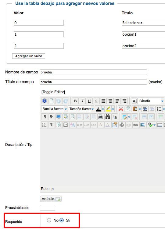

Hola Johnny Heredia:
Gracias por tu propuesta, ya la había implementado en un inicio pero la idea de hacer esto es que el cliente prescsamente este obligado a seleccionar una opción, pero al agregar yo el campo "seleccionar" el sistema lo toma como si ya lo eligió el cliente y no lo obliga a seleccionar y todos los registros me están llegando con el campo "seleccionar" en lugar de las que realmente quiero (Google Bing, revista..etc)
Alguna mejor opción que me pueda ayudar por favor, realmente es muy importante saber que medio te esta funcionando bien y así saber a que medio invertirle mas y asi invertir la mejor forma posible en la publicidad adecuada.
Respondido : 14/02/2013 2:34 am

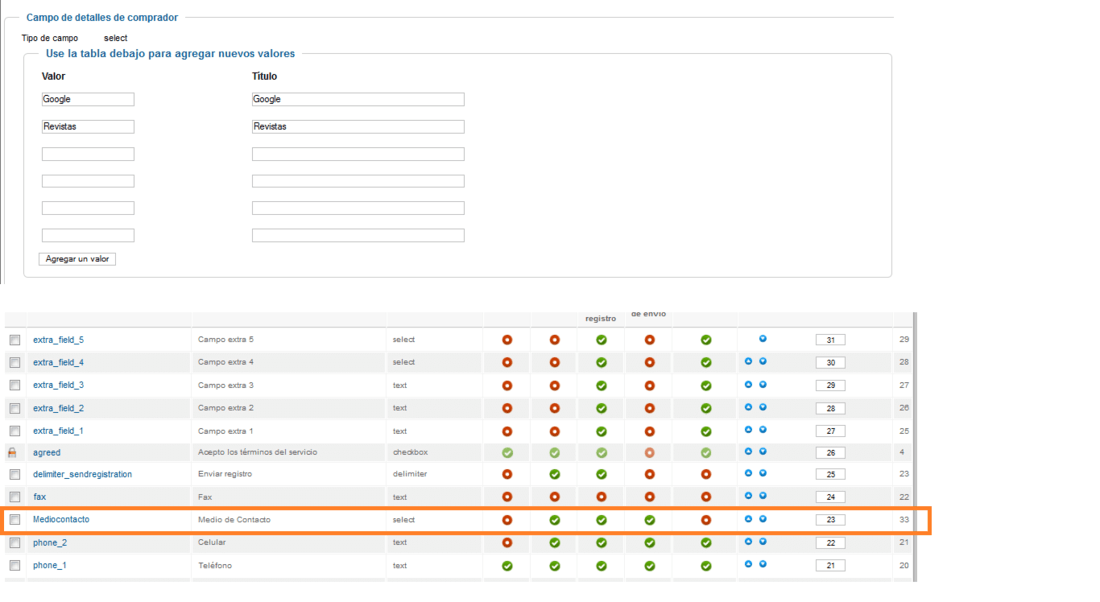

Hola Alberto,
Prueba la siguiente configuración tomando en cuenta que el campo creado es requerido:
Respondido : 14/02/2013 3:16 am
Respuestas: 202
Perfecto ha quedado Resuelto.
Muchas gracias por el apoyo!!
