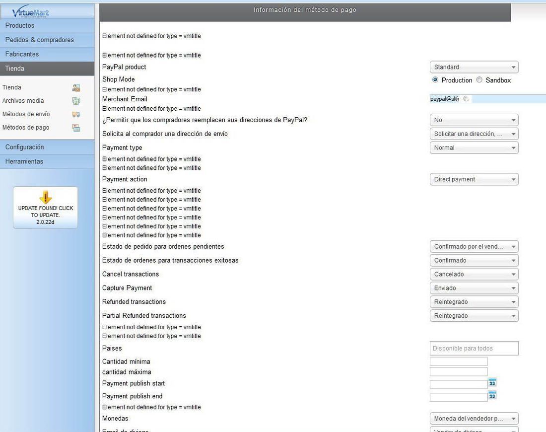

Hola muy buenas,
tengo un problema con las formas de pago, concretamente con Paypal transferencia bancaria. El problema es que cuando se selecciona cualquera de estas dos formas de pago, no enlaza a paypal o a la pantalla que indica que se ha realizado el pedido y que para completarlo tiene que hacer el ingreso. Se queda en blanco como si faltase algun alchivo o algo.
Adjunto una captura de la configuración Paypal,
La configuración de la forma de pago mediante transferencia bancaria, creo que no hay nada raro. Quizás como dije antes, se deba a que falta algun archivo que carga estás formas de pago. Para poder comparar con otros sitios web que he configurado, he tratado de encontrar los archivos que cargan las dormas de pago pero no lo he encontrado. Me podriais indicar la ruta? es solo una idea de lo que creo que puede causar el error... si me podeis indicar cualquer posible causa...
Muchas gracias y saludos!
Respondido : 14/05/2014 11:28 am
Revisando la captura de pantalla que has enviado parece que hay algo que no está correcto, ya que se están mostrando textos que no deberían mostrarse. Una cosa que podrías hacer es, previa copia de seguridad, actualizar tu Virtuemart para ver si el problema se soluciona, ya que da la sensación de que hay algo mal con los archivos de Paypal.
Sobre la ruta donde se encuentra los archivos de las formas de pago de Virtuemart estos están en la ruta plugins/vmpayment. Verás un directorio para cada forma de pago.

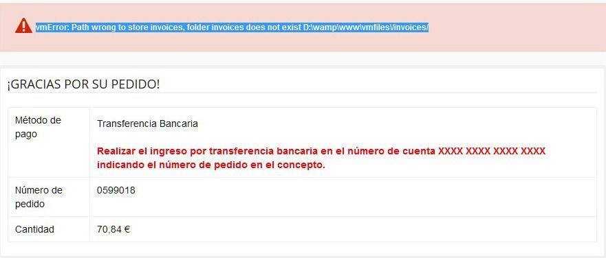

Hola muy buenas!
El problema parecia ser que algo fallava en los archivos que cargan las formas de pago, por que he subido una carpeta comprimida de Paypal y Standar de una copia de seguridad que hice cuando estaba todo bien en plugins/vmpaymen/paypal y standar y ahora funciona paypal bien, pero en tranferencia bancaria aparece el error que adjunto en la captura.
Respondido : 14/05/2014 4:44 pm
Esto error para indicar que tienes algo mal configurado en Virtuemart. Revisa el siguiente enlace:
http://docs.virtuemart.net/faqs/37-configuration/111-vmerror-path-wrong-to-store-invoices.html
Respondido : 14/05/2014 5:34 pm
