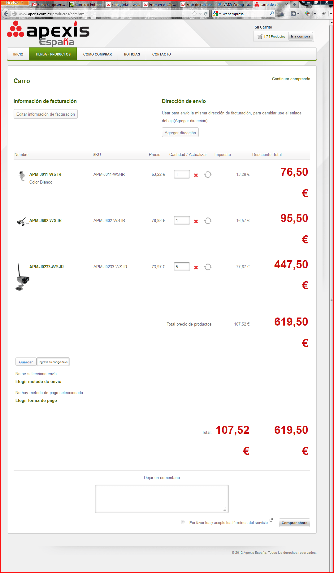

En mi web modifiqué la fuente del precio final para adaptarse mejor a mi plataforma.
El problema ha venido en la tabla del carrito de compra. Como se ve (captura 29) los precios totales se muestran en dos filas.

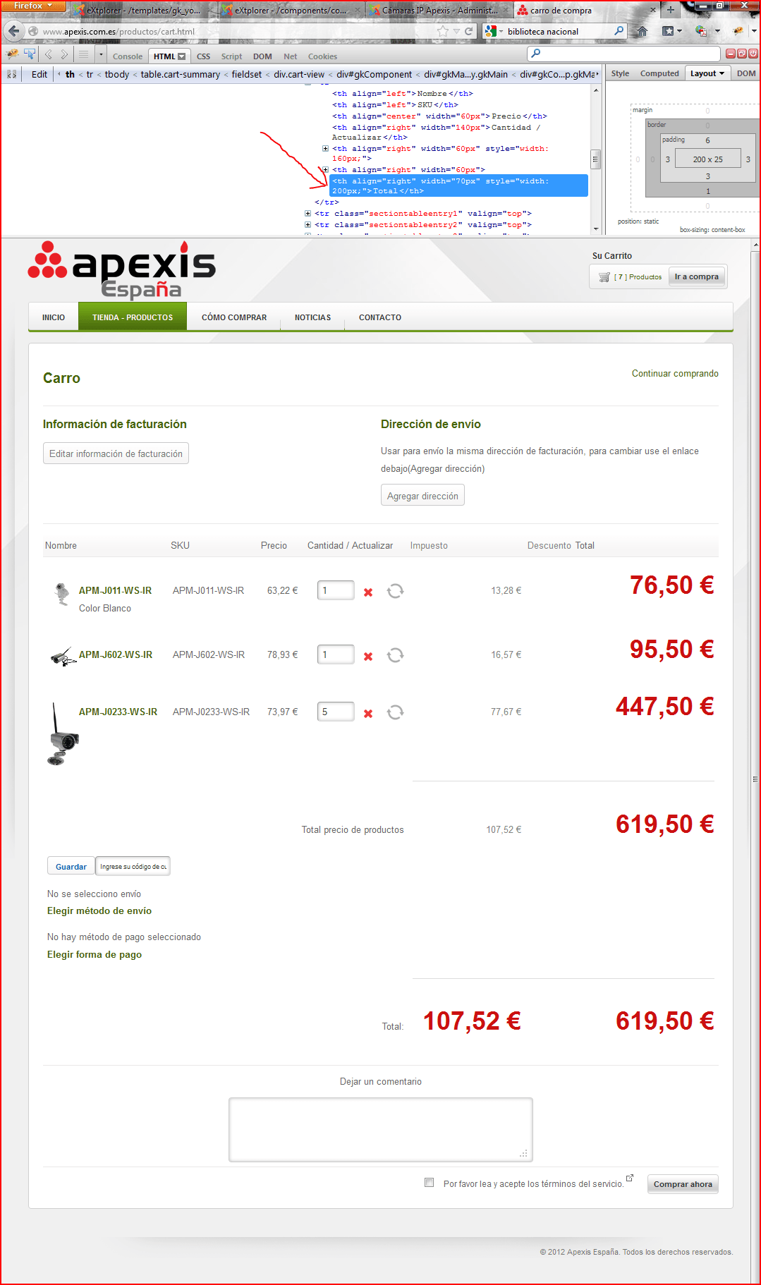

- Establecer un ancho mínimo de la columna "Impuesto" de 160px y de 200px para la columna "Total".
Esta última opción la consigo hacer con el firebug (captura 30) pero mi ignorancia es tal que no consigo averiguar dónde hacer ese cambio permanete.

Si en Virtuemart 2.0 quieres quitar el espacio de separación entre el importe y el símbolo del euro € vete a la administración de Virtuemart y en el menú lateral izquierda entra en Configuración->Monedas.
Se mostrará un listado de monedas. Usa el filtro de la parte superior para buscar "euro" y edita la moneda Euro. En el parámetro Formato positivo cambia el valor {number} {symbol} por {number}{symbol}, es decir, se quita el espacio que había en el medio.
Si quieres cambiar los anchos de las columnas en los datos que se muestran en el resumen de pedido tendrás que editar el archivo templates/gk_yourshop/html/com_virtuemart/cart/default_pricelist.php y aplicar aquí las modificaciones. Antes de hacerlo, realiza una copia de seguridad del archivo.

Grtacias Pablo,
Las dos opciones que me propones funcionan bien.
Me gusta lo del espacio en blanco entre el precio y el símbolo del euro. Pero la gestión que hace por defecto del ancho de columna es correcta.
Así que me he decantado por tu primera solución, pero, en vez de quitar el espacio en blanco lo he sustituido por un espacio indivisible ( ) y...
...¡Ha fundionado! :cheer:
Bien resuelto.
