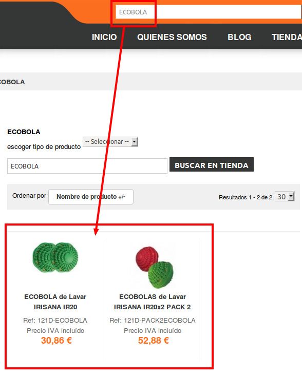

1. Si en la web se utiliza el buscador que está en la parte superior y se introduce el siguiente código "Ref: 143D-170.313" (por poner un ejemplo), tenemos la imagen "buscador_VM2_1.png".
2. Si se hace clic en el botón buscar, aparece la imagen "buscador_VM2_2.png". Como se puede comprobar, la referencia "Ref: 143D-170.313" que he utilizado se ha modificado por esta "Ref 143D170313" sin guiones, puntos o doble punto.

El registro no muestra un error de referencia a dicho modulo, en todo caso al hacer la prueba con una palabra simple funciona:

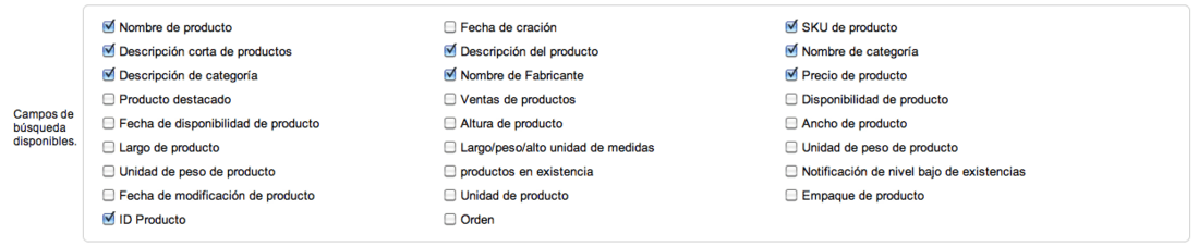

Comprueba si en la configuración tienes activada la opción de que busque por el código de los productos de Virtuemart.
Para ello, vete a la administración de Virtuemart y entra en el apartado Configuración. Luego, pulsa en la pestaña Configuración del orden de productos. Dentro del apartado Campos de búsqueda disponibles asegúrate de que tengas activado el campo SKU de producto.
Respondido : 17/09/2012 11:47 am

El código SKU lo puse a través de un hack. Junto al código SKU también puse la palabra "Ref:". Si en la tienda busco "2F-SC30" aparece el producto correctamente, pero si busco "Ref: 2F-SC30" (tal y como lo tengo puesto en el front-end) no aparece nada. Es por la palabra "Ref:" que no está en la base de datos pero que sí está en el archivo .php de la página de las categorías.
¿Hay alguna posibilidad de que cuando se utilice "Ref: 2F-SC30" aparezca el producto o sólo se puede utilizar "2F-SC30" sin el "Ref:"?
Respecto a las opciones de Campos de búsqueda disponibles, también he seleccionado la opción Precio de producto, pero si busco un producto por su precio, por ejemplo 21,61 €, no aparece ningún producto.
