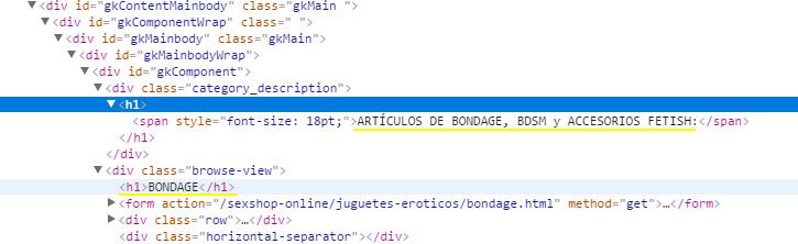

Hola, me gustaría saber qué página php debo modificar para cambiar el hecho de que ponga H1 en el título de la categoría y ponerle yo que sean h2 para todas por ejemplo, porque luego desde el backend de Virtuemart entrando en cada categoría ya le pongo yo el H1 que me interesa más, ya que no debo tocar el nombre de las categorías que me da el proveedor.

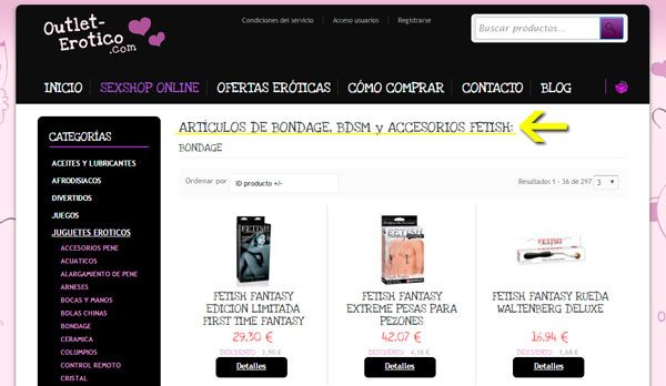

Os lo intento explicar con pantallazos:
El texto subrayado en amarillo es un H1 que he añadido yo desde el backend de las categorías de virtuemart. Luego añadiré texto normal entre etiquetas
y hasta imágenes si hace falta.
Pero por defecto el nombre "oficial" de la categoría también me lo pone en H1 y como digo a estas alturas ya no debo cambiar el nombre de las categorías del proveedor.
En el código se ve claramente como ahora la página tiene dos H1, con lo que está bastante mal a los ojos de Google, por eso quiero entrar al archivo que controla la presentación de cada categoría, y reescribirle esa parte para que ponga H2 automáticamente en todas y quedarme yo la posibilidad de ponerle los H1 "customizados"
Gracias de antemano! 🙂

El cambio que has aplicado debería funcionar. Es posible que se trata de un problema con la caché. Vete a Sistema->Limpiar la caché y limpia toda la caché de tu Joomla.
Si el problema continúa, es posible que estés utilizando otra plantilla para el listado de productos. Prueba a editar el archivo templates/gk_boutique/html/com_virtuemart/category/default.php y aplica el mismo cambio que te había indicado antes.

Hola Pablo, muchísimas gracias 🙂 primero decirte que desde el principio habías dado en el clavo, ya que eran esos archivos (en mi caso el default porque usaba esa vista para la categoría) pero vaya, que tenías razón desde el inicio!
El problema fue que primero miré el webempresa.php y lo cambié, como no sucedía nada miré el default.php e hice una búsqueda de H1 con Ctrl+F e inexplicablemente no dió ningún resultado. Suerte que me he dignado a volver a probar, porque tu respuesta me parecía acertada desde la primera vez, así que revisando el default línea por línea ya encontré esa parte y la cambié por un H2
Os dejo aquí el ejemplo de por qué lo quería hacer, ya que así puedo poner un texto adicional de cara al SEO en la categorías que me interesa:
http://www.outlet-erotico.com/sexshop-online/juguetes-eroticos/arneses.html
