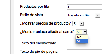

Hola, sí está marcada la opción mostrar el enlace del carro en el módulo de productos destacados. Lo que más me mosquea es que he llegado a ver en productos destacados un producto con el carro y otro no a la vez.

Envíanos una captura de pantalla donde podamos ver cómo tienes configurado este módulo. Asegúrate de que tienes activado el parámetro ¿Mostrar enlace añadir al carro? y después borra la caché.

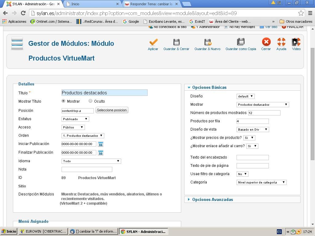

Iñaki G.
Respuestas: 157
Buenas Pablo, efectivamente es muy raro porque en la plantilla funciona, pero preparando la web algo se debe de haber trastocado.
Creo que lo tengo todo bien. Te mando un pantallazo.

Prueba renombrando la siguiente carpeta :
/templates/TU_PLANTILLA/html/mod_virtuemart_product
por ejemplo por: back_mod_virtuemart_product
Esto para saber si hay algo en la plantilla que te esta sobreescribiendo el comportamiento
