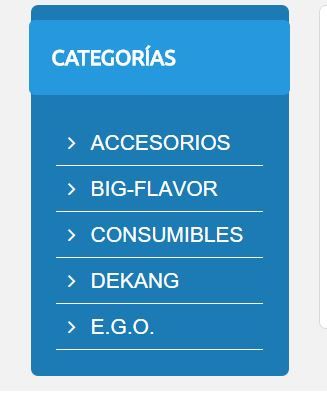

Buenas tardes:

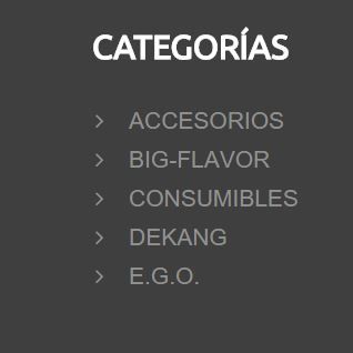

quisiera dejar las categorias de arriba 1º captura de pantalla y abajo llamarlo de otro nombre donde vienen categorias 2º captura de pantalla. La idea es no tenerlo repetido y poner abajo 2º captura de pantalla un articulo.Pero sin que se vea afectads las categorias de arriba azules.

De acuerdo vamos por partes que avanzo mas, ek gris es el que quiero cambiar, como me habeis dicho que al estar fuera de linea no afecta al azul segunda captura de pantalla. Voy a gestor de modulos y hay como hago para poner en vez de categorias poner articulo como titulo,pues la intencion es poner luego hay un articulo y no las categorias, pero como cambio en la 1º captura de pantalla color gris el nombre y pongo articulo de titulo, borrar las categorias que salen abajo y poner en vez de categorias luego ya continuaremos gracias

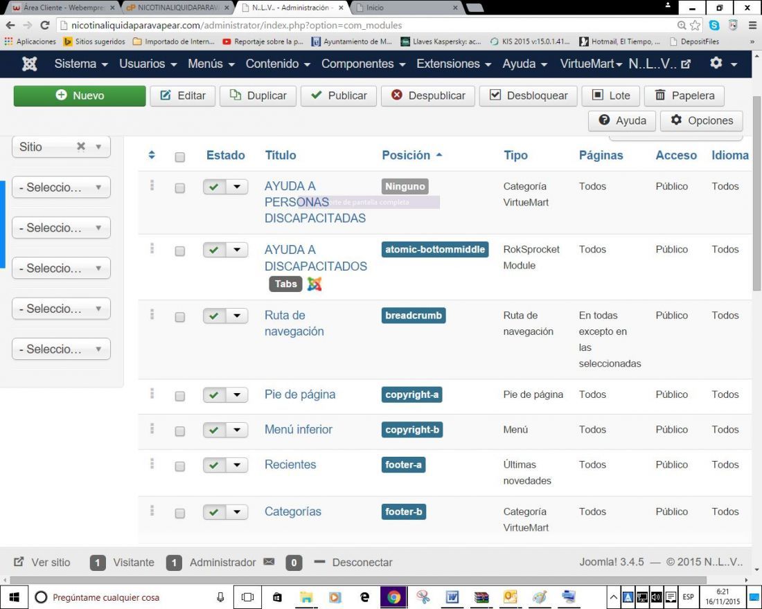

El modulo HTMLo modulo de MENU es que no se cual es o donde tengo que cambiarlo, para eso te adjunto la primera captura que quiero cambiar donde pone categorias quiero poner (articulo especial) ese es el nombre que le quiero dar.y borrar todas las categorias de abajo para escribir un pequeño articulo.

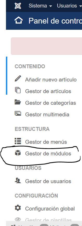

En la segunda captura te muestro como voy a gestor de modulos.
La 3º captura es lo que no quiero que se cambie, pero ya me dijo tu compañero que como tengo la página fuera de linea no se cambia.

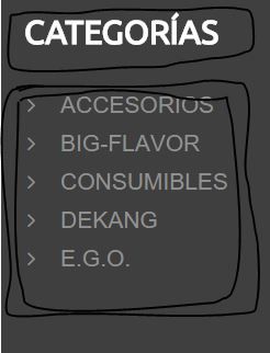

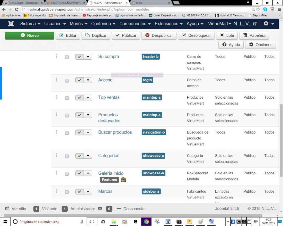

En la 4º 5º y 6º captura te muestro los modulos que salen
Ahora bien no tengo ninguna prisa , creo que para entendernos mejor me dices que modulo abro y hay te hago una captura que luego te envío. Una vez abierto el modulo imagino que saldrá el modulo HTML o de MENU eso haber si me puedes facilitar para empezar que clase de modulo es.Haber si he conseguido explicarme mejor para que me puedas ayudar.

No me acabo de aclarar con lo que buscas. Entiendo que estás hablando de que quieres cambiar el módulo gris que actualmente muestra categorías de Virtuemart por un módulo de tipo HTML personalizado donde le añadirías un texto.
De ser así, no puedes aplicar los cambios en el módulo gris actual, ya que se trata de un módulo de categorías de Virtuemart. En su lugar, tendrías que desactivar este módulo y agregar uno nuevo de tipo Personalizar HTML, situándolo en la misma posición que el módulo que has desactivado y configurando las asignaciones de las páginas donde se mostrará a tu gusto.
