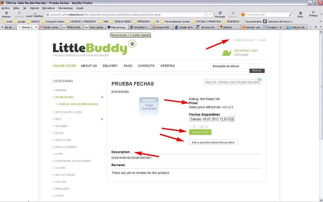

Estoy tratando de cambiar el idioma del Ingles al Español en los detalles del Producto, cuando pinchas sobre un producto para ver en detalle las caracteristicas sale en Ingles y no logro encontrar desde donde se puede cambiar estas cabeceras. ver imagen:
Espero su ayuda, gracias.

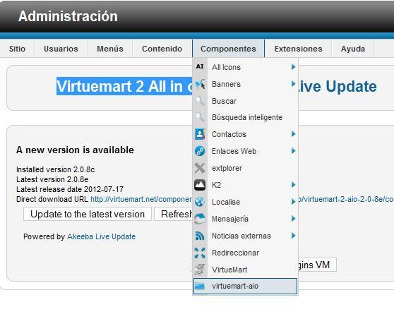

he instalado el paquete de joomlaspanish y me sigue dando error, que no se si será siendo el mismo de antes, lo que si ocurre es lo mismo que anteriormente, es decir ya no salen las categorías, ni los productos, ni el Slide del home, etc... adjunto el error en la siguiente captura de pantalla:
Bueno lo mas destacado es que cuando llego al punto 4 de sus anotaciones, en la gestión filtro de idioma no me sale nada y lo único que sale tiene un candado y no me deja hacer nada.

David Noguera
Respuestas: 4433
Hola Carlos, según el error que te da, deberías de acceder al Extensiones >> Gestor de extensiones >> Bases de datos >> Arreglar
Prueba si con esto se arregla el problema..
Respondido : 02/08/2012 9:30 am

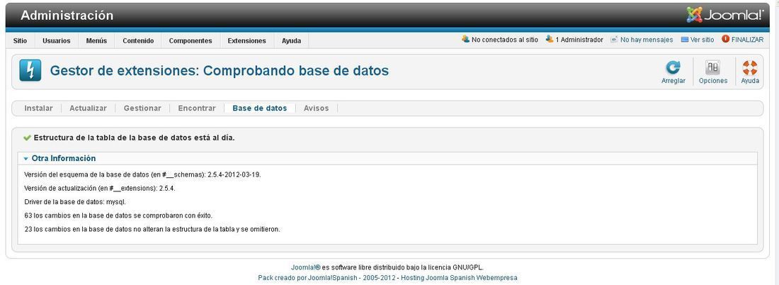

Muchas gracias, se ha solucionado el error, pero sigo con el problema del idioma, cuando lo cambio al español, no se ven las categorías, ni los productos ni el slide de la home,....
Ahora después de reparar la base de datos ya me deja entrar en Gestor de Idiomas}contenido de idiomas pero aquí no aparece el idioma español.
Paso captura de pantalla, de la reparación de la base de datos y de el gestor de idiomas>contenido

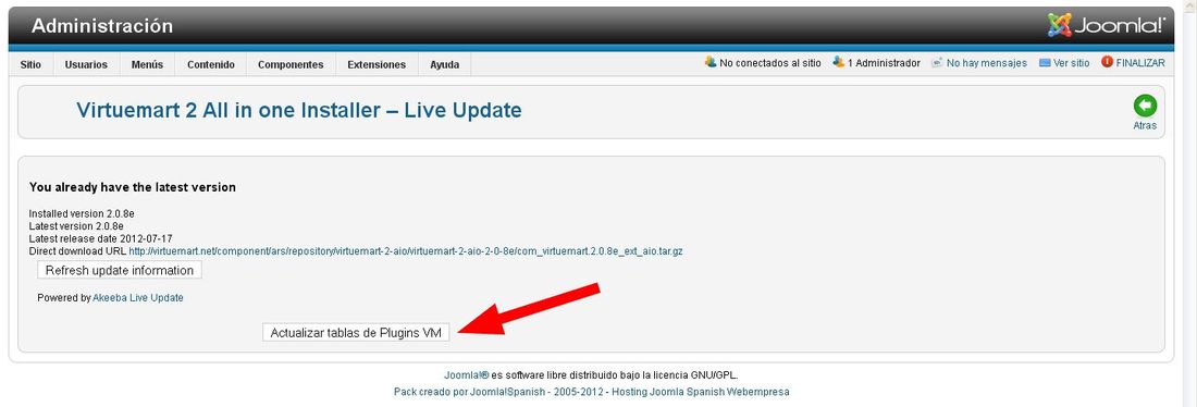

Hola Jordi:
Te confirmo que si tengo instalado Virtuemart 2 AIO, (ver imagen) y confirmo actualizar tablas de Plugin
Y todo sigue igual.............
Respondido : 02/08/2012 1:08 pm

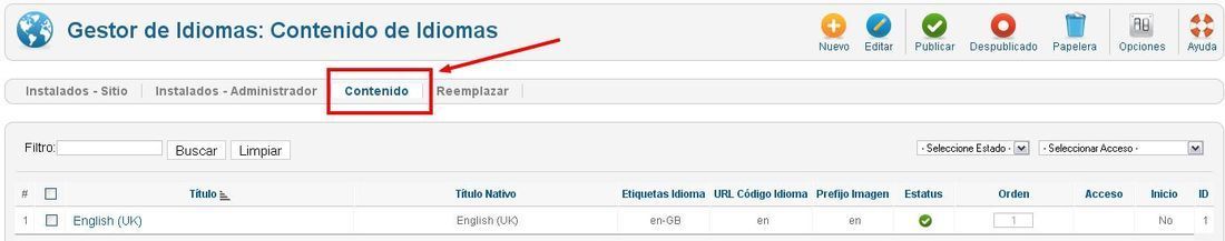

Debes ingresar manualmente el idioma español tal como te indico Luis:

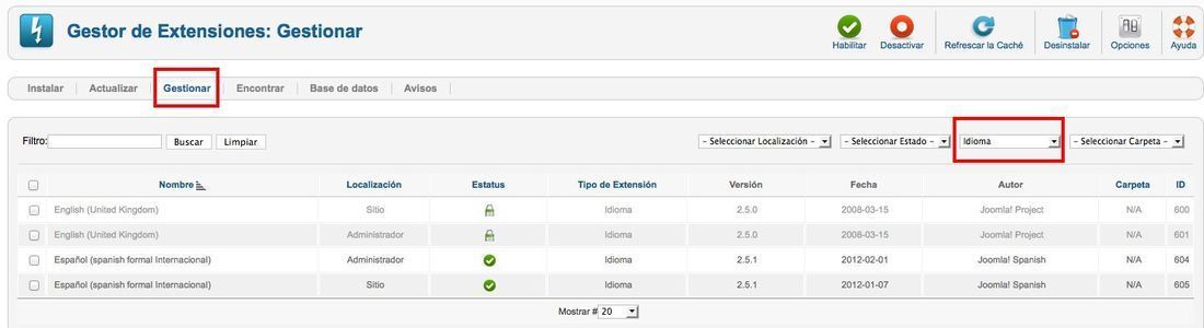

.- Instalo el componente, (extensiones -> gestor de extensiones --> instalar).

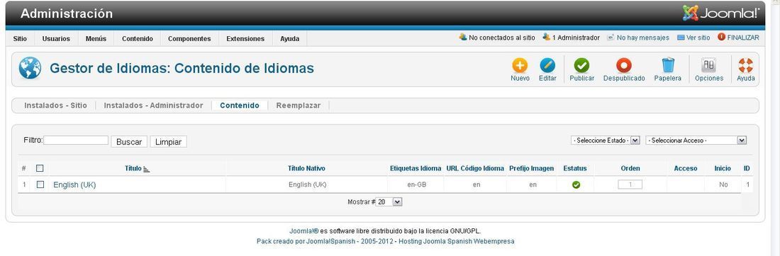

.- Cuando me da el mensaje instalado correctamente, voy a Extensiones>gestor de idiomas>contenido............. y no sale nada, la imagen que envio es precisamente haciendo referencia a este punto,..... NO APARECE EL IDIOMA ESPAÑOL EN LA PESTAÑA DE CONTENIDO, sin embargo si aparece en SITIO Y ADMINISTRADOR por lo que no puedo seguir los pasos siguientes.

Hola Carlos,
No, debes agregarlo manualmente. Notaras en el video tutorial del blog sobre el tema de multidiomas que en el minuto 01:54 aproximadamente se instala el idioma Francés pero no se agrega en el contenido por lo que explica como debes ingresar los parámetros correspondientes.
Respondido : 02/08/2012 11:29 pm

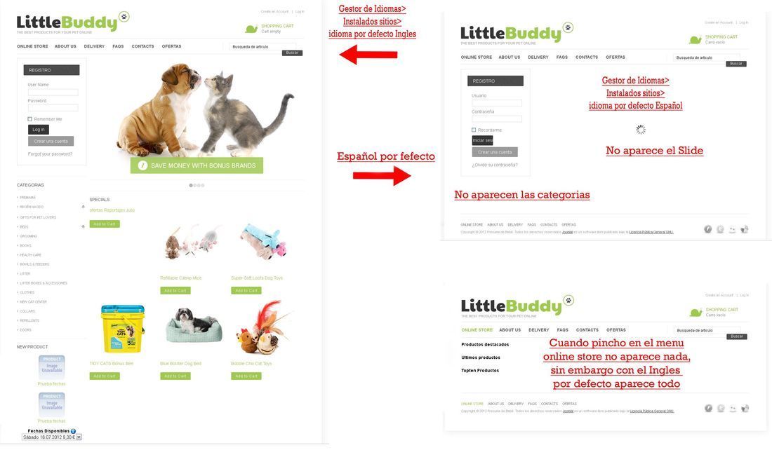

Voy a realizar un resumen de los puntos mas importantes y de lo realizado hasta el momento.
Tengo instalada la versión Joomla 2.5.6 y Virtuemart 2.0.8e

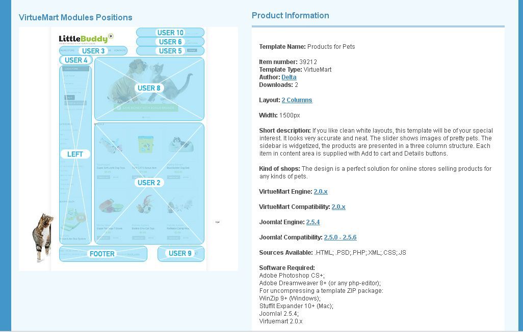

La plantilla es de Templatemosnter, que ha sido instalada correctamente junto con los plugins y modulos incluidos en la plantilla. ver especificaciones de la plantilla en la siguiente imagen:
Hasta aquí todo correcto, comienzo a trabajar sobre la plantilla y me doy cuenta que ciertos apartados o encabezados están en ingles, y quiero que aparezcan en Español, ver siguiente imagen;
Instalo el idioma Español desde joomlaspanish, tanto en el sitio como en el administrador, todo es correcto salvo que en la pestaña de contenido no aparece nada, así que sigo los pasos del tutorial e instalo manualmente el idioma Español.
Pues bien, despues de todo esto, además de instalar virtuemart AIO, filtro de idioma, etc... lo que ocurre es que cuando tengo como predeterminado el idioma Ingles, todo va bien, pero cuando cambio el idioma predeterminado al Español, ya no salen las categorías, ni los productos, ni el Slide de la home, etc.... ver imagenes:
Espero que este claro, he tratado de resumir lo mas importante en pocos puntos y las imágenes creo que serán de ayuda, por favor comentar si necesitáis que aclare algún otro punto, gracias.
Espero vuestra respuesta.
Carlos
Respondido : 04/08/2012 9:52 am
Hola Carlos,
Sugerencia!! 🙂
Como que el theme ya lo tienes en tu PC puedes hacer lo siguiente, partiendo de la base de que posiblemente esas cadenas se encuentren localizadas en archivo .php del theme y no del componente VirtueMart (a veces pasa).
La forma más sencilla de localizar en que archivos se encuentra la cadena que buscas, en este caso "Price", "Add to Cart", "Description", etc., es utilizar la herramienta de escritorio llamada TextPad, de la que hemos hablado muchas veces en el Foro, si buscas por "textpad" encontrarás muchos post en los que la citamos.
- http://www.textpad.com/
Se supone que ya tienes el archivo .zip del theme en tu PC.
Una vez en tu pc descomprimes el .zip y abres TextPad y en la opción Buscar "F5" (para que busque en archivos y carpetas), le dices que quieres buscar la cadena "Add to Cart" por ejemplo (sin comillas) para todos los archivos (*.*) de la carpeta que le vas a indicar y abajo marcas la opción de "Buscar en carpetas" para que no se limite la búsqueda a la carpeta actual y haces clic en "Buscar".
En ese momento empezará a buscar y cuando vaya encontrando coincidencia te las irá mostrando en pantalla indicándote el nombre y ruta del archivo y nombre del archivo y línea donde se encuentra la cadena que buscas.
Puede aparecer 1 cadena, 50 o ninguna, dependerá de como y que cadena busques.
Luego no tienes más que editar en tu cPanel el archivo que te indique TextPad y realizar los cambios.
