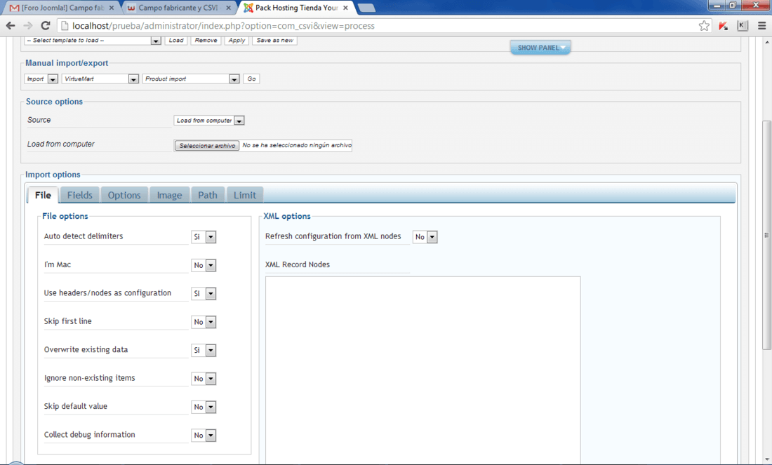

Facilitanos algunas capturas donde veamos los campos que cargas y en concreto el de "Fabricante" para hacernos una idea y poder ver si se puede modificar para que si te reconozca el mismo y en consecuencia los registros que afectan a dicho campo en los productos.
Respondido : 08/02/2013 10:03 pm
Respuestas: 59

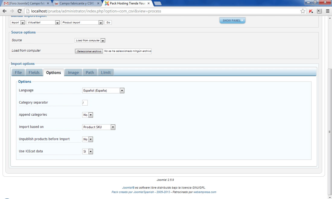

Adjunto las capturas. No se si será necesaria alguna más.

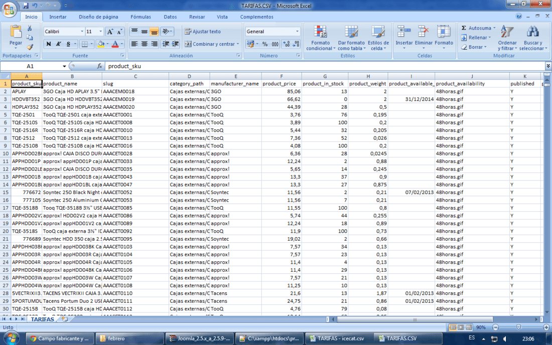

Veo en tu hoja de Excel "manufacturer_name" y en fields de CSVI también "manufacturer_name" por lo que interpreto que no hay disparidad en el campo.

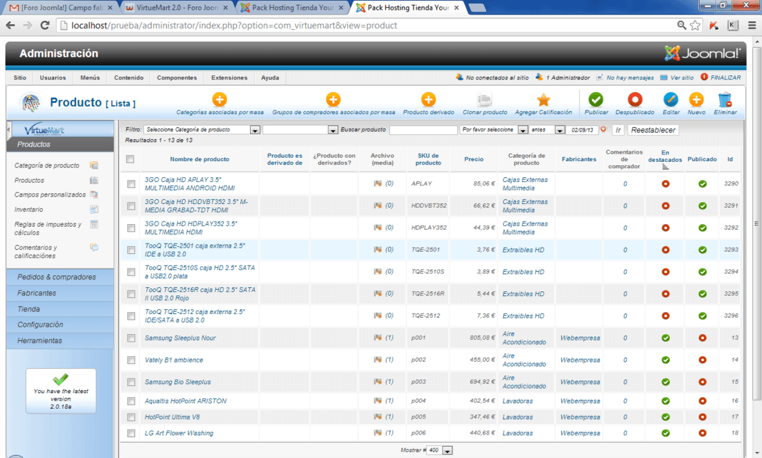

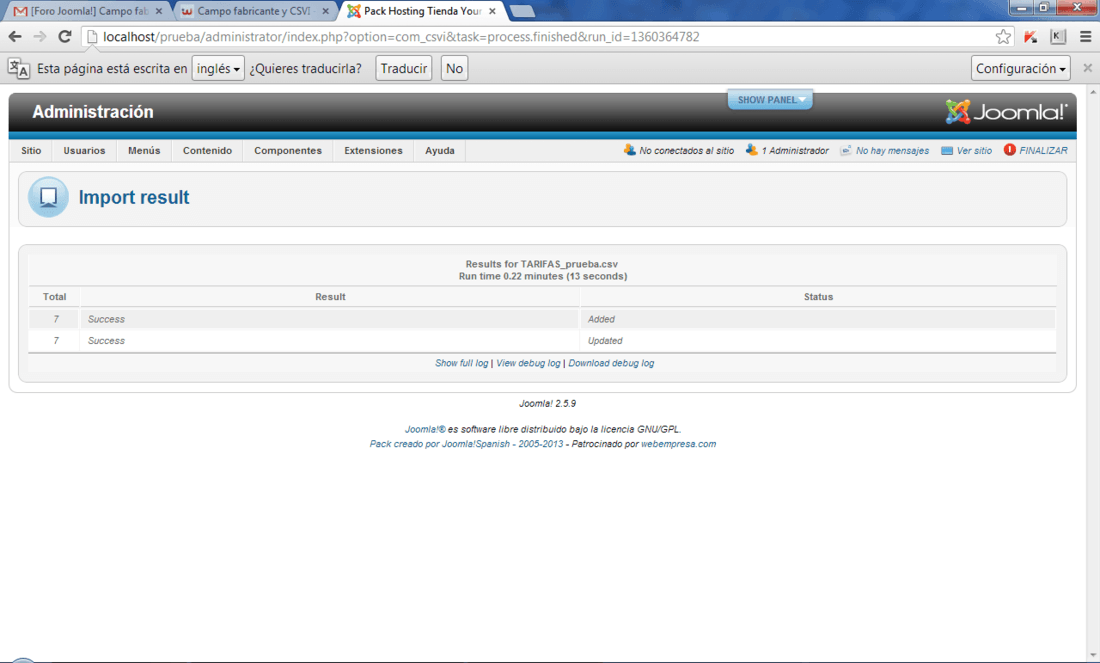

Ese es el problema, que no me muestra ningun error que yo vea. Igual me equivoco por que tampoco soy un experto en joomla.

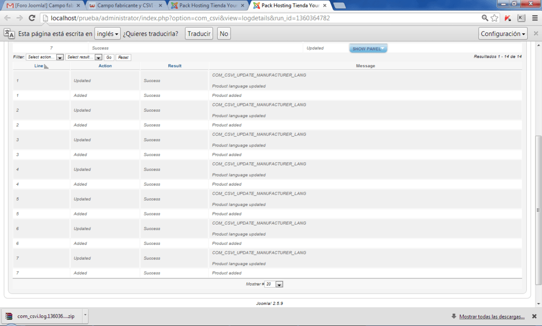

Adjunto las capturas, como se ve luego en virtuemart los 7 articulos que he subido y el fichero que genera log debug
Respondido : 08/02/2013 11:11 pm
Hola ruben,
Verifica si se encuentra ingresado el Fabricante dentro de la opción de Virtuemart => Fabricantes.
Puedes revisar el siguiente hilo ya que puede también ser un problema de caracteres: https://www.webempresa.com/foro/16-Pack-Tienda-Joomla/81092-csvi-improved-44.html

- En la pestaña File he seleccionado Sí para el parámetro Use headers/nodes as configuration. De esta forma se utilizan los campos de la cabecera de la hoja de Excel como nombre de los campos a importar y no los que hay en la pestaña Fields.

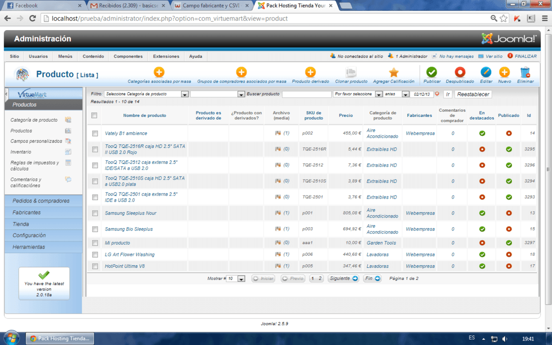

Hola Pablo, acabo de probar con tu plantilla y los pasos como tu me dices modificanto solo para que detecte las cabeceras y cambiando el idioma a español, pero nada sigue exactamente igual.
