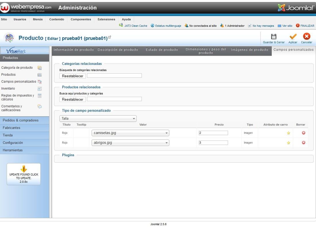

he configurado un producto con campos personalizados, pero no se muestran en la página del artículo.
Adjunto un pantallazo de la configuración del producto.

Veo en la primera captura de pantalla que has enviado que los campos personalizados que has añadido al producto son de tipo atributo de carro. Sin embargo, en el enlace al producto que envías no está disponible la opción de añadir el producto al carro.
Si se deshabilita la opción de comprar lo campos personalizados que son atributos de carro no se mostrarán, ya que estos precisamente sirven para indicar el producto concreto que se quiere comprar.
Supongo que en la configuración de Virtuemart tienes marcado el parámetro Usar solo como catalogo. Prueba a desactivarlo para comprobar si así se muestran los campos personalizados.

Gracias Pablo, efectivamente, al quitar la opción de usar sólo como catálogo se muestran los campos personalizados.
