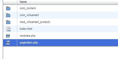

Si ya prove lo de la opci´pn "Display modal popup upon"add to cart" , y no me funcionaba el boton esta explicación la indico el el primer mensaje , y si si poseo la carpeta html dentro de meembo-red/ pero la he colocado yo , y solamente tengo las carpetas categories, category y virtuemart ,ya que me daba errores en la configuracion del menu lateral y el tema de categorias.

Si no has tocado las plantillas que vienen con Virtuemart te tendría que funcionar lo que te he comentado.
Prueba a renombrar el directorio com_virtuemart que hay en /templates/meembo-red/html y comprueba si te sigue fallando.
Comprueba también, si dentro del apartado Configuración de Virtuemart, tiene activados en la pestaña Plantillas los 4 parámetros del apartado Activa estilos de CSS y scrips de Java.

He renombrado la carpeta que indicas a demás te hago una captura para que veas las carpetas que tengo , si queires más detalle me lo indicas.
