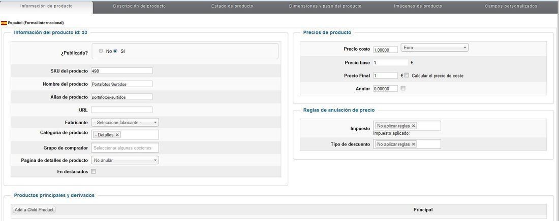

Añade una captura de pantalla del artículo con problemas donde se pueda ver la primera pestaña de la configuración del artículo, donde se muestra el precio del artículo, descuentos, etc.).
De esta forma podremos comprobar si lo tienes correctamente configurado.
Respondido : 04/06/2012 4:51 pm
Respuestas: 10
Aquí te paso el pantallazo, gracias.
También pasa en estos mismos productos donde sólo hay una imagen de producto, cuando clico encima de la imagen, no se amplía, en cambio si añado otra imagen más, si se amplian. Es alguna opción predeterminada del rpoducto o de la configuración de virtuemart.
Muchas gracias!
Respondido : 04/06/2012 5:14 pm
Hola Cristina
La configuración luce correcta, cual es la url de ese producto desde el front-end para ver como te aparece?

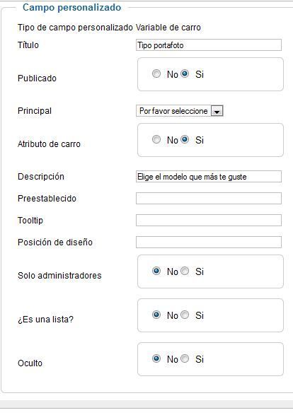

Hola! gracias por la ayuda, lo he intentado así pero no me añade el precio 🙁
De hecho estoy mirando los otros productos con atributos por ejemplo de COLOR, que no varia el precio, y en el carro no me muestra que se haya seleccionado ningún atributo.
Tal vez tenga mal configurado la página de campo personalizado. Os adjunto un pantallazo
Respondido : 05/06/2012 5:26 pm
Veo el problema que comentas. Es bastante probable que esté en un problema entre la versión de Virtuemart que estés utilizando y las plantillas personalizadas de Virtuemart que está aplicando la plantilla de Joomla que estás utilizando.
En estas primeras versiones de Virtuemart se han producido cambios que hacen que plantilla de ficha de producto de Virtuemart que funcionaban correctamente con Virtuemart 2.0.2 no lo hagan con Virtuemart 2.0.6.
En el caso de que las plantillas de Virtuemart que vienen integradas con la plantilla de Joomla que estás usando no estén adaptadas a la versión pueden producirse errores, con lo que no se puede descartar que esta sea la causa del problema.
Para comprobarlo, vete a la ruta templates/colorshop/html y comprueba si ahí ves un directorio com_virtuemart. De ser así, prueba a renombrarlo como com_virtuemart_tapado y realiza una prueba de añadir un producto con atributos para ver si ahora se añade correctamente el precio del campo personalizado.
Durante esta prueba cambiará el diseño de Virtuemart, ya que se cogería la plantilla por defecto del componente. En el caso de que tras esta prueba ahora sí funcione bien el tema de los precios tendrás que tratar de descargar una versión más reciente de la plantilla de Joomla que estás utilizando para ver si han actualizado también las partes de Virtuemart.
