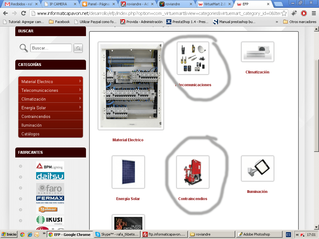

El tamaño de las imagenes que yo quiero cambiar son estas :
Dejo claro que he creado un otro tema especialmente para la imagen principal de virtuemart, este es para las imágenes de las categorías...
El link es este : http://www.informaticapavon.net/desarrollo/efp/index.php?option=com_virtuemart&view=categories&virtuemart_category_id=0&Itemid=294

Hola Enrique
Puedes agregar el siguiente estilo, ubica el archivo : /desarrollo/efp/templates/gk_yourshop/css/vm.css
Luego agrega :
.category-view .row .category .spacer h2 a img{
	width:100px;
	height:100px;
Con este estilo defines un alto y ancho de 100px para la imagen de categoría.
Respondido : 17/04/2013 4:56 pm
