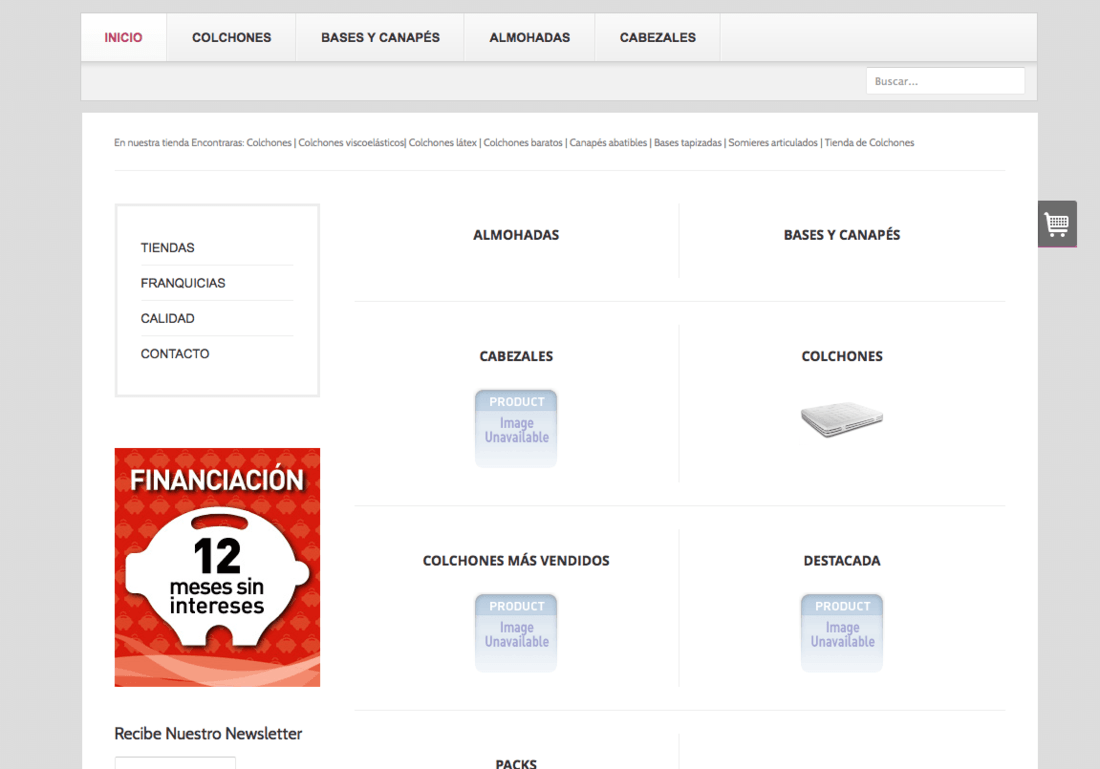

cuando realizao una búsqueda me gustaría que que sólo se mostrasen los productos de la tienda y no las categorias.
No doy con la opción para que no muestre las categoria.

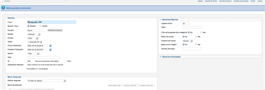

Ajunto pantallas de configuración y resultado.
Gracias de antemano.

Me olvidaba de las capturas.

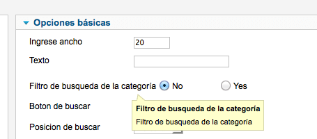

Hola Roger
Desde el backend de Joomla, ubica y revisa la configuración del módulo de búsqueda, verás que hay una opción que dice Filtro de búsqueda de categoría, tal como se aprecia en la imagen adjunta, coloca este parámetro en NO.
Respondido : 17/04/2013 5:05 pm

Hola Jhon,
Gracias por la respuesta,
Ese parámetro ya está configurado con esa opción. (puedes comprobar la configuración en el segundo post en las imágenes que adjunté).
