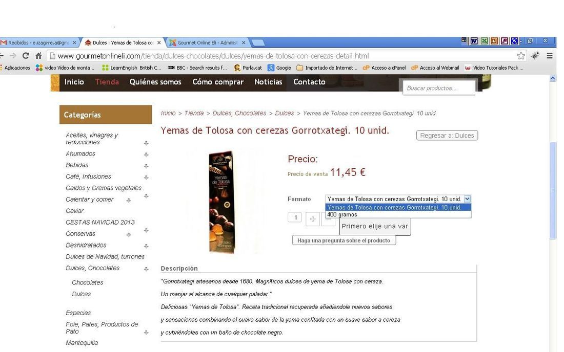

estoy utilizando la plantilla ceramic, he seguido el vídeo "como crear subproductos en virtuemart 2.0"
la pestaña de los diferentes subproductos se ha creado debajo de la explicación del producto y me gustaría que aparecieran al lado del precio y añadir al carrito como ocurre en el vídeo. A que puede ser debido esto? Que cambios tendría que hacer?
Os envío captura.
Gracias y saludos.

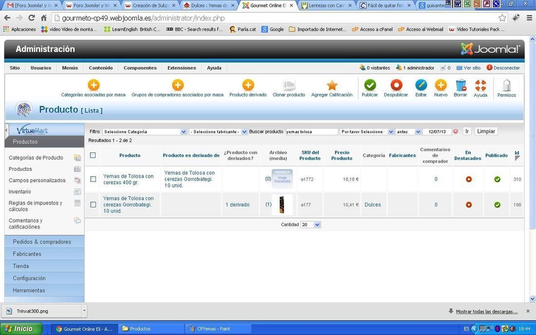

Respuestas: 208
van solucionándose algunas cosas, he cambiado el tamaño de las imágenes a 300x300(de momento las que llevan derivados), con firebug he localizado la ventana del producto derivado y he aumentado un poco el tamaño, ahora aparece entero, lo mismo con el tamaño del "espacio" donde va todo esto, el pop up de hacer una pregunta acerca del producto sin hacer más cambios va bien.
Lo que continúa igual es la ventana que aparece del producto padre que continúa sin dar la posibilidad de añadir al carro. Os envío captura.
Url Padre http://www.gourmetonlineli.com/tienda/dulces-chocolates/dulces/yemas-de-tolosa-con-cerezas-detail.html
Url Hijo http://www.gourmetonlineli.com/tienda/dulces-chocolates/dulces/400-gramos-detail.html
La url del Hijo no coge el nombre del padre, no sé si está bien.
Que más se podría hacer?
Gracias y saludos.

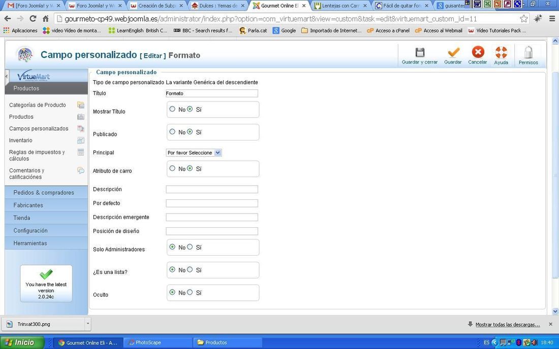

he borrado todo y he vuelto a realizar todos los pasos, lo he probado con el atributo de carro marcado y sin marcar, si no lo marco no aparece la ventana del derivado y si la marco continúa igual.
Envío capturas.
Gracias y saludos.

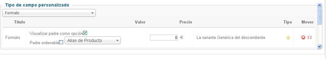

Respuestas: 208
comentaros que he solucionado esto de la ventana "primero elije una var...", marcando "padre ordenable" en campos personalizados del producto y añadiendo los derivados desde la pestaña "información del producto".
