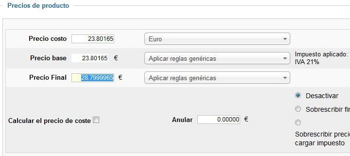

Ostras... pues tengo un problema importante, es que a ver... cuando quiero añadir el precio base, en la casila es imposible escribir, de hecho no lo permite, el única campo donde me permite escribir es en el de "precio Final" y como el precio que quiero que aparezca publicado es el base pues crí que podria editar las reglas de impuestos.
Son más de 2500 Productos y si tengo que cambiar uno a uno los precios...

Si quieres colocar el precio sin impuestos tienes que hacerlo en el campo Precio costo que sí es editable.
Por lo que indicas supongo que has puesto en el campo del precio final el precio sin impuesto de los productos, lo que no es correcto.
Para corregir los precios en masa podrías utilizar el componente CSVI. En un primer paso tendrías que exportar los precios de los productos. Luego, tendrías que editar esto en una hoja de cálculo y aumentar estos precios sin impuestos en un 21% para pasar después a realizar una nueva importación del archivo generado.
Antes de realizar esta tarea será conveniente que hagas una copia de seguridad de la web o al menos de la base de datos para poder volver atrás en caso de que los cálculos no hayan sido correctos.

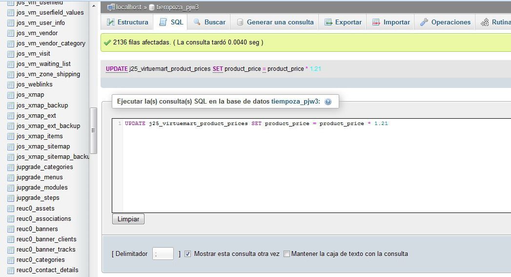

Te voy a indicar otro sistema alternativo que no implica utilizar el CSVI, sino que se aplica el cambio directamente sobre la base de datos.
Para ello vete desde el panel de control CPanel a la opción phpMy Admin. Selecciona la base de datos de tu web y pulsa en la pestaña SQL. Escribe el siguiente código y pulsa en Continuar:
UPDATE #_virtuemart_product_prices SET product_price = product_price * 1.21
En la consulta anterior tendrás que cambiar el # por el prefijo que estés utilizando en tus tablas.
Antes de hacer esto es muy importante que realices una copia de seguridad de la base de datos para poder volver atrás en el caso de que nos cambios no hayan ido bien.
Respondido : 29/05/2013 3:10 pm

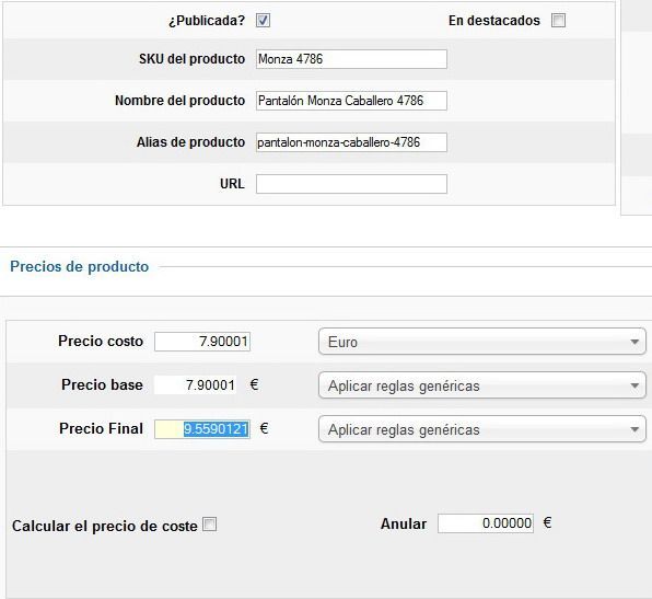

Tengo un pantalon cuyo precio neto es de 9.5, este importe está puesto en el precio final, tal y como te adjunto en la captura

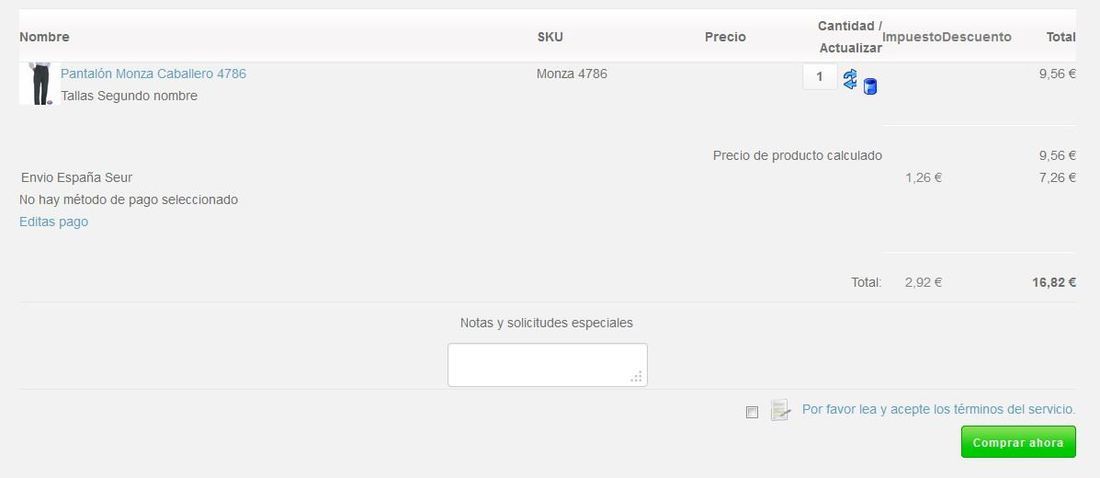

Cuando añado al carro y veo el desglose no aparece el IVa por ningun lado, de hecho lo que veo es como si estuviese incluído. Adjunto desglose

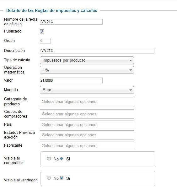

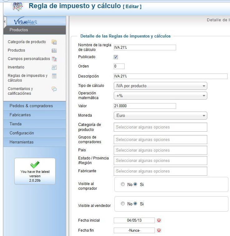

Adjunto regla de impuestos

Ostras!!! me acabo de dar cuenta... por lo que estoy viendo, al editar la base de datos, hemos sumado un 21% al precio final, eso sí, el precio base es el mismo y de esta forma tengo que ir producto a producto cambiando los precios... :S :S :S

Bueno, como os comentaba al principio, la intención es que solo salga publicado el precio base, estoy dando vueltas y vueltas por donde os adjunto
Y
Pero no consigo que aparezca el precio sin impuestos.

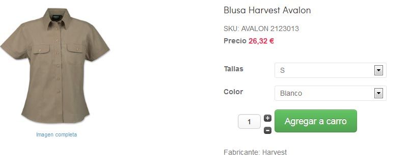

Sí, el precio que se muestra actualmente es el base, pero la intencion es que el precio base aparezca igual que aparece el precio final, osea que no ponga nada de precio base o cantidad de impuesto, eso ya viene en el desglose.

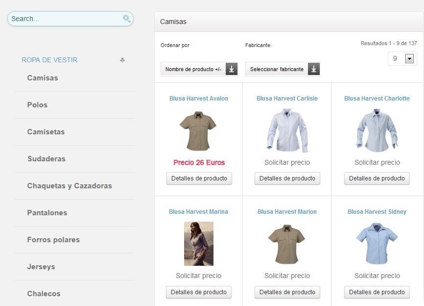

Adjunto unas capturas
Así está el resumen de categorias
Y así pretendo que esté
Así está la ficha de producto

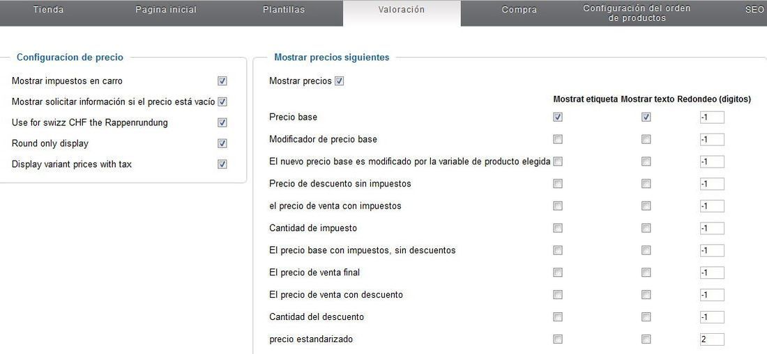

Cuando estaba puesto para que se reflejara el precio final, estaba bien (me refiero a formato) pero al indicar que salga el precio base, salen un monton de campos que no quiero que aparezcan.
Muuchas, muchas gracias
Respondido : 31/05/2013 8:15 am
Prueba a ir a la administración de Virtuemart y entra en Configuración. Vete a la pestaña Valoración. En el apartado Mostrar precios siguientes desactiva todas las casillas de la columna Mostrar texto. De esta forma no se mostrarán los textos que acompañan al precio.
