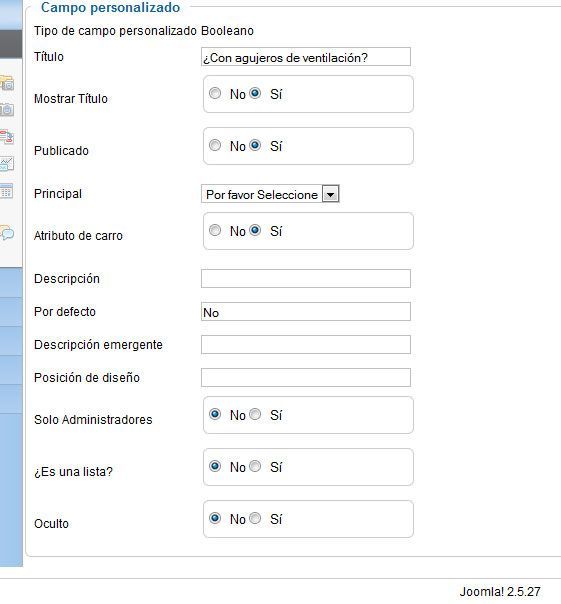

¿Cómo puedo configurar un campo personalizado boleano en virtuemart? Lo he intentado y sólo me aparece la opción por defecto en una casilla de verificación. Es decir, quiero que salga "No" y "Sí" y el usuario marque la casilla correspondiente (Aunqué "No" sea la opción por defecto").
Internamente, en la vista de administración me aparece bien, con las dos opciones. Pero en la vista publicada no. Adjunto imágenes
Saludos y gracias!

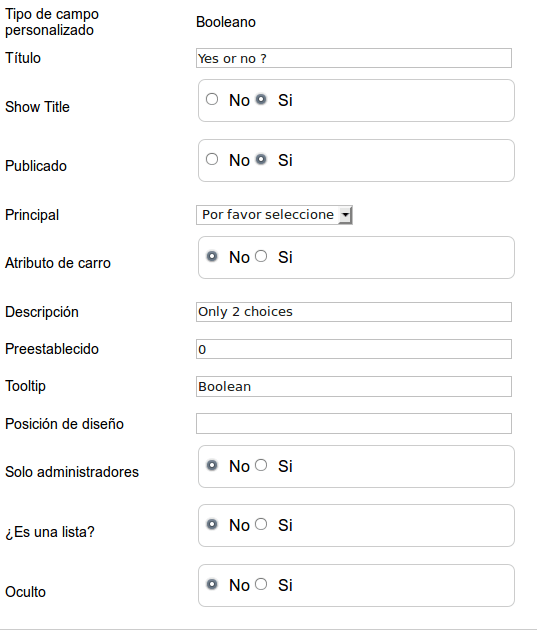

Hola Alceste,
Antes de probar otra opcion como indica Pablo, prueba a configurar un campo boleano tal como se muestra en la captura de pantalla:
