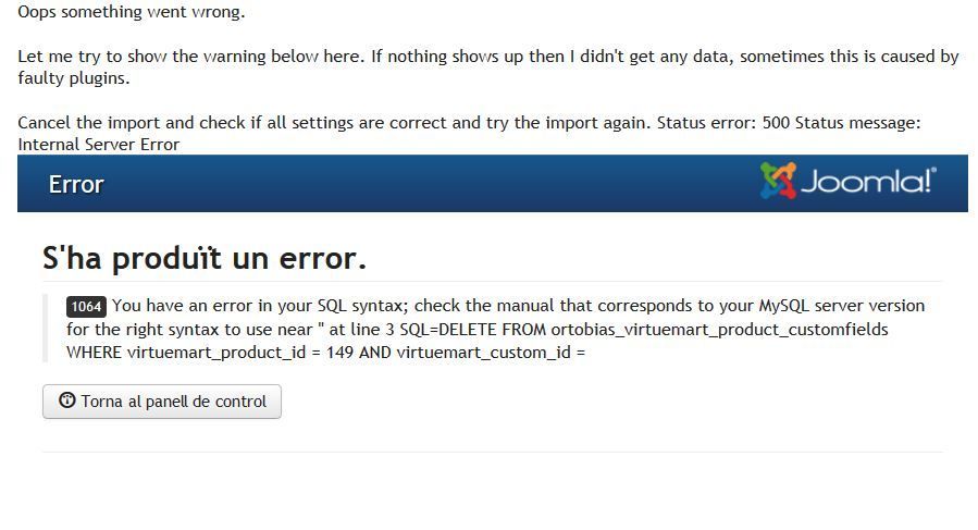

He realizado una exportación y con el mismo archivo estoy intentando realizar una importación añadiendo otros registros, el resultado es el siguiente:
Error 1064: You have an error in your SQL syntax; check the manual that corresponds to your MySQL server version for the right syntax to use near '' at line 3 SQL=SELECT name FROM ortobias_csvi_template_settings WHERE id =
No genera ningun log donde explique que problema hay y no encuentro en el foro este problema
Os pogo la web donde lo estoy provando.
Podeis ayudarme? gracias

Según el error falta el ID, verifica en tu archivo si tienes todos los campos completos, especialmente el ID
Si aún tienes problemas sería mejor que envíes unos registros de ejemplo junto con algunos que agregaste

Buenas tardes John,
Te adjunto un fichero con la exportación, otro con la importación "el mismo que el anterior con otro registro" y el último mensaje de error que me da.
Parece que me pide el campo "virtuemart_id_costum", però en el csvi, este campo no sale por ningun sitio.
No llega a generar ningun log con el error.
Un saludo y gracias por tua atención

Buenas tardes John,
El problema era que tenia caracteres raros en un campo. Ahora ya exporta e importa correctamente.

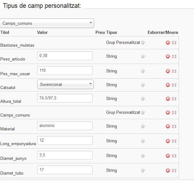

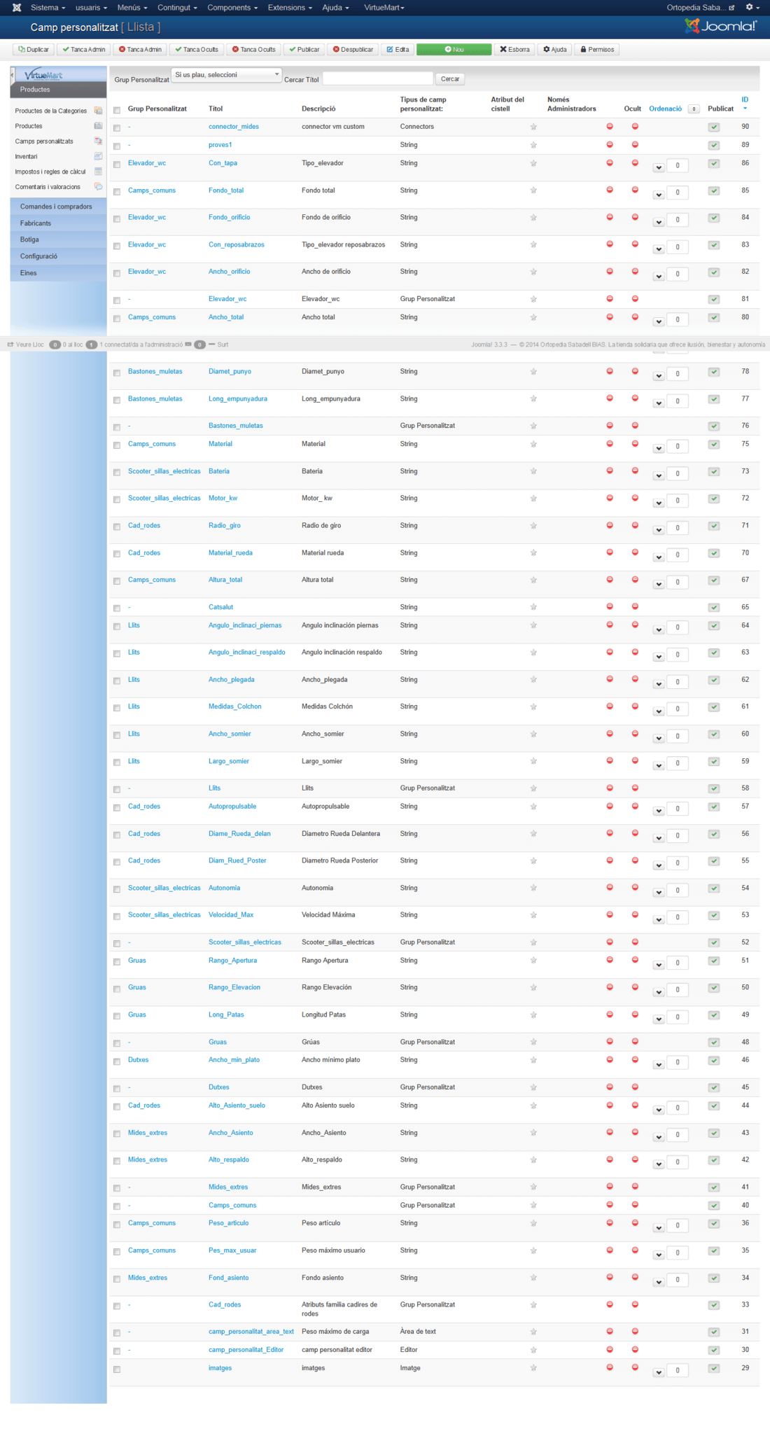

Respuestas: 43
Buenos días Lorena,
Lo he revisado pero no veo que me falla. He revisado todos los hilos que teneis y no encuentro como solucionarlo.
He creado los campos personalizados en virtuemart, he creado un producto con estos campos y a continuación lo he exportado, hasta aquí todo correcto. A continuación introduzcor un nuevo producto en el mismo archivo csv para importar y es cuando me da un error. El resultado es que se realiza la importación de todos los campos menos de los personalizados. No se si el problema es la configuración de importación o si no he escogido bien el tipo de campo personalizado, he puesto string.
Adjunto te remito captura de los campos personalizados, de la configuración de la importación y del fichero csv de importación.
Donde puedo encontrar un manual que me explique las diferente opciones de los tipos de campos personalizados.
Un saludo y gracias por tu ayuda
Respondido : 12/11/2014 7:25 pm

Respuestas: 43
Buenas tardes John,
No lo he provado con 2.5, lo estoy haciendo con 3.0
El archivo de exportación es el que te adjunto y si salen los campos personalizados.
He provado el mismo archivo para importar el segundo registro, me importa todos los campos menos los personalizados.
Adjunto captura de los campos personalizados creados en ek producto de exportación
