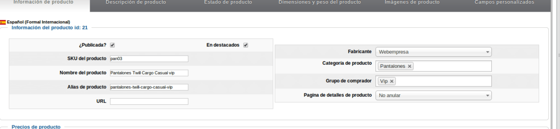

Hola Pepe,
Dentro del Perfume Vip, ¿ has marcado el grupo de compradores que te interesa que lo vean ?.
Te adjunto una imagen, donde puedes ver como debe estar configurado el producto.
Respondido : 13/03/2013 12:20 pm
Respuestas: 485
si esta igual. menos en destacados

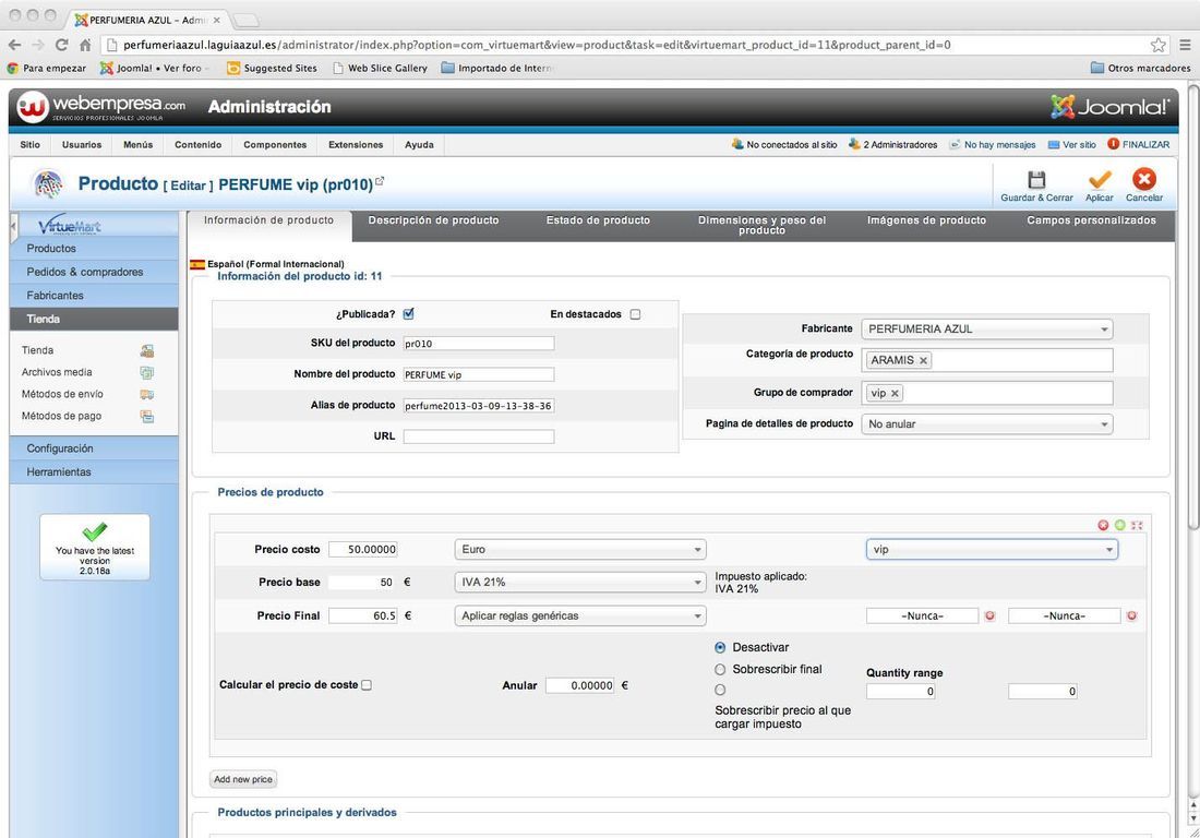

Hola Pepe,
Envíanos una captura de pantalla de la configuración del producto y de la configuración del Grupo de compradores, para que lo podemos revisar.
Respondido : 13/03/2013 12:48 pm

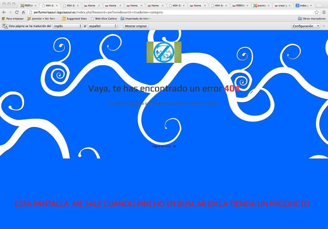

Respuestas: 485
he encontrado un error a la hora de buscar un producto 404 te envio las imagenes
Respondido : 13/03/2013 2:39 pm
El problema con el buscador puede que sea debido a que tengas un error en la plantilla que muestra la vista de categorías.
Te adjunto comprimido en un zip el archivo default.php que deberás colocar en la ruta templates/gk_esport/html/com_virtuemart/category, sustituyendo al que allí se encuentra con el mismo nombre. Antes de hacer esto, haz una copia de seguridad del archivo original.
Comprueba si tras este cambio se deja de producir el error en las búsquedas.

Respuestas: 485
Pablo si funciona estupendamente el busca peroel tema de compradores sigue funcionando igual a la hora de buscar un producto que no quiero que salga por defecto
Respondido : 13/03/2013 3:58 pm
He realizado pruebas con grupos de compradores y asignación a productos y veo que en las búsquedas tampoco aparecen los productos asociados para un grupo de compradores en concreto.
En tu caso veo que incluso el producto se muestra en el listado de productos. Tendrías que asegurarte de que tienes varios grupos de compradores y que este grupo "vip" no es el grupo de compradores por defecto.

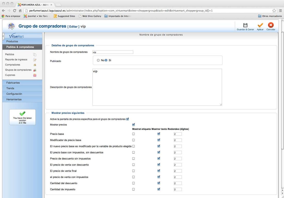

Entonces puede que tengas algo mal configurado. Envía una captura de pantalla donde se pueda ver el listado de los grupos de compradores de Virtuemart.
También prueba a cambiar la plantilla por defecto de Joomla que usas para el frontal de la web para asegurarnos de esa forma que el problema no está provocada por las sobreescrituras que hace tu plantilla de Joomla sobre las plantillas de Virtuemart. Con el cambio hecho comprueba si se sigue mostrando el producto para usuarios anónimos.

Hola Pepe
Has probado cambiando la plantilla?, esa captura ya la enviaste antes, lo que te sugierió pablo es el listado de grupos de compradores y como estan configurados, adicionalmente sería bueno ver si con el usuario del grupo si funciona.
Te sugiero además crear un nuevo grupo y asignar a un producto y verifica si te pasa lo mismo
