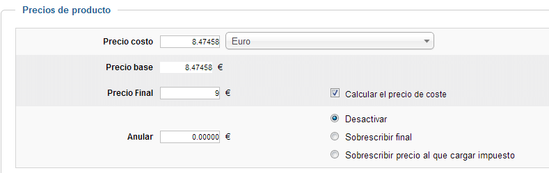

Buenas, tengo una duda con virtuemart 2.0 y los precios. La cuestión es que yo conozco los precios de los productos IVA del 21% incluido, no los precios sin IVA, pero no tengo manera de colocar el "Precio final", solo puedo incluir un "Precio de costo" e ir jugando inventando el precio de costo hasta que finalmente aparece el precio final que yo quiero, y pierdo un montón de tiempo. Seguro que estoy haciendo algo mal.

La cuestión es que yo para poner un precio en los productos tengo que ponerlo en precio base y que el impuesto se aplique por lo que me da un precio final. Eso NO lo quiero, mi cliente me está dando los precios FINALES de los productos, así que cada vez que quiero introducir un producto tengo que ir probando con precios base hasta que el cálculo me de el precio final que deseo. Es un rollo!!! Yo quiero poner el precio final y que me calcule el precio base, al contrario. Creo que con virtuemart 1.1.x se podía si no me equivoco, pero con el 2 no hay manera.

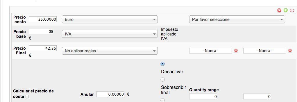

sí que es posible hacer lo que necesitas en Vituemart2. Accede a la ficha del producto a través del panel de control, y en la sección de precios del producto, indica el "Precio final", marcando la opción (check) "Calcular el precio de coste". Al guardar, se calculará automáticamente el precio de coste del producto.
Espero que te sirva.

Muchas gracias Rafa, era eso, ya sabía yo que no lo hacía bien. Podéis cerrar el tema si queréis.
