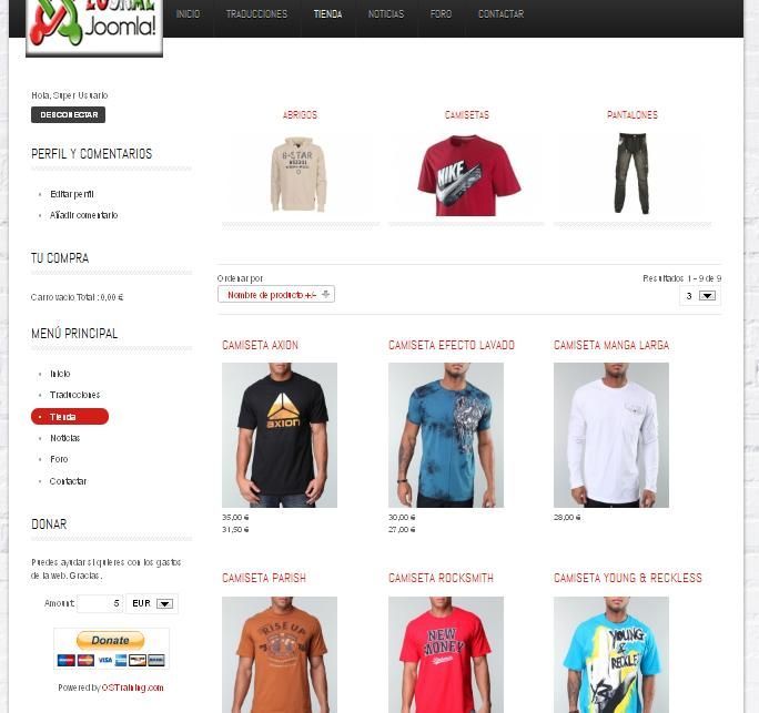

Se me ocurrió meterme en la confiruración de virtuemart y en plantillas poner el Layout de categoría en default y di a guardar, entre en el frontend y vi que me habían desaparecido las categorias con lo cual volví a dejarlo como estaba en No anular, pero siguen sin aparecer.
¿Qué ha pasado?

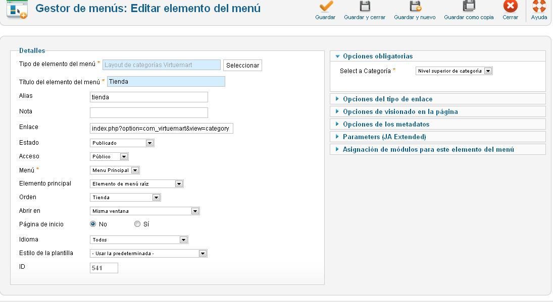

He visto que si en el Menú - Tienda en Tipo de elemento del menú lo pongo como Layout de categorías Virtuemart en vez de Layout por defecto de Virtuemart que es el que viene por defecto en vuestra plantilla, vuelven a salir la categorías.

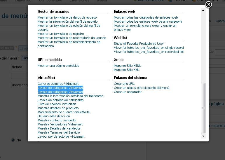

Otra cosa me he dado cuenta de que Tipo de elemento del menú, el link Layout de categorías Virtuemart está repetido no se si es normal.

Sobre los dos links, si pinchas a esos links repetidos, te llevan al mismo formulario??
Podrías poner capturas de pantalla de a donde te llevan esos links??

Los pongo a continuación:
1º.- Layout de categorías Virtuemart
y sale en pantalla esto

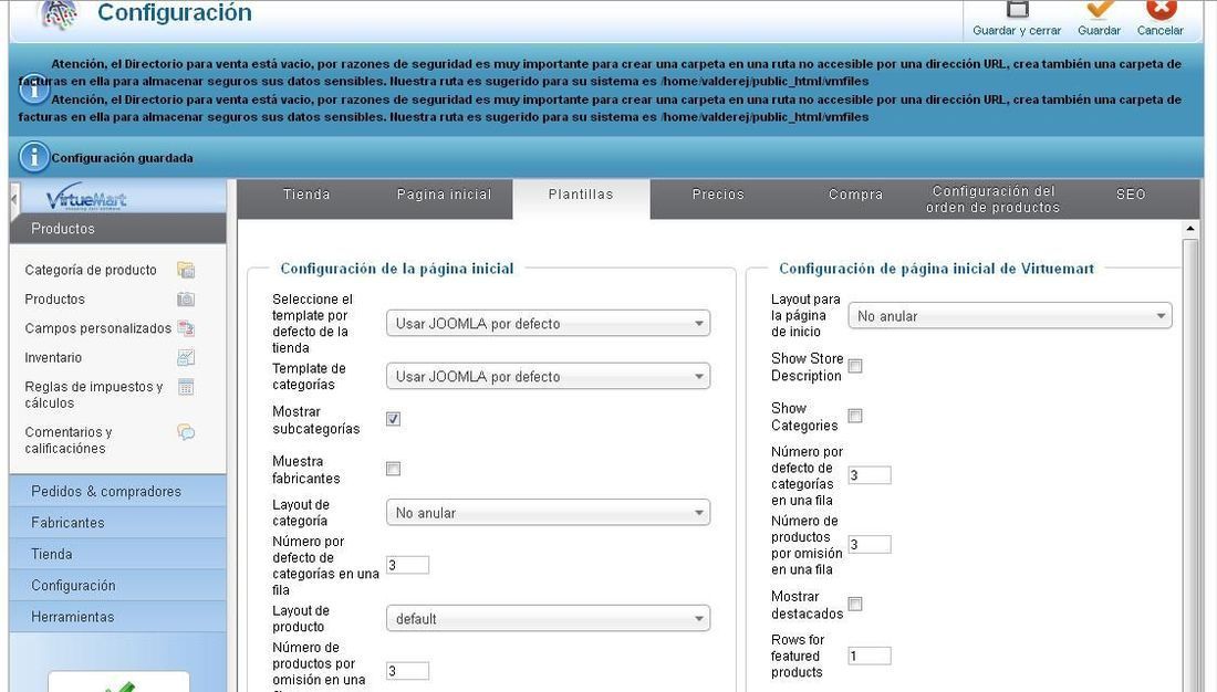

Si te fijas, lo que cambia de un archivo a otro es -> and VmConfig::get('show_categories', 1)
Lo que me dice es que en las configuraciones le tienes dicho que NO muestre las categorías.

Con las nuevas versiones de Virtuemart 2.0 se han ido introduciendo nuevos parámetros en la configuración de la tienda que antes no estaban. Entre ellos hay uno referente a si en la página de inicio de la tienda online (Layout por defecto) se muestran las categorías de la tienda o no.
Este parámetro está localizado en el apartado Configuración de la administración de Virtuemart. Concretamente en la pestaña Plantillas verás el parámetro Show Categories. Si no está activado no se mostrarán las categorías en la página de inicio de la tienda.

Solucionado gracias por vuestra paciencia.
Ya puedo seguir, con la traducción.
