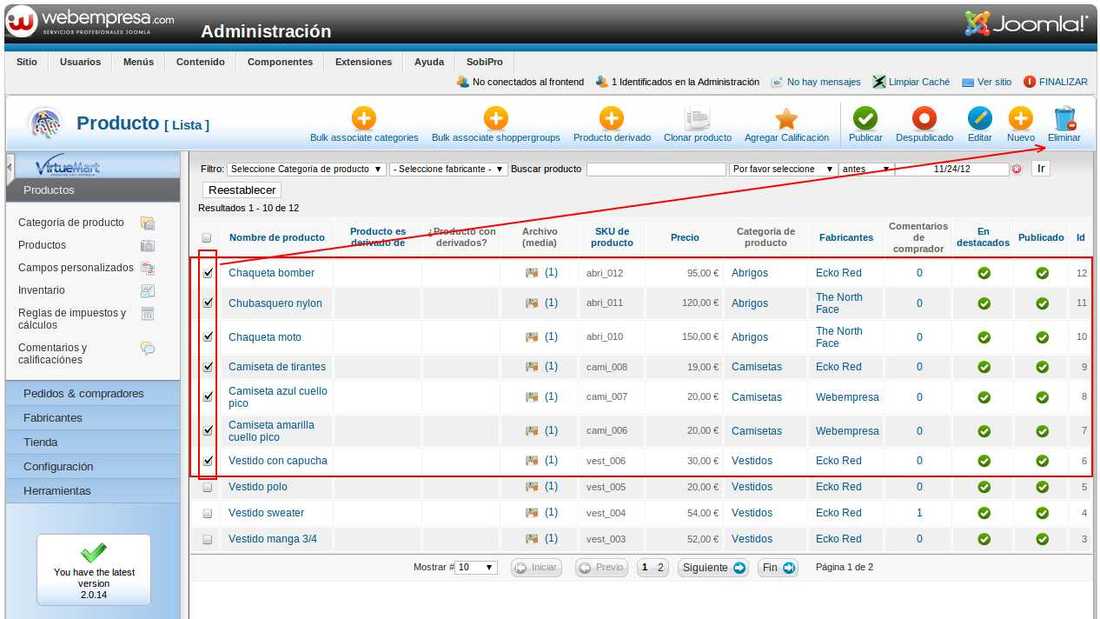

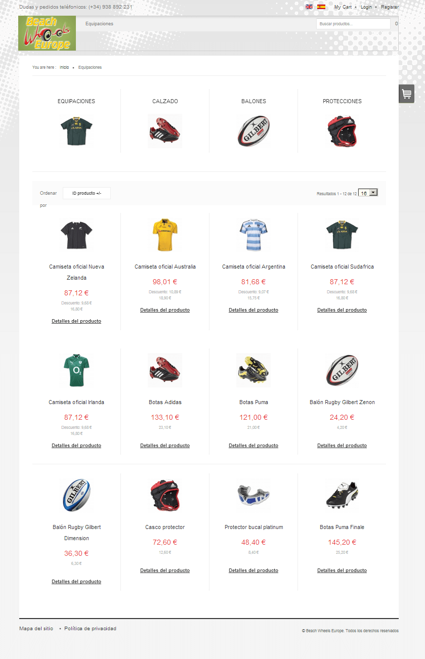

Hola Luis, pues quiero eliminar lo que lleva de ejemplo la plantilla, que son todos sus productos de deporte correspondientes y categorias. Te dejo un link para que as veas:
http://bwheels-cp63.webjoomla.es/index.php/es/equipaciones
Y el problema es que desde la administracion del virtuemart no las veo. Solo veo los productos y categorias nuevos que voy dando de alta, y no lo entiendo. (te adjunto imagen)
Pasa lo mismo con las categorias y marcas.
Respondido : 23/11/2012 11:32 pm

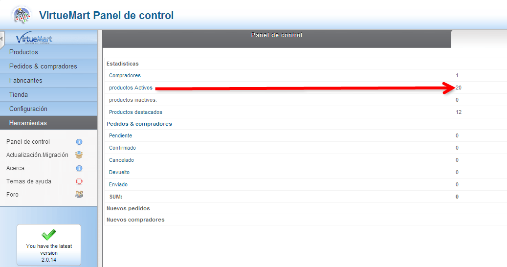

Los productos que ves, son lo nuevos que yo he creado, son mis productos. Fijate que solon se ven 8 productos, pero en la captura de la pantalla que te paso veras que el virtuemart dice que hay 20.
Hay los productos de la tienda de ejemplo y los 8 mios, en total 20, pero es que los de la tienda no los veo. ni tampoco sus categorias, marcas, etc.. Solo veo lo nuevo que creo, pero no lo que esta creado, en los listados desde el administrador, pero en la web en la tienda estan si buscas. Si pones idioma español, como aun no he deshabilitado el modulo de las categoria, veras que sale las categorias de la tienda de ejemplo con sus productos.
Estos son los productos de la tienda de ejemplo: http://bwheels-cp63.webjoomla.es/index.php/es/equipaciones
y son los que no salen en la lista.

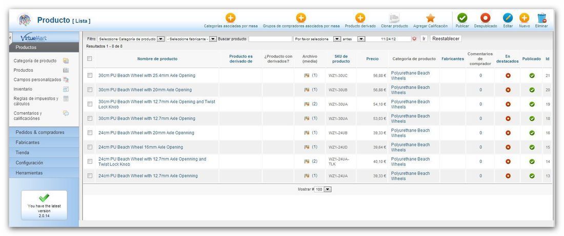

Hola Luis, si que me deja eliminarlos (es decir, los que yo he creado de nuevos). De hecho si te fijas en la captura de la pantalla de los articulos beach wheels, veras que el id 17 no esta porque lo tuve que borrar, porque me equivoque. El tema es que no veo los articulos des de el id 1 al id 12, que son los 12 de la tienda que vienen de ejemplo.
te dejo una captura donde se ven los 12 productos que lleva la plantilla de ejemplo y que son los que no veo en la administracion.

Hola David
Esto sucede por que has configurado múltiples idiomas, en realidad los productos de ejemplo son del idioma español.
Debiste eliminar los productos de ejemplo antes de definir multiidioma en virtuemart, esto parece ser un bug de virtuemart que no te muestre los productos.
Al parecer tienes dos opciones, de eliminar los productos por base de datos o de levantar nuevamente tu tienda (en caso no hayas avanzado mucho) para esta última opción incluso puedes utilizar CSVImproved para recuperar tus productos buenos e importarlos nuevametne.
Para el primer caso, puedes inspeccionar tus datos desde una herramienta llamada PHPmyadmin disponible desde el cpanel de tu cuenta de hosting.
Respondido : 24/11/2012 6:07 pm
Respuestas: 46
Gracias Jhon, he procedidos a eliminarlos directamente de las tablas las categorías, productos, etc... que no necesitaba, previa copias del sql por lo que pudiera pasar. Ahora ya solo me muestra mis artículos, y seguiré creando los nuevos.
