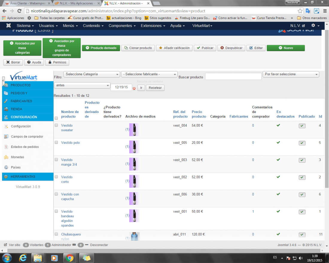

Si mira estan publicados y todo. adjunto una captura de pantalla para que veaís

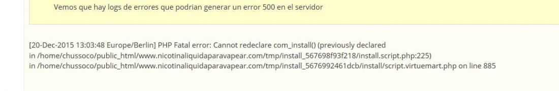

Te mando las instalaciones que he hecho según me has aconsejado en archivos adjuntos, decirte que al instalar la version de virtuemart me salio que faltaba archivo AIO y por mas que he intentado no he conseguido instalarlo y por ultimo te mando el esthepan pasado los errores que da que puede tener que ver con lo que esta sucediendo junto con el archivo AIO pero no los localizo tampoco dentro de c-panel estos archivos para eliminarlos.El AIO si tienesw un link damelo porfavor gracias.

Revisando la captura de pantalla que has enviado con el listado de productos en la administración de Virtuemart, aprecio que los productos no están asociados a ninguna categoría. Es posible que el problema venga de ahí.
Verifica en primer lugar que en tu Virtuemart tengas categorías creadas. De ser así, edita algún producto y mira si tiene asociada alguna categoría. De no ser así, prueba a asignarle una y verifica si así se muestra en el frontal.
Respondido : 21/12/2015 3:00 pm
