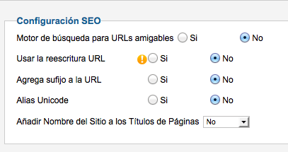

Deshabilita las urls amigables de Joomla y verifica si te funciona, esto para detectar si esta relacionado con las urls amigables.
Respondido : 03/10/2012 8:50 pm

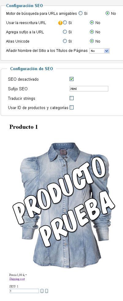

Hola Jhon,
He desactiva las url amigables de Joomla, también el tema del SEO en Virtuemart y el detalle se ve igual excepto que ahora lo que se ve es la imagen del producto, pero el resto, continua viendose mal. Adjunto captura. Gracias.
Respondido : 04/10/2012 9:59 am
Da totalmente la sensación de que se produce un error en el código cuando se entra en la ficha del producto, probablemente debido a que en la plantilla de la ficha de producto existe algún código incorrecto.
Veo que estás usando una plantilla de Yagendoo. Tendrías que asegurarte que la plantilla que estás usando es compatible con la versión de Virtuemart que tienes. Si, por ejemplo, tienes Virtuemart 2.0.10 es posible que una plantilla de Yagendoo que se creó para Virtuemart 2.0.2 no te funcione correctamente debido a que se esté llamando a funciones de Virtuemart no no existan.
En el archivo error_log que tienes en la raíz de tu web deberías de poder encontrar más información sobre el tipo error, pero lo que te sugiero es que contactes con el soporte de Yagendoo ya que supongo que deberían tener detectada la incidencia.
