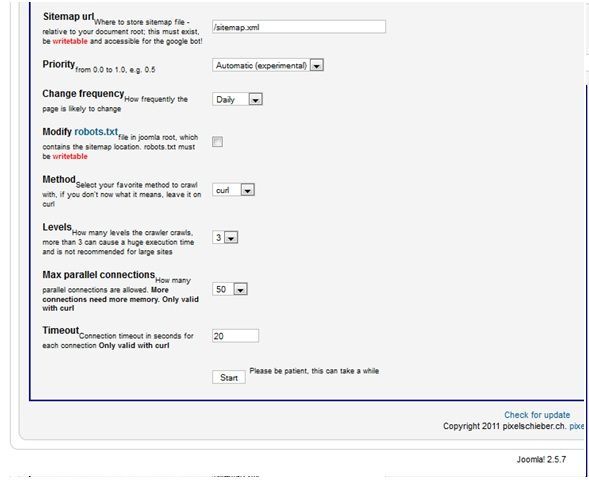

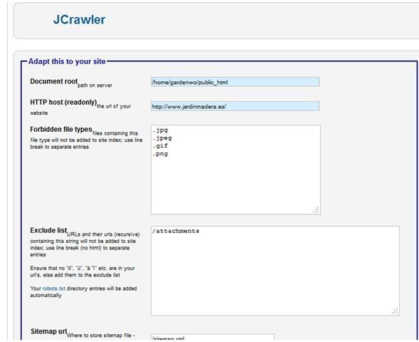

Estoy trabajando con Joomla 2.5.7 y VM 2.0.8 y tengo instalado entre otras cosas el Xmap y el JCrawler.

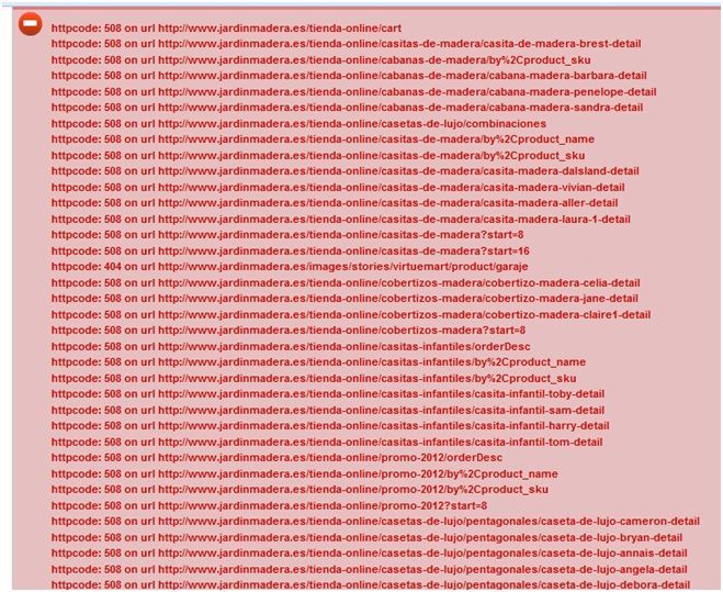

Para crear el sitemap de mi web utilizo el Jcrawler, pero me da muchos errores httpcode: 508. Adjunto foto de los errores y de la configuracion del Jcrawler.

Hola JarMad,
¿Has probado a disminuir el número de conexiones paralelas, a ver si se reducen los errores 508?

Si, he probado varias configuraciones, la ultima ha sido esta:
Levels: 3
Conexiones paralelas: 10
TimeOut: 50
Y funciona, aunque me salen 2 pequeños errores. SOLUCIONADO!
