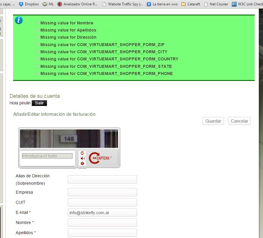

Estimados, en el carrito hicieron una compra y no me llego el mail, habiendo constatado que el pedido estaba registrado decidi dar de alta un usuario y probarlo y encontre dos errores, calculando que se refieren a lo mismo se los pego.
He leido varios post que se referian a esto pero no he encontrado la solucion.

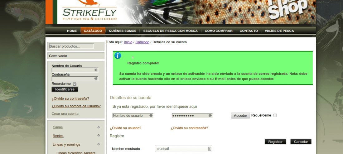

Hola Walter,
Tienes que editar el archivo situado en: /flyshop/media/system/css/system.css
En dicho archivo, tendrás que añadir las siguientes lineas:
#system-message > .notice > ul {
    display: none;
Una vez añadido el siguiente código, realiza una nueva prueba de registro.
Respondido : 03/09/2015 9:12 am
Walter
Respuestas: 389
Hola Julen, como estas
Lamentablemente sigue apareciendo.
La modificación sugerida la he dejado momentaneamente
Te lo adjunto por si no lo hice bien
Alguna otra sugerencia? le tenia fe a la modificación pero no.... 🙁
Respondido : 03/09/2015 3:56 pm
Julen
Respuestas: 2892
Hola Walter,
Veo que las modificaciones que has realizado son correctas. Del mismo modo, he probado a crear un nuevo registro y he obtenido el siguiente resultado:
Como puedes ver, se visualiza correctamente.

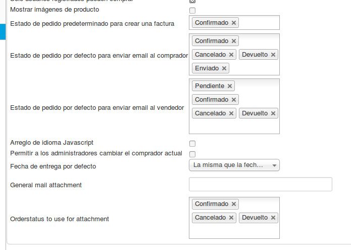

Verifica si en tienda => Información adicional => Información de facturación => tienes un email valido.
Envianos una captura de los estados se encuentran en la configuración de Virtuemart => Compra
Respondido : 05/09/2015 3:09 am
Walter
Respuestas: 389
Hola Jhonny, gracias por la ayuda, te pego dos imagenes y te comento que sigo con el famoso cartel que dice "Como mínimo, debe facilitar la dirección de correo electrónico de un destinatario."
El carrito es un caos, no anda ni para atras dios mio, estoy mas que preocupado, por favor ayudenme, gracias.
Respondido : 05/09/2015 3:39 am
Verifica dejando los estados como te adjunto en captura.
En caso de no funcionar prueba a dejar todos los parámetros con los estados ingresados.
Respondido : 05/09/2015 4:29 am
Walter
Respuestas: 389
Hola Jhonny, as dado en el clavo, excelente tu ayuda
