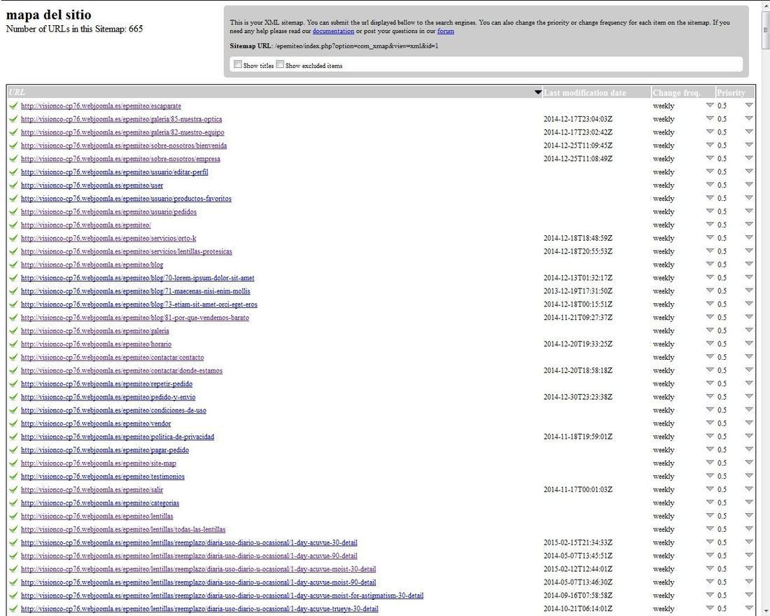

Hola, hasta ahora en mi mapa del sitio no incluia los productos aunque si las categorías y demas enlaces. Ahora quiero que aparezcan también los productos pero veo que cuando son muchas las URL el mapa no carga. Cuando el mapa enpieza a ser cargado en el Frontend, tras unos segundos, se para la página y se queda en blanco.
En el Backend si que se carga el mapa completo, que contiene algo más de 600 URL. Para ver si era un problema, por la cantidad de productos, he probado a despublicar unos 200 y ahora que los enlaces a mostrar rondan los 400 si que se muestran en el Frontend.

He probado abrir el mapa web de tu página con el siguiente enlace
y, aunque ha tardado un rato, se ha cargado de forma correcta. Comprueba si a ti también te carga.
De todas formas, ten en cuenta que este mapa web no es muy útil de cara al usuario, porque contiene demasiados enlaces.
Lo correcto sería tener un mapa web simplificado para el frontal de la web, donde solo carguen las categorías de la tienda y no los productos y un mapa web en xml que generarías desde la administración de XMap que le pasarías a los buscadores, a través de las herramientas para webmasters.

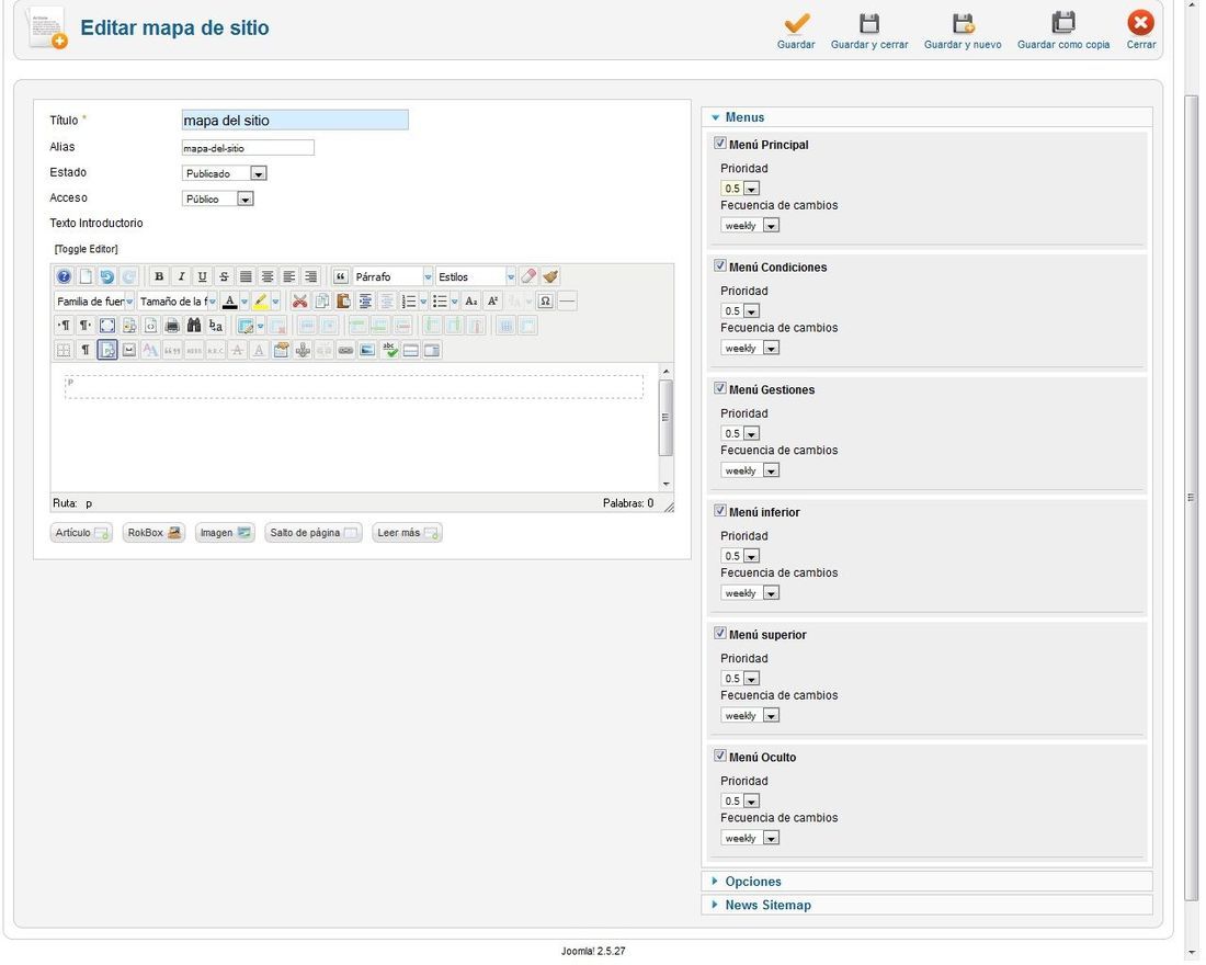

Envíanos captura de pantalla de la configuración que estás aplicando para generar el sitemap y que podamos revisar.
Respondido : 16/02/2015 2:00 pm
Respuestas: 185
Hola Lorena,
Te adjunto las capturas pero insisto en que si despublico cierta cantidad de productos si funciona..
