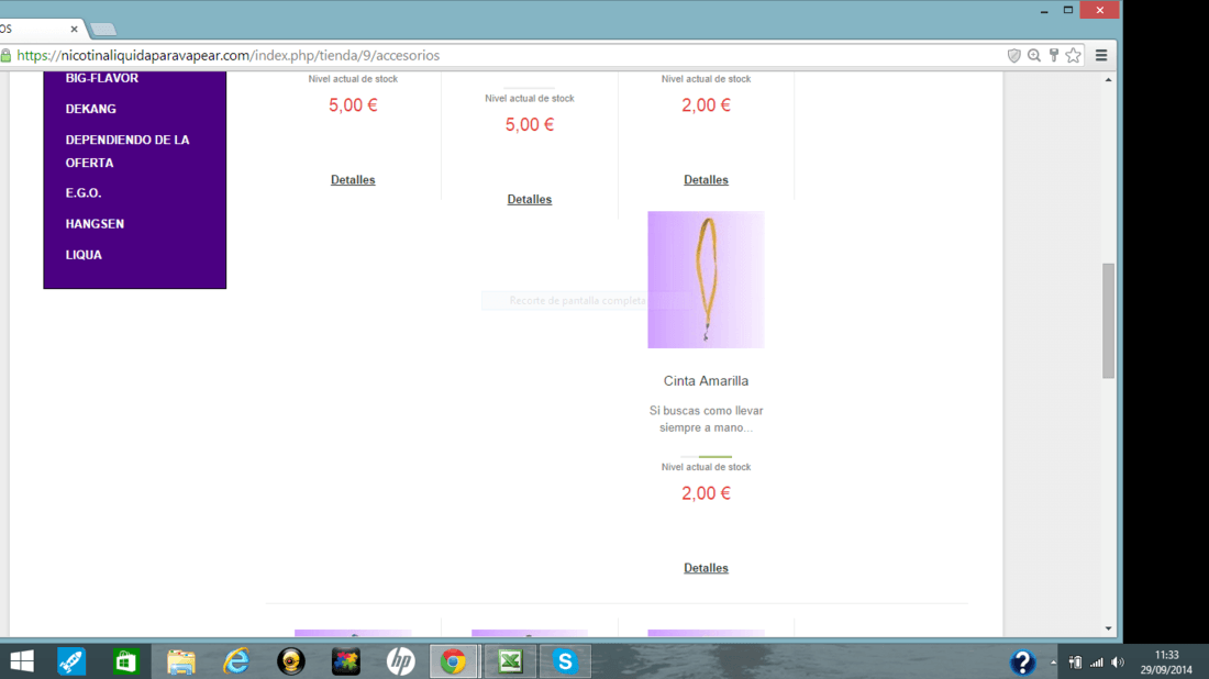

Utilizo la plantilla gk-boutique , como podreiís comprobar en la captura de pantalla que adjunto (en categorias)salen 3 productos en la primera fila 1 en la segunda y se intuye más en la tercera,¿Cómo podría hacer para que aparezcan juntos los productos?.

Revisando tu listado de productos parece que has realizado cambios en el código, ya que su diseño no se parece al que venía originalmente con el pack Boutique.

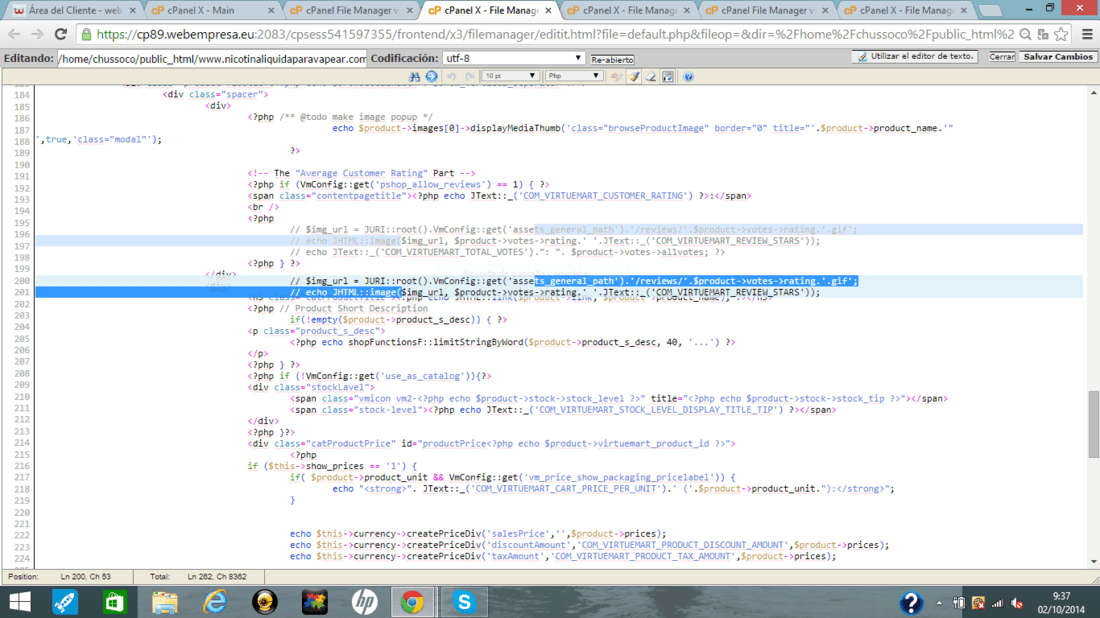

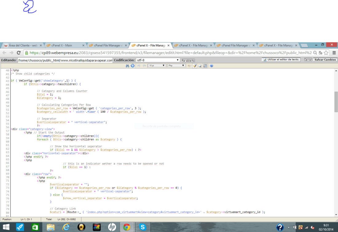

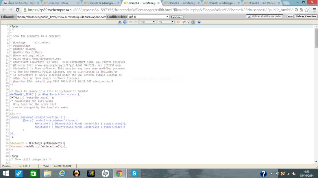

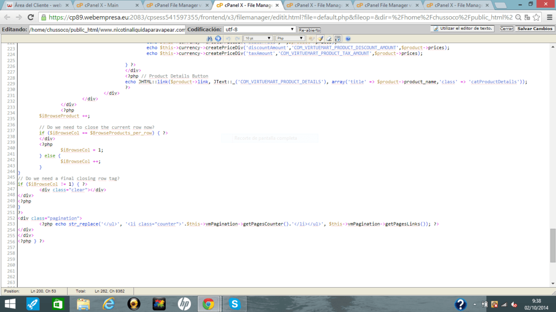

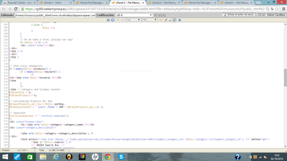

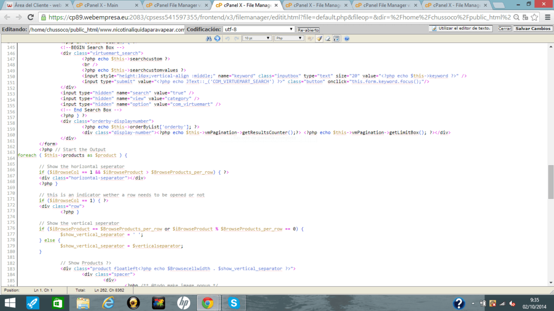

os referiis a cambiar el ultimo nombre antes de entrar al html? de todas formas si me va a cambiar la plantilla no quiero cambiarla por que todo lo demás me gusta así. os adjunto capturas de pantalla del html por si os ayudan si no son esas pues no las mireis pues son 7 muchas. Pero me da la sensación de que esto no es lo que me pediis que haga si eso indicarme de nuevo gracias

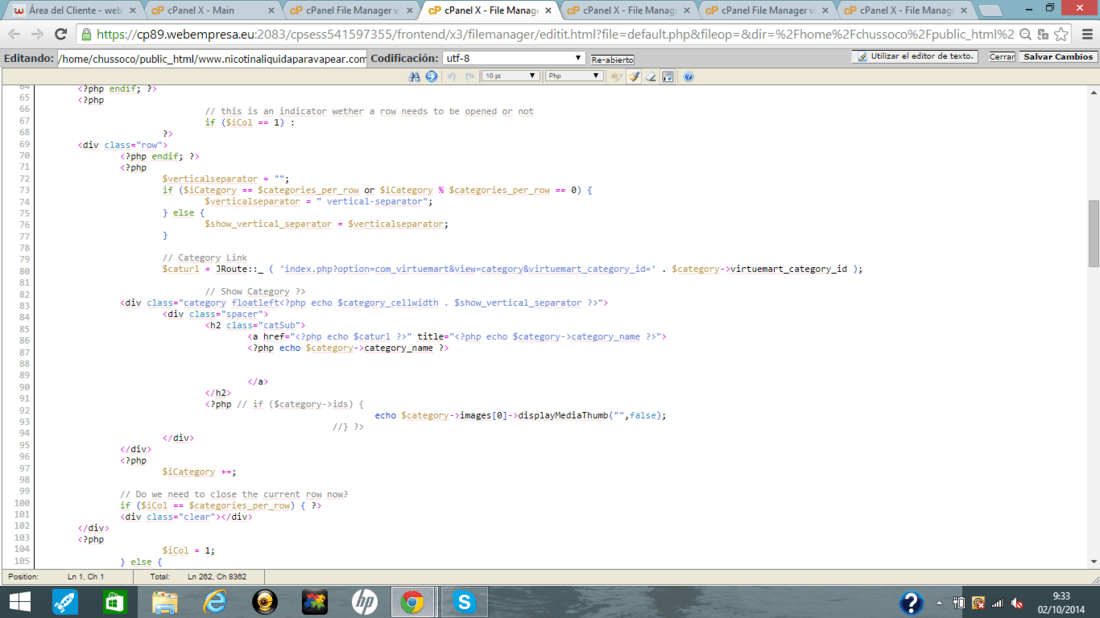

Viendo tu página da la sensación de que no has aplicado de forma completa el cambio que te había indicado en el archivo templates/gk_boutique/html/com_virtuemart/category/default.php
Ten en cuenta que el código que te decía puede estar varias veces y hay que realizar el reemplazo en todas ellas. Es posible que aparezcan más de las 2 veces que te decía.
Por ejemplo, en la segunda captura de pantalla aparece el código sin reemplazar.
