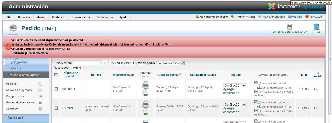

Estoy tratando de borrar los pedido que vienen de ejemplo en la plantilla, y al hacerlo me da los siguientes mensajes de error.
vmError: Seems the used shipmentmethod got deleted
vmError: TableOrders delete Order shipmentTable = #__virtuemart_shipment_plg_ `virtuemart_order_id` = 12 dbErrorMsg
vmError: VirtueMartModelOrders::remove 12
Pedido no pudo ser borrado
incluyo imagen de ejemplo:
Que puedo hacer para poder borrar estos pedidos que vienen de ejemplo con la plantilla para comenzar de cero. Gracias de antemano.

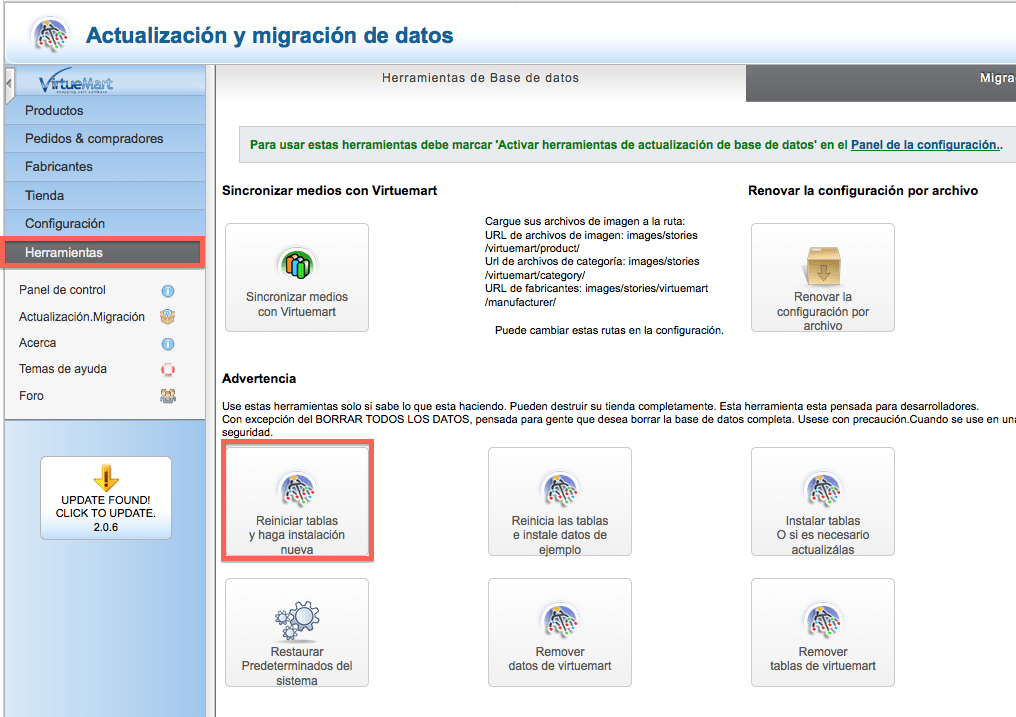

Hola Carlos,
Previa copia de seguridad con Akeeba Backup ¿has probado a utilizar la opción de VirtueMart "Reiniciar tablas y haga instalación nueva"?

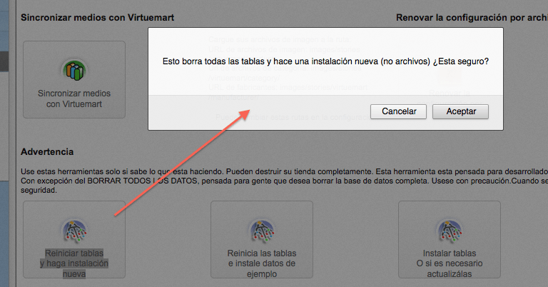

He realizado la copia de seguridad con Akeeba Backup
He seguido los pasos indicados y me dice lo siguiente:
Acción no ejecutada. Por favor verifique Activar herramientas de actualización de base de datos antes y regrese aqui.
Que hago ahora?

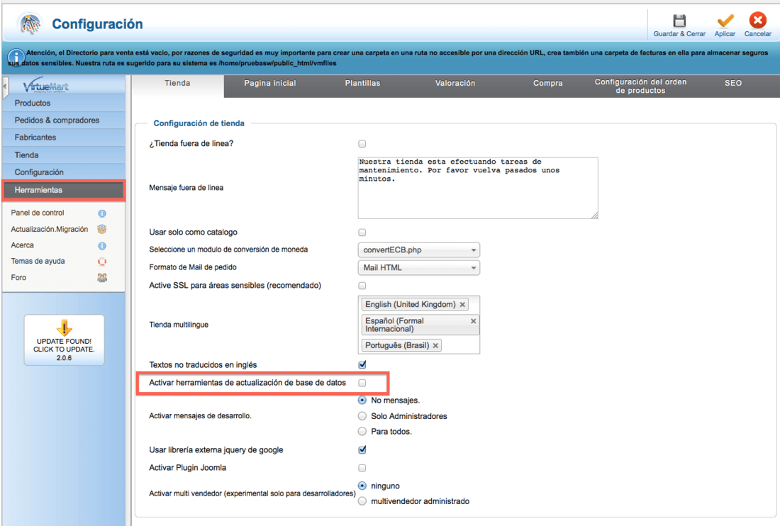

Hola Carlos,
Desde la configuración de VirtueMart debes habilitar dicha opción:

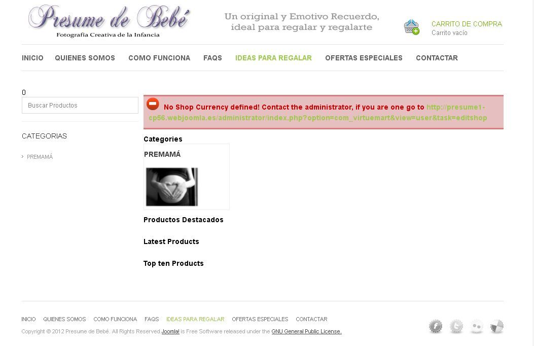

Ahora después de realizar los pasos indicados me da este mensaje en la web:
No Shop Currency defined! Contact the administrator, if you are one go to
http://presume1-cp56.webjoomla.es/administrator/index.php?option=com_virtuemart&view=user&task=editshop
Ver imagen:
Que hago?
gracias

Hola Carlos,
Parece que el error es bastante evidente:
"No Shop Currency defined! Contact the administrator, if you are one go to"
"Ninguna moneda definida en la Tienda" ¿Has definido la moneda en la configuración Tienda de tu VirtueMart?.
