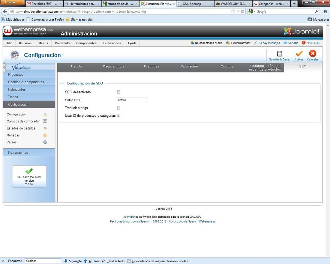

Hola en la web tenemos algunas direcciones que al activar URLs amigables, nos encontramos con que aparecen así:
http://www.almudenafloristerias.com/rosas?start=9
http://www.almudenafloristerias.com/centros-y-arreglos/orderDesc
http://www.almudenafloristerias.com/centros-y-arreglos/by%2Ccategory_name
http://www.almudenafloristerias.com/centros-y-arreglos/by%2Cmf_name
http://www.almudenafloristerias.com/centros-y-arreglos/by%2Cproduct_price
http://www.almudenafloristerias.com/centros-y-arreglos/by%2Cproduct_special
http://www.almudenafloristerias.com/centros-y-arreglos/by%2Cproduct_sales
Son ejemplos que entiendo no son exactamente urls amigables, la mayoría son del tipo:
http://www.almudenafloristerias.com/rosas/41/ramo-de-rosas-blancas-y-una-roja-detalle (que sin duda son amigables)
¿Se puede solucionar? ¿Es realmente necesario? y una pregunta más, tengo el componente jcrawler y utilizo las herramientas webmasters de google ¿puedo eliminar del sitemap direcciones que entiendo no son muy adecuadas subir tipo:
http://www.almudenafloristerias.com/plantas-de-interior/53/anthurium-rojo-detalle/askquestion/modal
que en realidad son paginas de consultas sobre productos.
Adjunto pantalla de como tengo la conguración SEO de VM2, gracias por todo con vuestra ayuda se puede avanzar algo en este mundillo con tantas trampas como tiene.
Muchas gracias!!

En la configuración de las urls amigables de Virtuemart puedes desactivar, si quieres, el parámetro Usar ID de productos y categorías. De esta forma no se mostrará el número con el id de categorías y productos en la url.
Sobre las otras urls que comentas, entiendo que te refieres a las urls que se generan cuando se cambian los criterios de ordenación o el número de registro por página. Esto no se puede configurar de otra forma y tendría que quedar así, ya que precisamente esta diferencia en la url es la que identifica el tipo de ordenación.
Se podría recurrir a instalar algún componente de SEO pero es algo que no recomiendo porque en muchas ocasiones pueden generar resultado inesperados y es posible que tampoco te mejoren mucho las urls amigables. En cualquier caso, tal como está no son incorrectas ya que las frases ya están separadas en la url por la barra /.
Sobre lo de borrar direcciones del sitemap si lo deseas lo puedes hacer.

Perfecto pues entonces lo dejo como está y busco como eliminar las urls "malas", supongo que se puede hace en webmasters....
Saludos y muchas gracias!!
