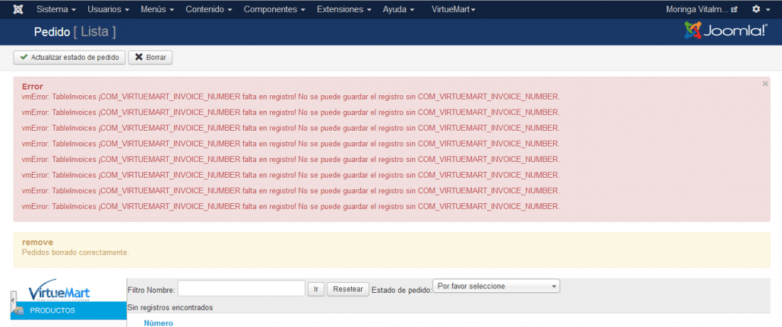

Hola de nuevo.
Me sale este error al eliminar pedidos (eran de prueba). El caso es que los registros se han eliminado, a pesar de este error.
Adjunto captura.

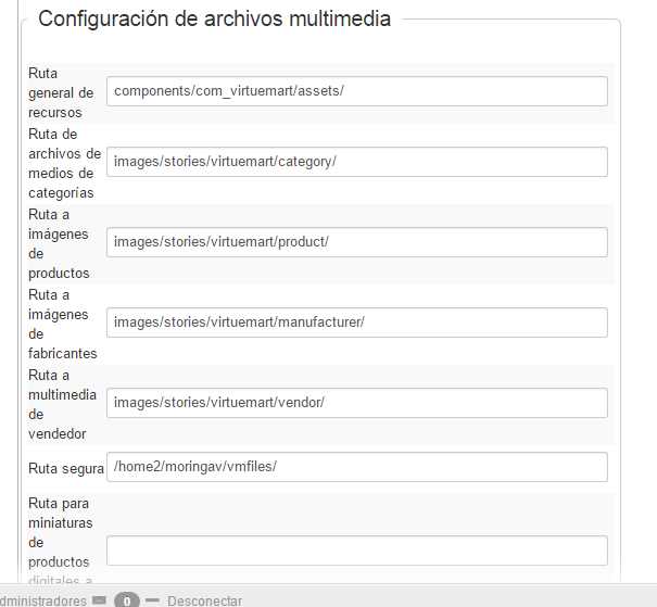

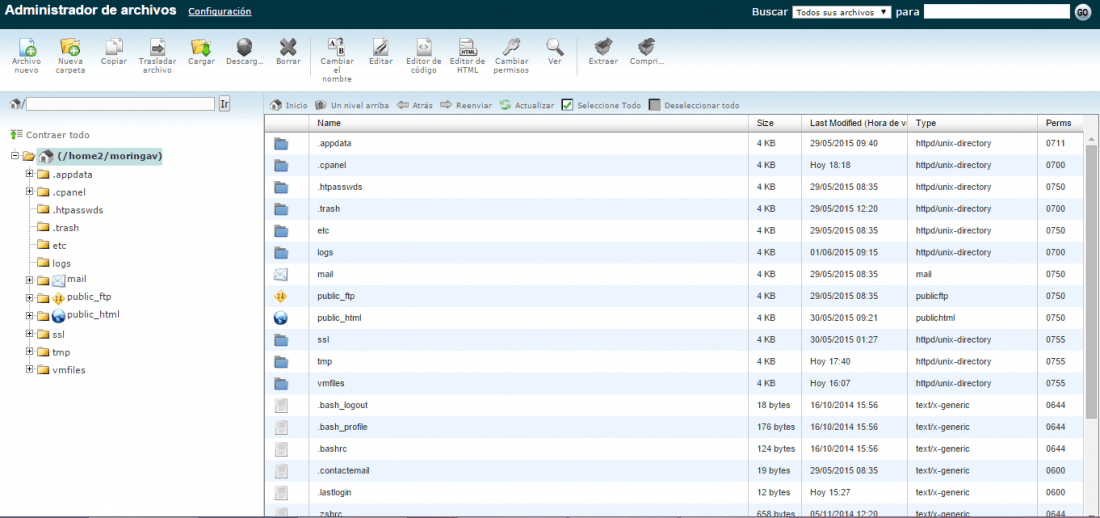

Adjuntanos en captura que ruta pusiste tanto en la administración de Virtuemart como de la administrador de ficheros del cPanel.
Respondido : 06/06/2015 6:12 pm
Respuestas: 454
Creo q te refieres a esto, no?
Gracias!
Respondido : 06/06/2015 6:21 pm
El problema puede ser la ubicación, prueba con /home/moringav/public_html/vmfiles y crea el directorio dentro del public_html
