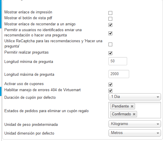

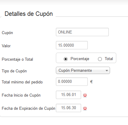

Envía algunas capturas de pantalla para ver la configuracion de tus cupones
Verifica si cambiando temporalmente de plantilla te sucede lo mismo
Respondido : 08/06/2015 10:16 pm
Respuestas: 454
Os adjunto las capturas, a ver qué pasa.
De momento no he cambiado la plantilla, por si acaso. Espero a ver que me digáis si esto tiene algún error en las capturas.

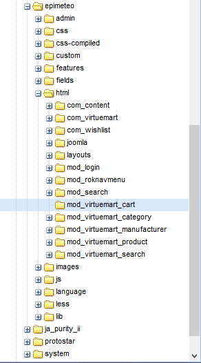

Te pongo una captura para que me confirmes lo siguiente:
Me aparece el directorio mod_virtuemart_cart (lo tengo seleccionado en azul). ¿Esto es lo que me dices que lo renombre a mod_virtuemart_cart_bak?
Gracias!!!
Respondido : 09/06/2015 6:45 pm
La ruta debe ser otra :
/templates/epimeteo/html/com_virtuemart
Es decir debes entrar a com_virtuemart

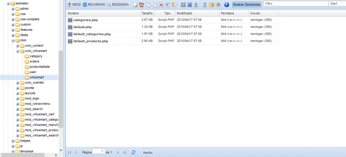

Esto es lo que me aparece:
¿Sugerencias?
Gracias otra vez!
Respondido : 09/06/2015 7:42 pm
HOla
No veo que se este haciendo overrides del carrito, para descartar totalmente tendrías que renombrar el com_virtuemart , renombra la siguiente carpeta
por
/templates/epimeteo/html/back_com_virtuemart
Prueba si te aparece
Si aún asi no aparece puede ser un problema de tu virtuemart , tendrías que probar actualizar virtuemart , tanto el propio componente como el AIO, lo puedes hacer manualmente descargando y descomprimiendo el paquete :
http://virtuemart.net/downloads , actualmente esta la versión 3.0.9
Respondido : 09/06/2015 9:37 pm
Respuestas: 454
He renombrado la carpeta, y nada. Pero luego he instalado una actualización desde el backend de virtuemart, y automáticamente ha funcionado!!!
