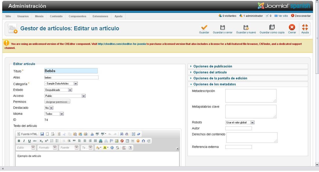

Estoy tratando de eliminar un articulo que aparece en la home de la pagina, pero cuando le doy a eliminar me da un error, ver imagnes;
Que puedo estar haciendo mal, xq no me deja eliminarlo....
Respondido : 24/09/2012 9:47 am
El mensaje parece que indicar que el editor que estás usando en la web no tiene la licencia adecuada. Prueba a cambiar el editor por defecto de la web y comprueba si así te funciona.
Para hacer esto vete en la administración de Joomla a Sitio->Configuración Global. En la primera pestaña Sitio prueba a cambiar el valor del Editor por defecto. Por ejemplo, prueba a seleccionar el Editor-TinyMCE.

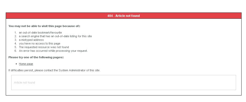

Pues sí que es raro lo que comentas. Si al borrar te da un error 404 es como si no encontrase el artículo que quieres borrar.
¿Te funciona la despublicación con el resto de los artículos o solo te pasa con este en concreto?
Indícanos el error exacto que se produce al intentar despublicar o al intentar borrar, suponiendo que son distintos.

el error es el mismo que envíe en la primera consulta, no cambia nada. una vez que borro, archivo, despublico este articulo, ya no me deja ver el resto de la web.... no me deja ver nada.

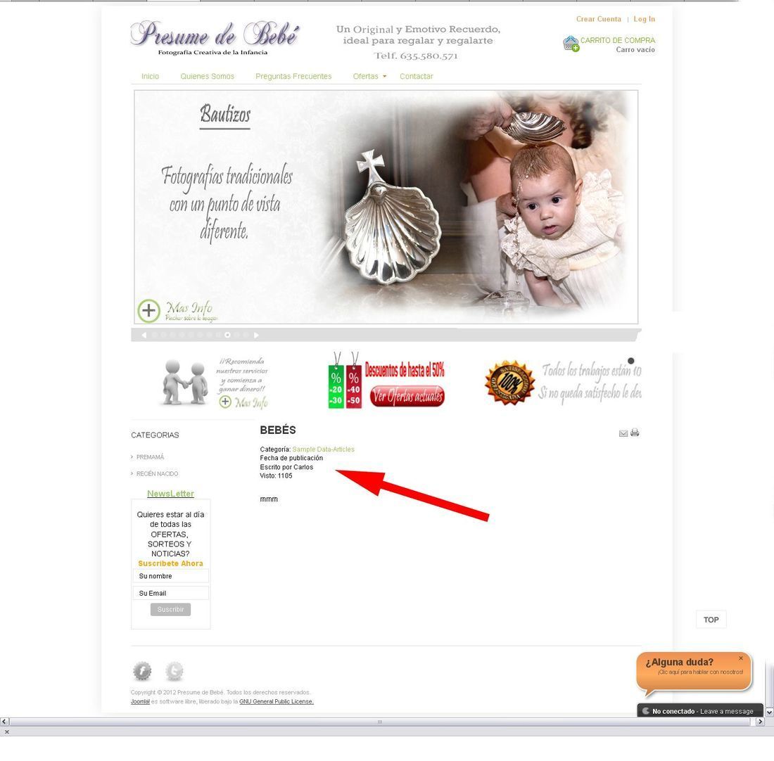

Adjunto imagen de la posicion del articulo por si sirve de ayuda. la imagen es de la pagina principal.

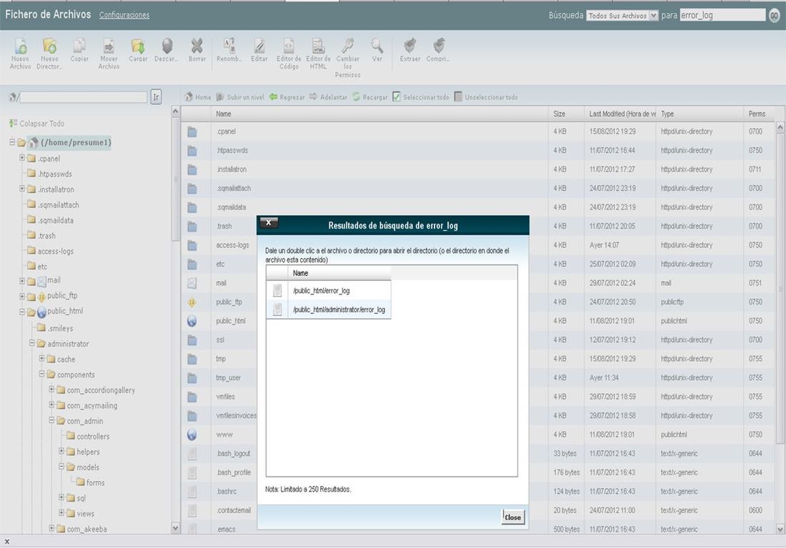

Verifica mediante el error_log que referencia te brinda:
Qué es un error 500 y como localizarlo en nuestra web
https://www.webempresa.com/blog/que-es-un-error-500-y-como-localizarlo-en-nuestra-web.html

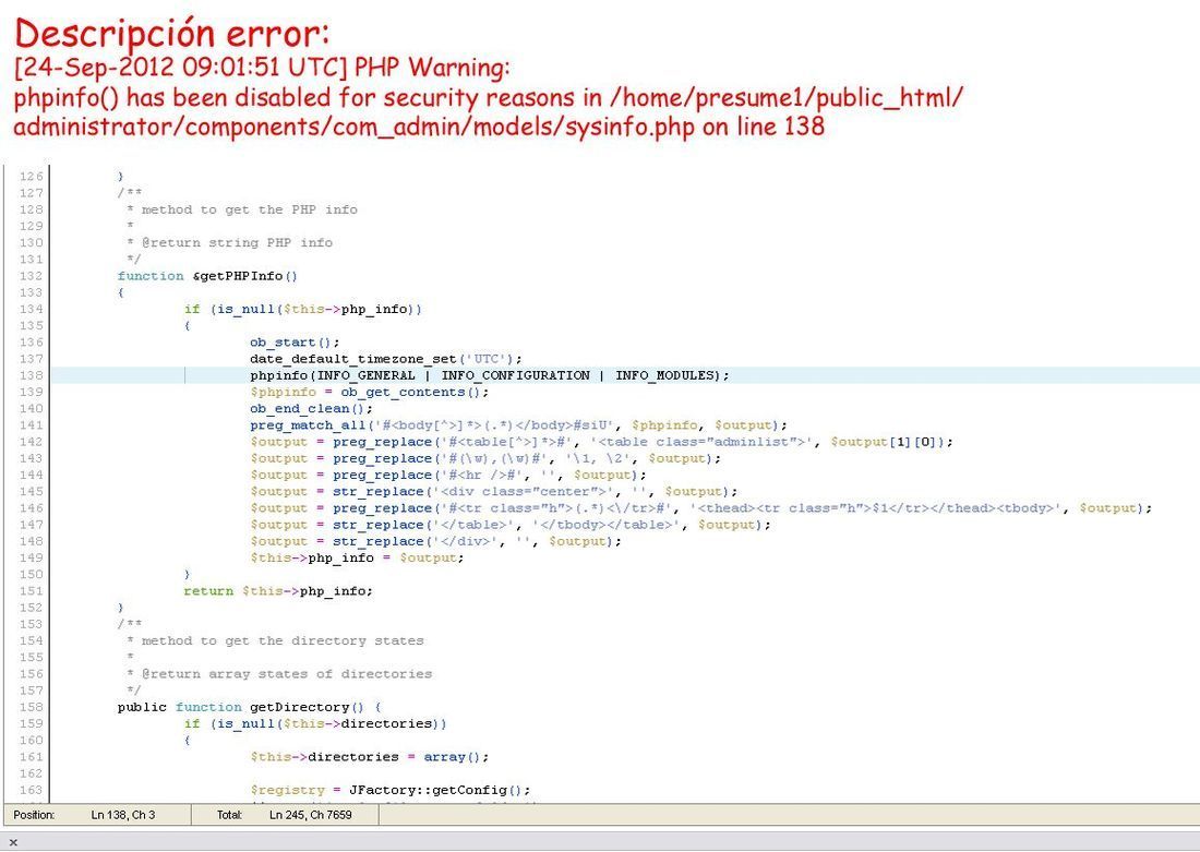

He seguido los pasos para localizar los errores y me da dos, son los siguientes:
He revisado los dos y el primero es de hace tiempo, por lo que lo he descartado, ya que imagino que esta resuelto pues la web funcionaba bien hasta ayer.
El segundo error es el que tiene fecha de ayer, cuando comenzó a darme el error al intentar borrar el articulo mencionado. y me da esta descripción del error, pero al ir al editor ya no se cual puede ser el error, paso imagen de la linea que marca como errónea, me pueden ayudar?
La verdad es que no entiendo de programación y se que no dan este servicio pero espero que me pueden orientar, gracias.

Los Warnings que muestras no tienen nada que ver, es un tema de seguridad el no poder visualizar información del servidor con phpinfo.
