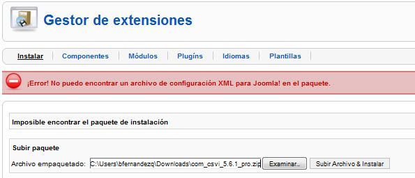

Tras navegar un poco por el foro llegué a la conclusión de que necesitaba si o si, el CSV Improved para integrarlo con el VirtueMart 2.0. Finalmente me decanté por pagar la versión PRO para hacer ya las cosas bien. El problema viene que siguiendo vuestro videotutorial, cuando me voy al panel de control de mi web y voy a instalar la aplicación (subiendo el archivo comprimido que descargue de CSV Improved) me aparece el siguiente error:
¡Error! No puedo encontrar un archivo de configuración XML para Joomla! en el paquete.
¿Alguna idea del posible motivo? he probado también descomprimiendo primero el archivo e intentando subir directamente el xml y tampoco funciona.

Entonces vuelvo al problema raíz, que es que no consigo poder instalar su última versión a pesar de tenerla descargada. Voy a adjuntar una imagen de donde me da el error por si pudiera ayudar en algo.
Tengo la versión PRO de csvi 5.6.1

Hola Alberto,
Comprueba que esa versión es para Joomla! 1.5 que es la que estás usando. Puede que el archivo sirva solo para Joomla! 2.5.
Si no encuentra el archivo .xml también puede ser que el archivo .zip incluyas otros archivos comprimidos en su interior, y que tengas que descomprimir primero.

Hola Jordi,
efectivamente hizo investigaciones y resulta que el archivo solo sirve para Joomla 2.5. El problema es que yo tengo Joomla 1.5, aunque aun no empece a hacer mi web. Es recomendable instalar el Joomla 2.5 o todavia no? Lo digo porque estuve leyendo por el foro y parece ser que no es tan sencillo, y que con el jUpgrade había componentes que no se migraban.
