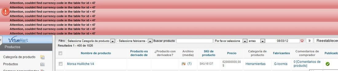

Estimados, tengo un inconveniente luego de importar productos con el SCVI en Virtuemart 2.0
Me tira en rojo el siguiente error cuando intento acceder a ver el listado de productos dentro del sector administrador
Attention, couldnt find currency code in the table for id = 47
Esto se produjo luego de borrar todas las monedas y dejar solamente el Dolar americano y el Peso Argentino.
He intentado agregar nuevamente la moneda EUR pero, o bien no funciona o bien no le he colocado los parametros crrectamente
Mi pregunta concreta es:
Tengo manera de corregirlo tocando el archivo de importacion e importando nuevamente?
si no se puede de esta manera, puedo corregirlos todos de una vez ya que son como 700 productos y no quisiera ir uno por uno
Pego un pantallaso del error y del archivo importado

Hola Walter
Tus productos deben hacer referencia al euro (id=47)
Puedes cambiar la moneda de los productos a importar, o puedes intentar colocar la moneda eliminada manualmente, asegúrate que el id ingresado sea 47

Muchas gracias Jhon por contestarme
Ya lo he probado pero no funciono, lo resolvi entrando al Mysql Admin y cambiando en la tabla virtuemart_Product_prices el campo product_currency todo lo que tenia 47 por 7
Obviamente como es una tarea delicada y peligrosa primero me hice un backup de todo el sitio y por las dudas un backup de la tabla con otro nombre
Ahora anda perdecto todo.
