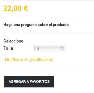

Ahora me surge un pequeño problema que no es muy importante pero por si tu lo has solucionado:
Cuando tienes un producto sin stock en ninguna de sus tallas, tengo puesta la opción "Mostrar 'Notificarme' en lugar del botón 'Añadir al carro'"
lo malo es que me aparecen dos botones de notificarme, el primero es del producto padre y el segundo es del producto hijo y no se que hacer para que no aparezco en el producto padre. Te adjunto una captura.

Tendrías que adjuntarnos la url de tu sitio web para revisarlo.
Respondido : 25/01/2014 12:30 am
Antonio
Respuestas: 76
www.fivetextil.es
Respondido : 25/01/2014 2:11 pm
Hola Antonio
PUedes enviar la url exacta de un producto en donde te sucede esto?
Has probado si cambiando temporalmente de plantilla te sucede lo mismo?
Respondido : 25/01/2014 6:04 pm
Antonio
Respuestas: 76
Cualquiera de los productos que hay en la web. Ahora mismo están todos sin stock.
Por ejemplo este: http://www.fivetextil.es/mujer/camiseta-tecnica-detail
Respondido : 25/01/2014 10:03 pm
HOla Antonio
Al parecer sólo un enlace debe quedar ya que tiene la clase notify
Ubica el siguiente archivo y agrega el siguiente código CSS : /templates/gk_shop_and_buy/css/template.css
.addtocart-bar a{
	display:none;
.addtocart-bar a.notify{
	display:block;
Respondido : 26/01/2014 5:44 pm
Antonio
Respuestas: 76
Ok, problema arreglado.
