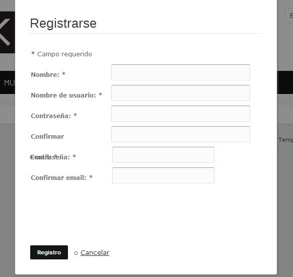

Tengo un problema con el formulario de registro de mi página web. En uno de los campos se ve una palabra sobre-escrita. Adjunto imágen.
¿Cómo puedo arreglarlo para que se entienda lo que dice?

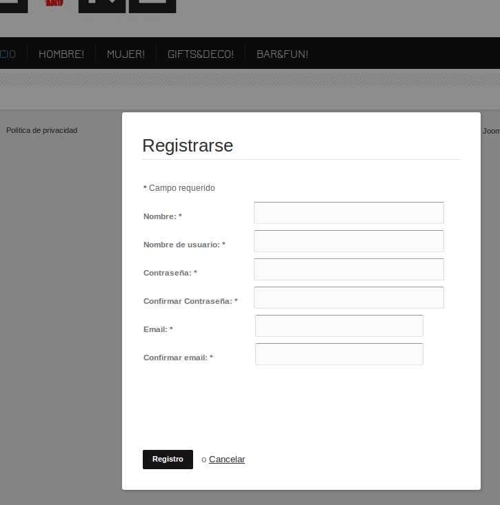

Verifica que no sea un problema de caché en tu navegador.
Yo lo veo correcto:

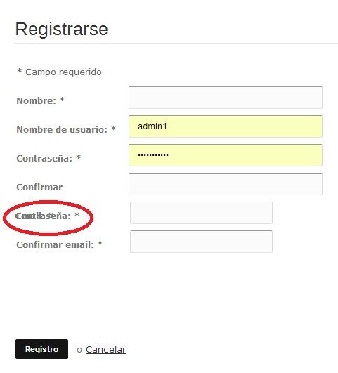

Limpié la caché tal como me dijiste pero sigo viendo el formulario tal cual con el mismo error. Adjunto foto nueva en la cual se ve igual que antes.
He pedido a amigos que vean en sus computadores como se les abre el formulario al apretar "Registrarse" en la página y a todos les ocurre lo mismo.
Hay algo más que pueda hacer para no se vea de esa forma? Por ejemplo disminuir el tamaño de las letras, etc.
Gracias y saludos!

El problema lo tiene en que el texto "Confirmar Contraseña" de esta formulario se está desplazando en parte a la línea siguiente.
Para arreglar esto edita el archivo templates/gk_boutique/css/template.css y localiza el siguiente código:
#gkPopupRegister dt { float: left; width: 35%; clear: both; }
Cámbialo por el siguiente:
#gkPopupRegister dt { float: left; width: 39%; clear: both; }
De esta forma se tendría que ver bien.
