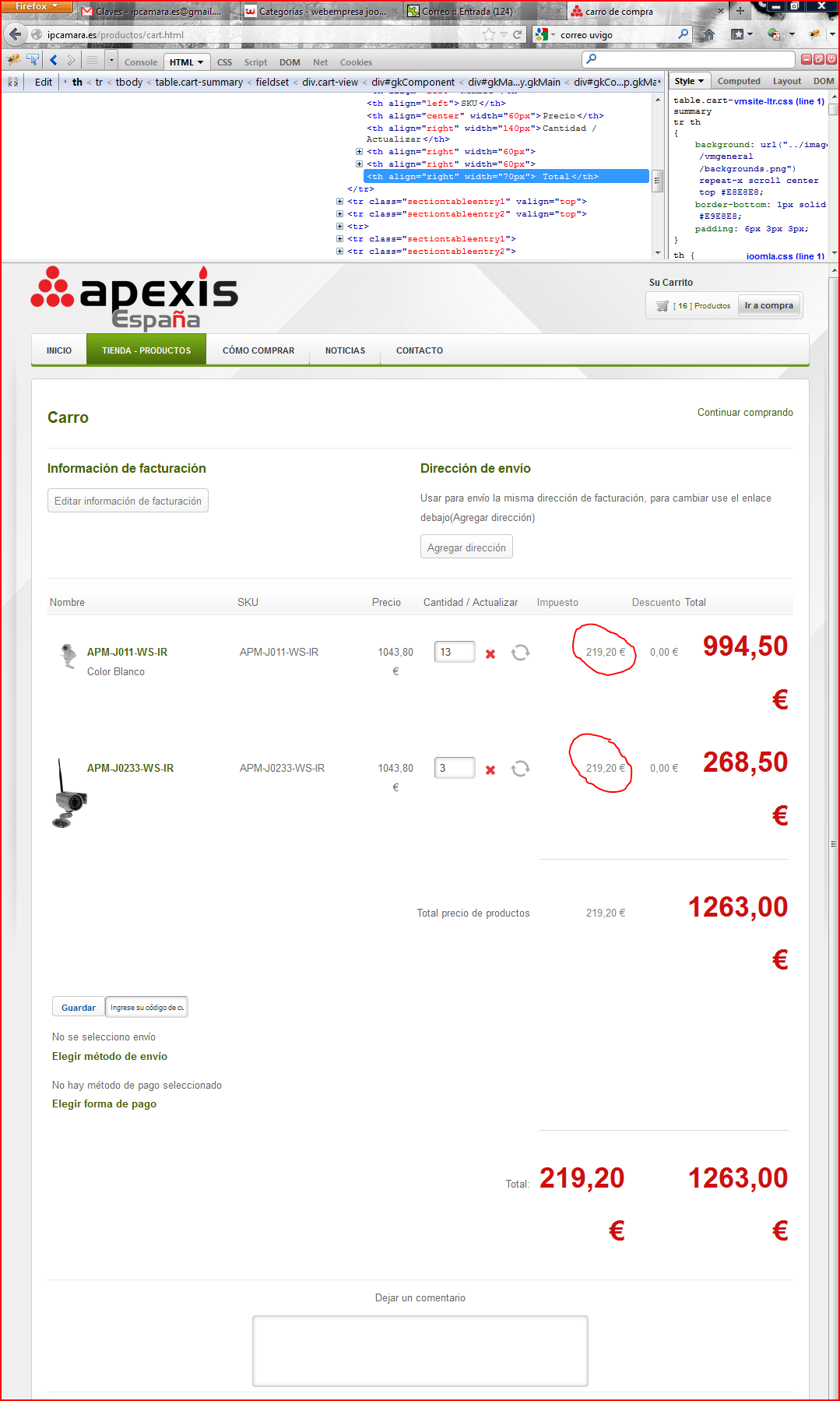

Cuando entras en el "carro de compra" con productos de varios tipos, la columna de impuestos está siempre calculada sobre el total de los productos y no sobre la fila. (captura 27)
Las dos últimas filas estan bien porque se refieren al total de la lista, pero entindo que las filas anteriores han de referirse a un solo producto.
¿Cómo puedo solucionar esto?
Respondido : 17/10/2012 3:21 pm
Prueba a sustituir el archivo default_pricelist.php que tienes en la ruta templates/gk_yourshop/html/com_virtuemart/cart por el que adjunto comprimido en un zip.
Antes, haz una copia de seguridad de tu archivo por si te da errores.

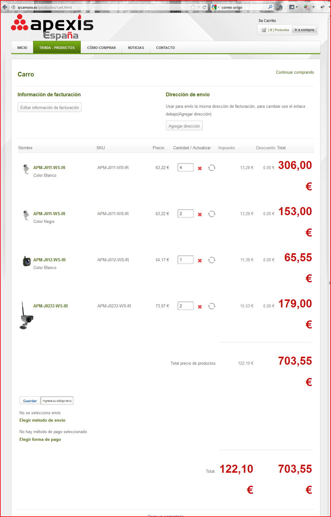

Hola Pablo,
Ahora el problema es otro.
Resulta que los impuestos salen bien cuando se carga un solo producto del mismo tipo en la lista, pero cuando se cargan varios la cosa falla (captura 28) y más lio se monta aún cuando se cargan distintos colores del mismo producto.
La cosa va a peor 😉

Perdón, lo único que falla es que no se tiene en cuenta el número de unidades.
Lo demás funciona bien.

Hola de nuevo a Pablo y a Jhon,
El tema se ha solucionado en parte gracias a vuestras indicaciones, pero esta vez no aplaudo el carma de nadie.
-El "default_pricelist.php" de Pablo me solucionó la columna de "Precio" que antes me mostraba el total del carro sin impuestos.
-La solución de Jhon era esteril, no hacía nada.
Pero gracias a trastear con esos .php's he encontrado un "default_pricelist_OLD.php" que al activarlo me ha solucionado todo.
Le he dedicado muchas horas pero al final se ha solucionado.
Respondido : 18/10/2012 10:15 am
