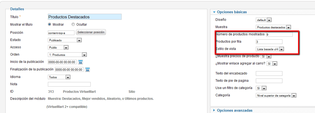

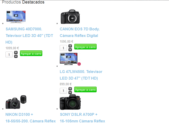

Estoy construyendo una tienda online con virtuemart 2.06, joomla 2.5.4 y el template halcyon de rockettheme, el problema que tengo es que el modulo de productos virtuemart no se formatea bien, intento buscar donde cambiar los parámetros pero no se si lo tengo que hacer en la plantilla o en el modulo de virtuemart.
envio unas capturas de como queda el modulo:

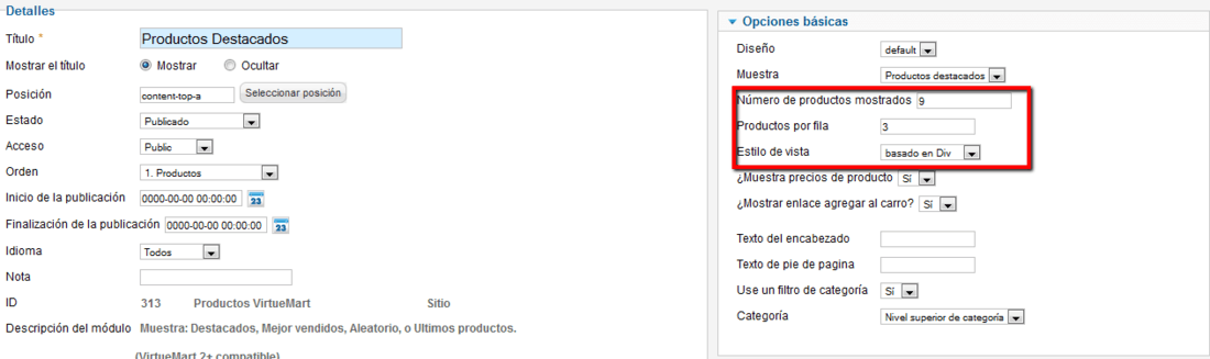

ahora adjunto 2 imagenes mas con la configuracion del modulo en la que la diferencia es en el estilo de vista si se hace como listado o con div.
con cualquiera 2 las 2 formas la vista queda igual
espero me podáis ayudar, gracias
