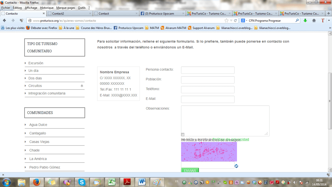

Mi pagina web es multilenguaje. Para cada idioma hay un formulario de contacto hecho con breezingforms en cada uno de los idiomas. En francès e inglés no tengo problema.
En español aparecía diferentes asi que decidí borandolo pero sigue apareciendo. No entiendo de dónde viene ese formulario de contacto. en mi pagi www.proturisco.org

En BreezingForms, cuando vas a administrar formularios, estos se muestran agrupados por paquetes. Por una lado están los formularios del paquete QuickModeForms, donde se encontraba el formulario de nombre contacto2 que se usaba en el pack Helena.
Luego existe otro paquete de nombre Formularios donde había 2 formularios de nombre contacto y contactorapido. Estos formularios no habría que usarlos porque no presentan un funcionamiento responsive.

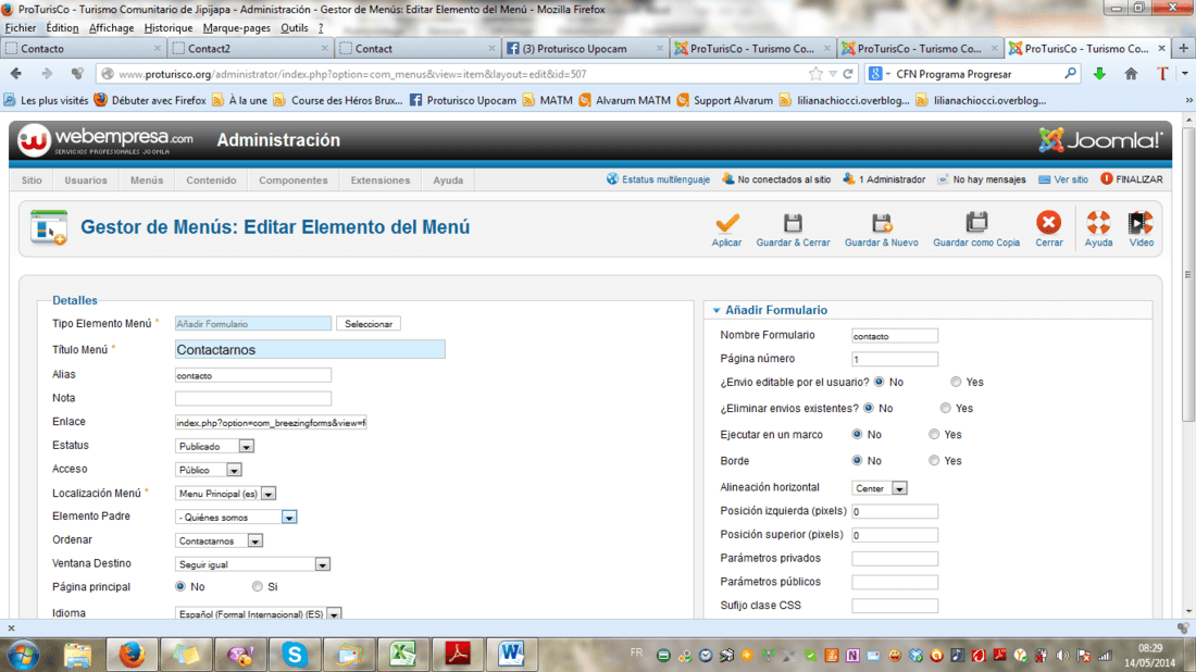

Por lo que veo en tu primera captura de pantalla, estás usando el formulario "contacto", lo que no es correcto. En la segunda captura de pantalla veo que has eliminado el formulario "contacto2" que sería el que había que usar para el español.
Tendrías que volver a crear este formulario (puedes clonar uno de los que ya tienes creado para acelerar el trabajo) y asignar ese nuevo formulario en el elemento de menú que carga el formulario de contacto en español.

Ok gracias, ahora funcionó.
