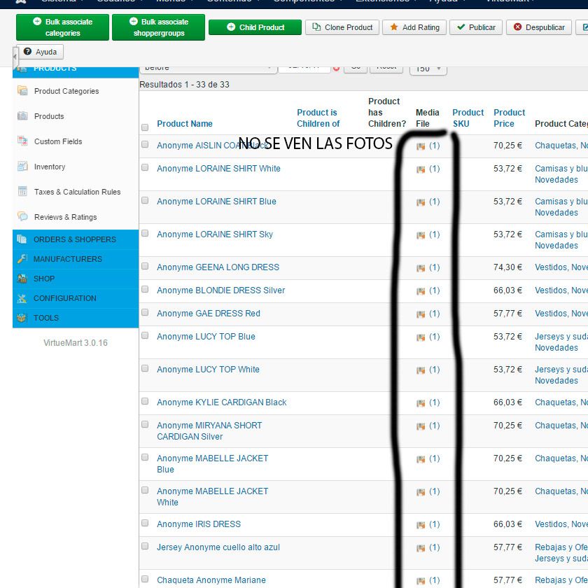

En el backend de cucutboutique.es en el listado de productos, solo me aparecen las fotos de miniatura de algunos productos de otros no...sin embargo las fotos una vez entras al detalle de producto se ven correctamente. Por que ocurre esto? es un problema de cache?...mi cliente ve fotos de productos que yo no veo y yo veo productos que ella no ve. Tengo activada varnish cache...no se si esto es una pista?
Como puedo arreglar esto, es muy util las fotos de los productos que se puedan ver sino hay que entrar en cada producto si no no sabes cual es
espero vuestra respuesta

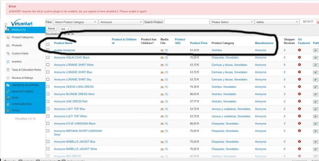

Obviamente limpiar la cache es lo primero que hemos hecho. Tanto la del navegador como la Varnish cache que he comentado anteriormente (me han dicho desde ticket que ahí va todo correcto). Sin embargo, sigo viendo las miniaturas de algunos artículos y de otros no...necesito arreglarlo ya que es muy util para saber de que articulo se trata sin tener que entrar a cada uno de los productos.

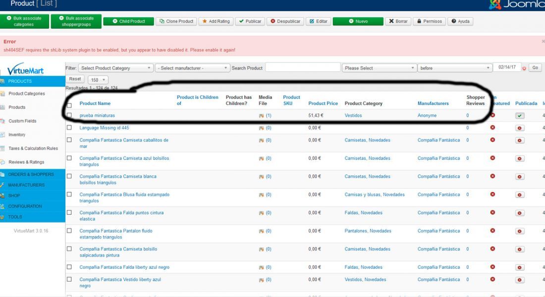

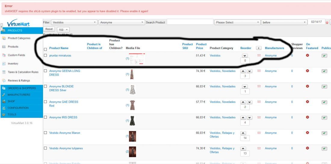

Yo creo que tiene que ver con las miniaturas, lo curioso del caso es que antes se veían. No se si puede tener algo que ver que la semana pasada hiciesemos una restauración de esta web y la web(en esa version restaurada se veian bien las imagenes, pero al restaurarla quizas varnish no coja bien las fotos en cache)....No se si esto puede ser de ayuda

- Esa imagen que comentas no existe en la carpeta imagenes, sin embargo en el producto tampoco esta referenciada, es decir no entiendo porque la busca ya que el producto al que va referida no la tiene.
- He desactivado todos los plugins de cache existentes.
- He subido un articulo de prueba. El comportamiento es muy extraño. Paso a detallarlo.
1. Si listo todos los articulos la imagen del campo Media file no existe.
2. Si listo todos los articulos de esa marca (Anonyme) tampoco aparece.
3. Si listo la categoria Vestidos de esa marca Anonyme aparecen las fotos en media file.
- Este problema creo que me viene de una restauración que hicimos la semana pasada y que ha dado con que aparezca este problema. No se en que pudo afectar y como podemos intentar solucionar el problema.

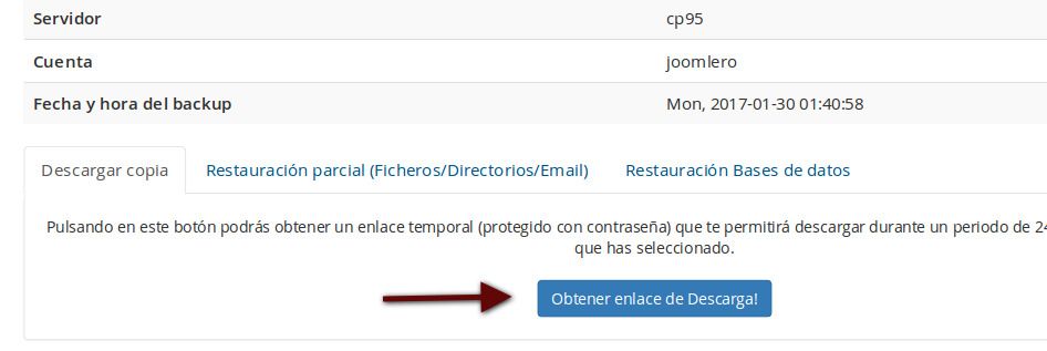

.- Accede a tu área de clientes
.- Selecciona Hosting -> Superbackups
.- Selecciona una fecha anterior al problema que nos comentas
.- Selecciona Descargar copia y pulsa Obtener enlace de descarga
Descarga el archivo a tu equipo y lo descomprimes.
