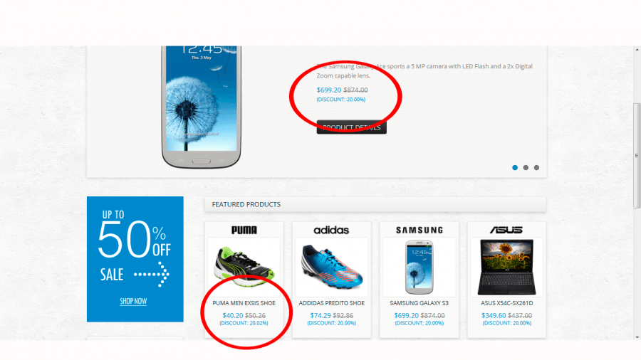

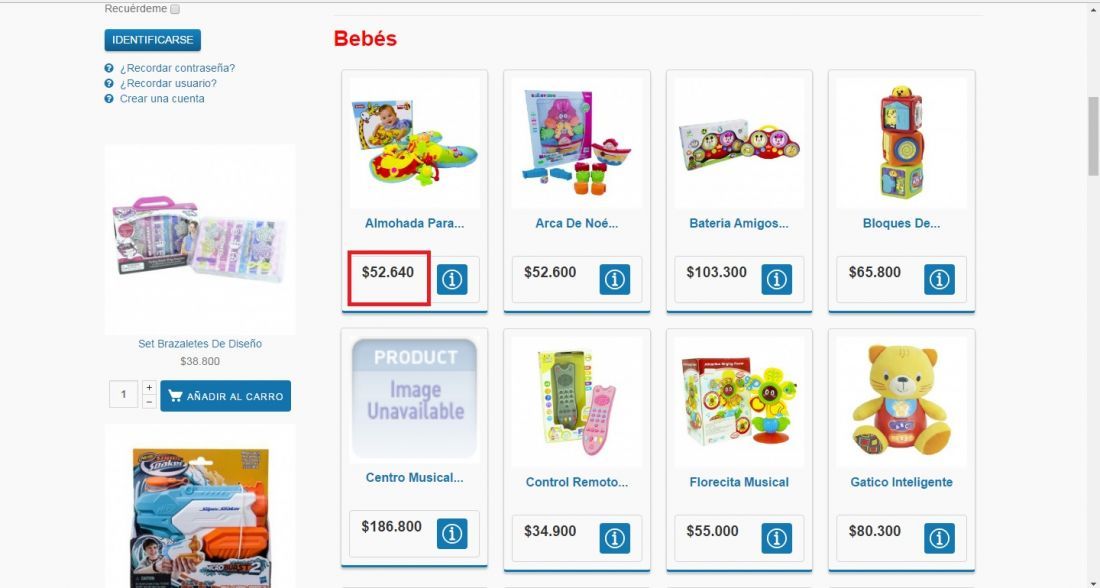

Buena día, tengo un problema con los descuentos en mi sitio web, al aplicar descuentos a los productos, respectivamente se aplica el descuento como se ve en las imágenes (adjuntas 1-2), el problema es que debería verse una línea que tache el anterior precio evidenciando que se está aplicando un descuento (adjunta 4).

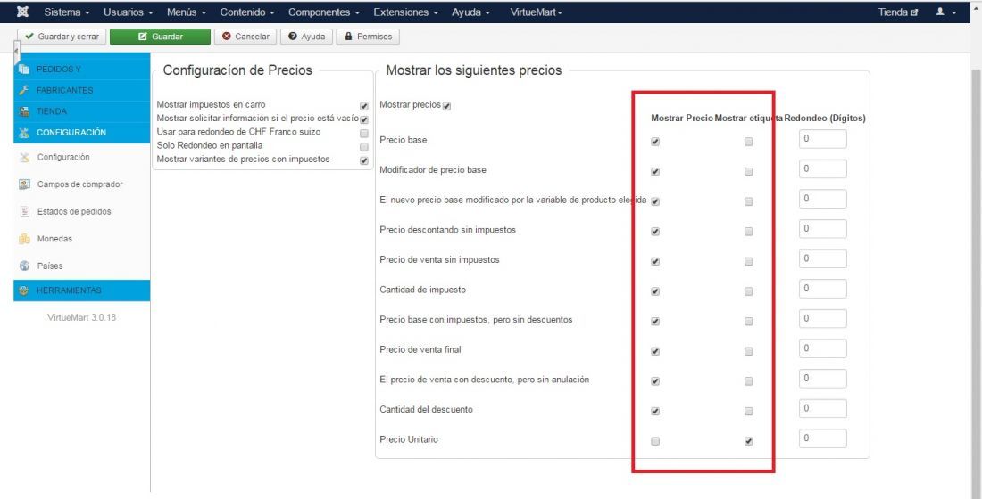

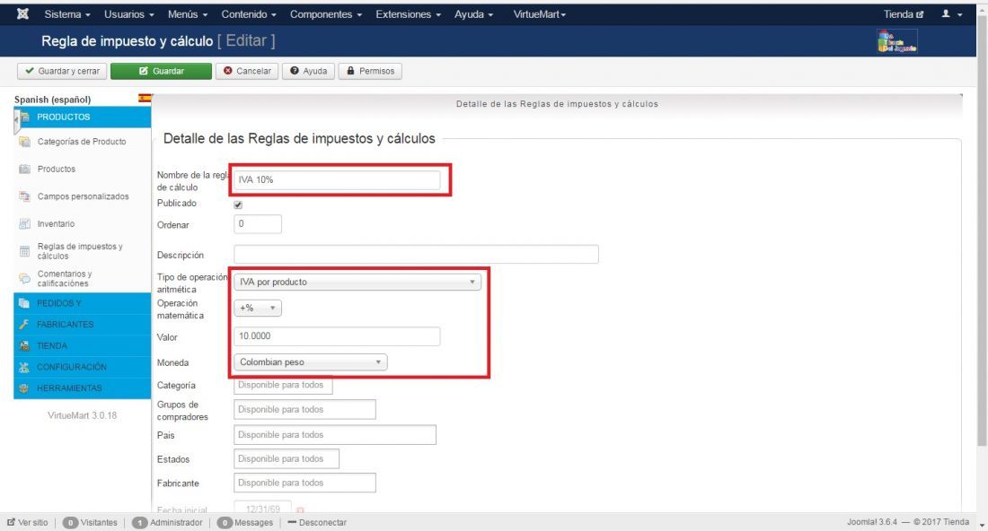

He revisado threads diferentes con el mismo problema y la solución suele ser la configuración (adjunta 3) o un archivo que ustedes envían para remplazar, el asunto es que dichos archivos son específicos para ciertas plantillas, lo cual he comprobado al remplazar en mi plantilla y no funciona más se desconfigura evidentemente, el que necesito es para la plantilla Jano que es la que tengo en uso.

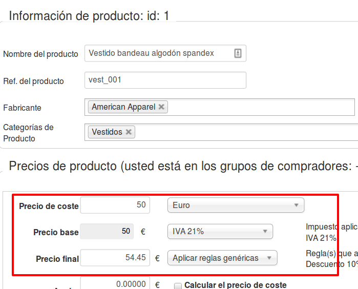

Hola, ese impuesto original yo lo he borrado, pero cree un nuevo impuesto del 21% usando el euro como moneda y como se ve en la imagen adjunta funciona perfectamente. Entonces, cuál es el problema con los otros impuestos o descuentos.

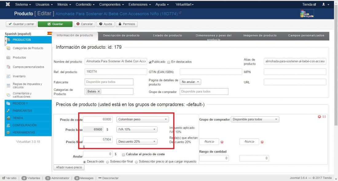

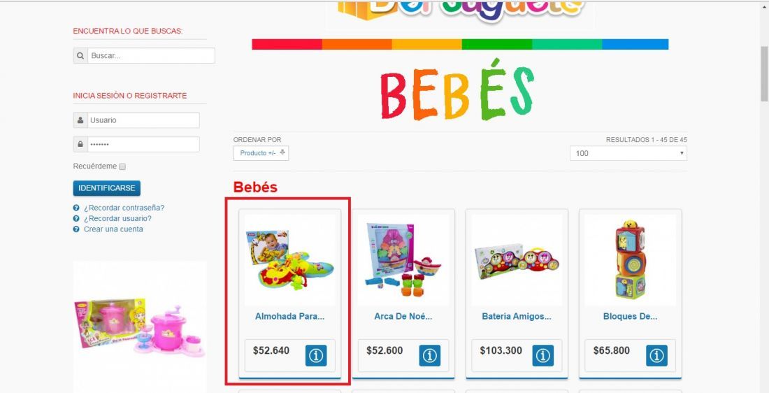

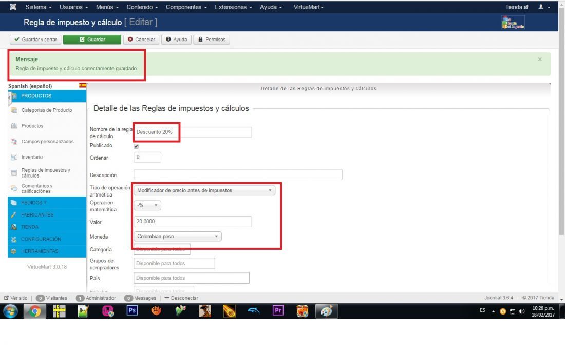

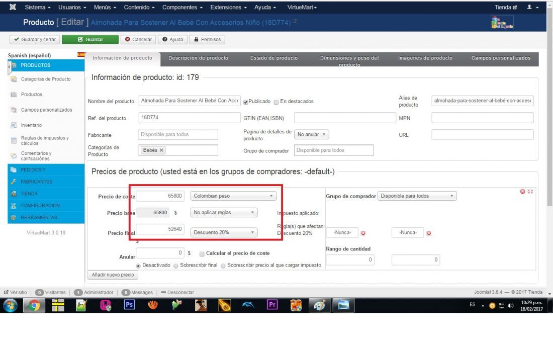

Hola, la configuración que tengo para aplicar el 20% de descuento está en la imagen 1, al guardarlo el 20 que le pongo de valor se vuelve 20.000 (imagen 2), lo que al parecer no afecta pues el descuento se aplica normalmente (imágenes 3 y 4).

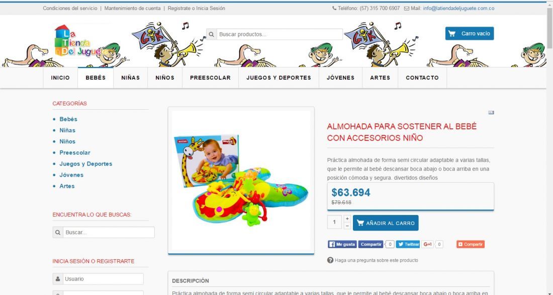

Al guardar esta configuración no se muestra el descuento tachado, como si se ve cuando aplico el IVA de 10% al mismo tiempo (imágenes 5, 6 y 7).
No entiendo qué pasa, pero al menos ya sé cuándo se aplica y cuándo no el tema del descuento tachado, la cuestión está en tener activos impuesto y descuento al mismo tiempo, lo cual no debería ser, si desactivo alguno de los dos, el precio tachado desaparece.

Según lo que muestras en la captura la configuración del descuento esta bien.
