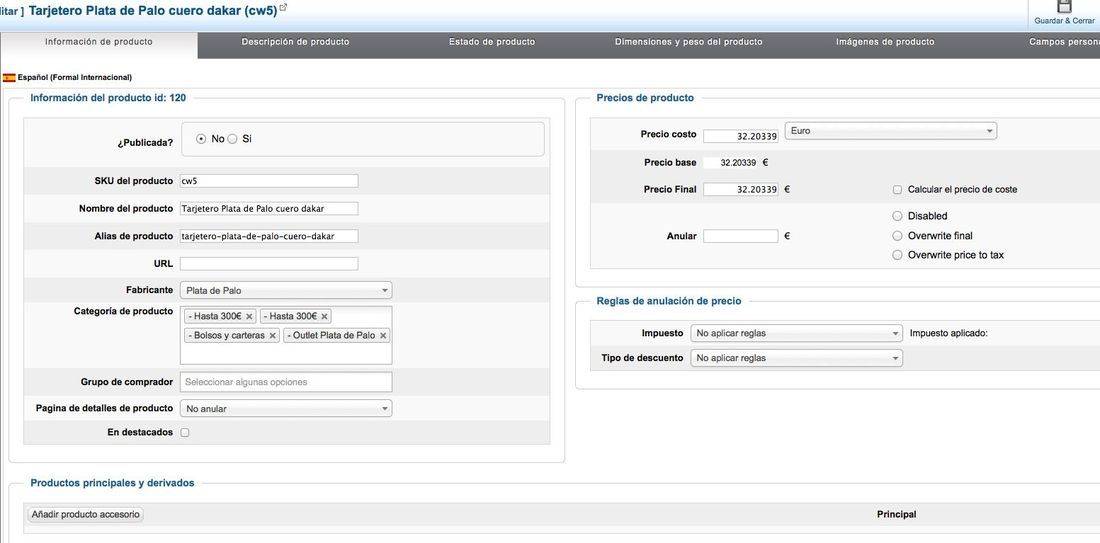

he realizado la importación desde VM1 y al crear el impuesto del IVA, veo que tengo que ir manualmente uno por uno a todos los productos para asignarles ese impuesto creado ya que en la ficha de los productos consta NO APLICAR REGLAS.
¿eso es así? ¿voy a tener que ir uno a uno para cambiar el impuesto?

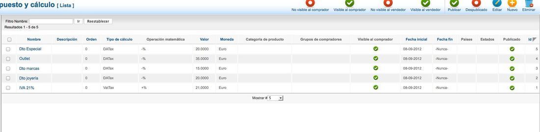

¿Es el mismo impuesto para todos o es diferente según productos?, ¿puedes adjuntar una captura de la tabla (hoja de exportanción don ver campos) que has creado?.

te adjunto captura de los impuestos y de una ficha de artículo para que veas por defecto como están los casi 500 articulos.

Entiendo que el cambio se produce en el 21% de impuesto y que afecta a todos los artículos o productos ¿correcto?.

Los sistemas de aplicación de impuestos de Virtuemart 1.1 y Virtuemart 2 son muy distintos entre sí, de ahí que puede que no se importe esa información del impuesto en la importación.
Para colocar el impuesto de forma automática dispones de 2 sistemas: ejecutar una actualización directamente sobre la base de datos a partir de un sql o utilizar el componente CSVI para indicar los impuestos que se están aplicando al producto.
Para hacer la actualización en la base de datos tendrás que acceder a la base de datos de la tienda con el phpMyAdmin que tienes en el CPanel (panel de control de tu cuenta). Tendrás que ejecutar el siguiente código sql:
UPDATE #_virtuemart_product_prices SET product_tax_id = 0
De esta forma se actualizarán los impuestos que se aplican a los productos para que se coja la opción Aplicar reglas genéricas.
Si quieres usar el CSVI tendrás que realizar una importación de los productos de tu tienda, con 2 campos: uno el product_sku que sería el código sku del producto y otro product_tax_id que siempre debería ser 0. Realizando una búsqueda en este foro encontrarás múltitud de información sobre el manejo del CSVI.
