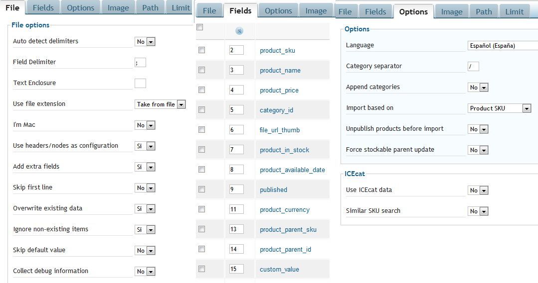

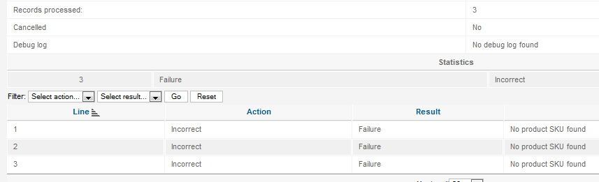

Estimados, necesito importar con CSVI sobre Virtuart 2.0 y Joomla 2.5 muchos productos padres e hijos y estoy haciendo una prueba con solo uno, el producto padre esta previamente dado de alta en el carrito pero no tiene asigado el campo personalizado.
El campo personalizado esta previamente dado de alta ya que es solo uno y se llama "Seleccione" y si configuro a mano un hijo funciona perfectamente.
Pero como tengo cerca de 2000 productos necesito prearmar un archivo para importar todos juntos
Les adjunto pantallasos de la configuracion de CSVI del archivo a importar y del error.

Text Enclosure debe ser " (comillas).
Trata de probar con al menos 10 registros padre e hijo para verificar el correcto exportado y facilita una captura del resultado.

Hace varios dias que estoy haciendo exportaciones e importaciones, de hecho todos los casi los 500 productos quer seran padre ya fueron importados con el mismo tipo de archivo y hasta ahora no he tenido inconvenientes con que los textos no esten encerrados entre comillas, a menos que el hecho de importar productos hijos asi lo requieran.
Tambien he probado dar de alta los productos que van a ser hijos previo backup del sitio pero al no funcionar estoy restaurando el backup.
Existe algun tutorial de como hacerlo?
