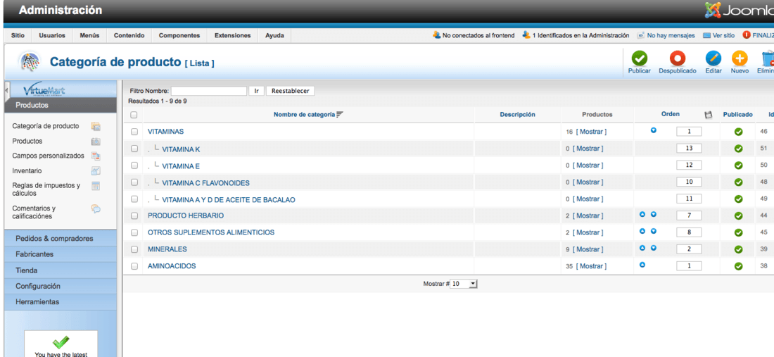

Hola amigos, estoy intentando subir un archivo excel con csvi y no consigo que las subcategorias aparezcan en su lugar. Puede ser que el campo correspondiente a la subcategoria no este correctamente colocado en la excel o tambien puede ser que con el template de importacion que he preparado el campo no este bien situado. He creado las subcategorias directamente en virtuemart, pensando si esto facilitaria el tema pero no ha sido asi. Te agradeceria alguna pequeña indicacion. Muchas gracias.

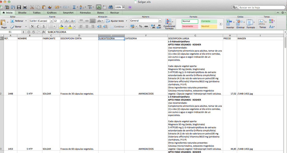

Puedes enviar cómo tienes configurado tu archivo excel , alguna captura que nos muestre la estructura de los datos que quieres importar.
Respondido : 10/08/2012 5:52 pm
Respuestas: 37
Te adjunto una imagen de excel.
Respondido : 10/08/2012 11:01 pm
Hola Benjamin,
En tu captura veo que indicas en la hoja de Excell la Categoría pero no veo que indiques ninguna Subcategoría.
Respondido : 10/08/2012 11:58 pm
Respuestas: 37

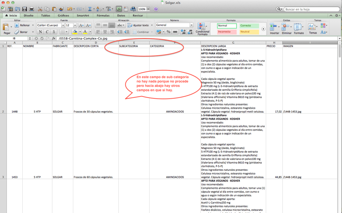

Probablemente no lo este haciendo bien. Te adjunto de nuevo el fichero en el que te marco la categoria y subcategoria. Si no es correcto y puedes darme alguna indicacion de como hacerlo bien? Gracias.
Respondido : 11/08/2012 6:57 am
Hola Benjamin
Sería bueno ver un ejemplo de subcategoría en tu archivo, sin embargo te sugiero utilizar un campo que indique la categoría padre para una subcategoría y en donde coloques el id de dicha categoría padre
Respondido : 11/08/2012 2:46 pm
Respuestas: 37
Perdona, pero no entiendo lo de categoria padre. Yo en el archivo que he echo he denominado a una columna categoria y a otra subcategoria pero no se como encaja esto en csvi para importarlo pues en la plantilla que hice los nombres de los campos no acabo de entenderlos bien ya que estan en Ingles. Por ejemplo consegui colocar la descripcion larga con el campo que se facilita com_des pero sin embargo descripcion corta no se con que campo se corresponde. Probablemente la importacion de subcategorias pueda tener un problema de este tipo pues no encontre tampoco nada que se corresponda con subcategoria. Disculpa mi ignorancia, si puedes ayudarme algo gracias por anticipado.
www.herbolariosabadia.com
Respondido : 13/08/2012 11:16 am
La estructura que estás utilizando para la importación de los productos en el CSVI no es correcta, en lo que se refiere a las categorías y subcategorías.
La información sobre la categoría a la que pertenece un producto tiene que ir en un único campo, y no en dos (categoría y subcategoría) como se ve en la captura que has enviado. Tienes que tener en cuenta que en Virtuemart la estructura de categorías no se limita a categorías y subcategorías, sino que se pueden tener más niveles de profundidad.
La información de la categoría se puede importar de 2 formas: por una parte se puede indicar la categoría del producto a través del id de la categoría, por medio del campo category_id. Para saber el id de las categorías puedes ir en la administración de Virtuemart al listado de categorías. verás que en la última columna se muestra el id.
También puedes indicarle el nombre de la categoría y subcategoría a través del campo category_path. Por ejemplo, si un producto pertenece a la categoría NOMBRE1 tendrás que poner el valor NOMBRE1. Sin embargo, si el producto pertenece a la subcategoría HIJO1 que pertenece a la categoría PADRE1, tendrás que poner el valor PADRE1/HIJO1, es decir se utiliza la barra de dividir / como caracter separador. Puedes ver más información sobre este último campo en el siguiente enlace:
http://www.csvimproved.com/index.php?option=com_content&view=article&id=72:categorypath&catid=19:available-fields&Itemid=37
Respondido : 13/08/2012 3:24 pm

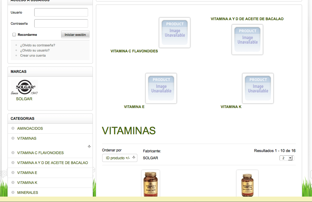

Hola ya he solucionado el tema. Ha sido mas sencillo de lo que me parecia. Para crear las subcategorias en excel he hecho lo siguiente en la casilla categoria he añadido una / y he puesto la subcategoria. Lo he guardado como xls. Luego desde virtuemart he creado las subcategorias. Despues con csvi lo he importado y se han colocado cada una en su lugar. He querido ponerlo en el foro por si ha alguien le pasa lo mismo. Muchas gracias
