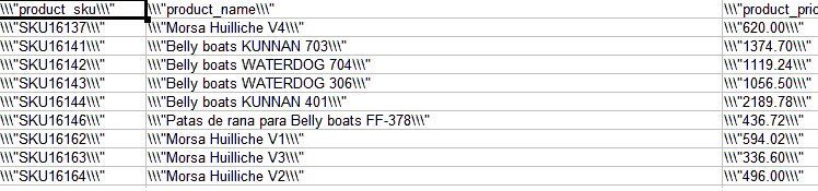

Estimados, utilizando Joomla 2.5, Virtuemart 2.5.6 y CSVI tengo el siguiente inconveniente
Estoy exportando productos

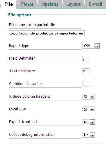

Intento colocar comillas dobles en Text Enclosure y cuando salvo la plantilla me agrega delante de las comillas una / y por ende cuando exporto delante de cada campo me salen varias barras.
les pego como lo tengo configurado y que me aparece al exportar asi lo ven mejor.

HOla Walter
Creo que es parte de la lógica de agregar comillas en PHP para cadenas dentro de código, es decir si quieres poner " , desbes usar " , si quieres poner un slash debes usar \
No deberías tener problemas si vuelves a importar este contenido nuevamente, has probado realizarlo?

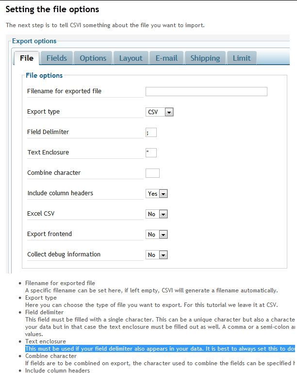

Estimados
He buscado en el sitio de CSVI y en la siguiente pagina dice que se puede, sin embargo yo no puedo.
el sitio es este
http://www.csvimproved.com/index.php?option=com_content&view=article&id=842:export-virtuemart-2-products&catid=181:tutorials&Itemid=253
y donde lo dice que se puede solo comillas esta en la pantalla que les adjunto, donde estoy equivocandome?

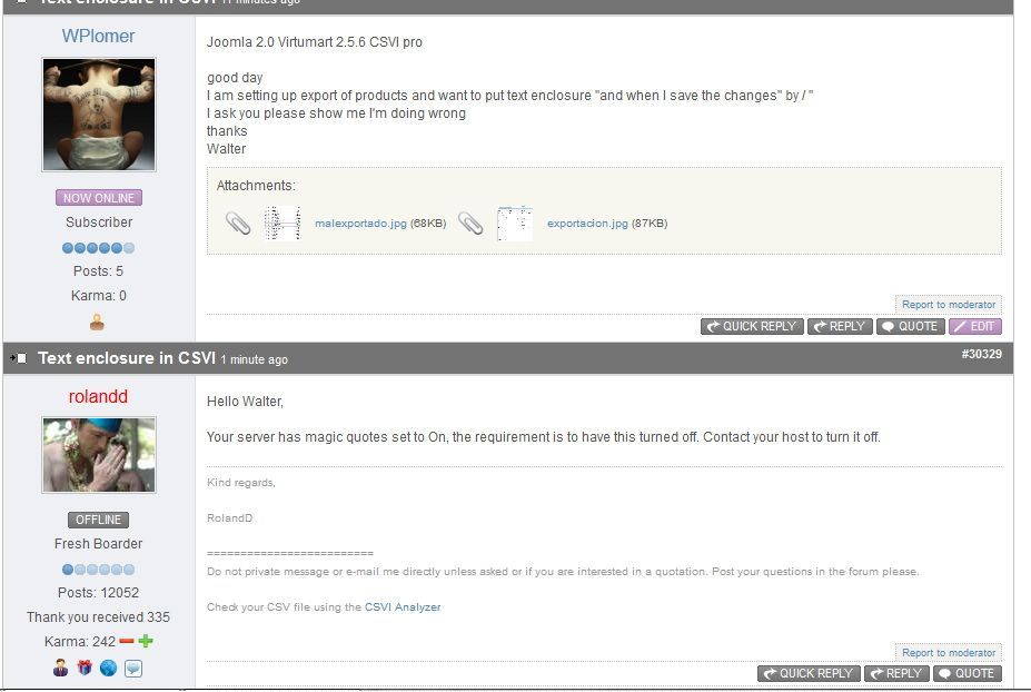

Estimados, he hecho el pedido de soporte a la gente de CSVI y me han dicho que esta mal configurado algo en el servidor, o al menos eso es lo que entendi, mi ingles es pobre.
Les pego la consulta y la respuesta.
Por favor indiquenme como procedo para solucionarlo

Hola Walter,
Me indica un técnico que te han informado mediante soporte que la variable "comillas mágicas" (magic_quotes) se encuentra desactivada (Off) en nuestros servidores.
Es una premisa de seguridad desde que se libero Joomla! 1.5.x
