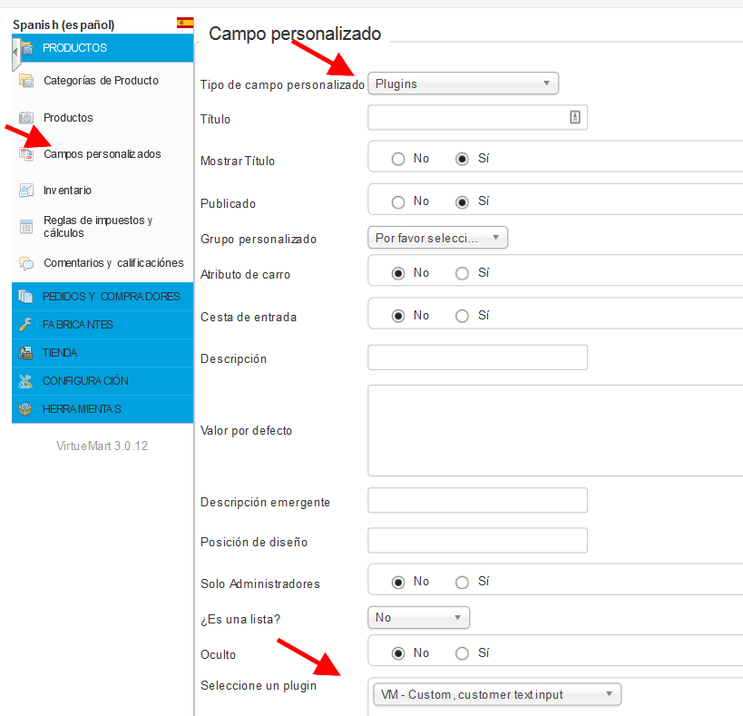

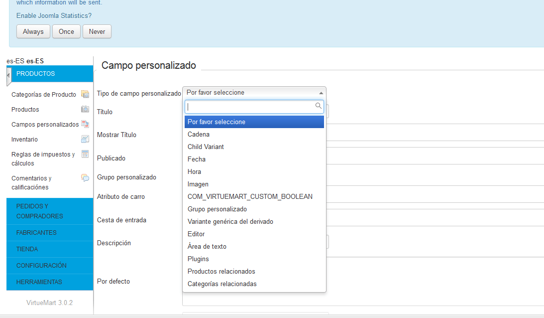

El tema del color de la tinta y el texto que va en el sello lo puedes manejar con Campos Personalizados Virtuemart.
Por ejemplo para mostrar una caja de texto tienes que seleccionar al crear un nuevo campo personalizado, el tipo plugin y el plugin de input de texto, ver imagen adjunta.

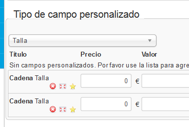

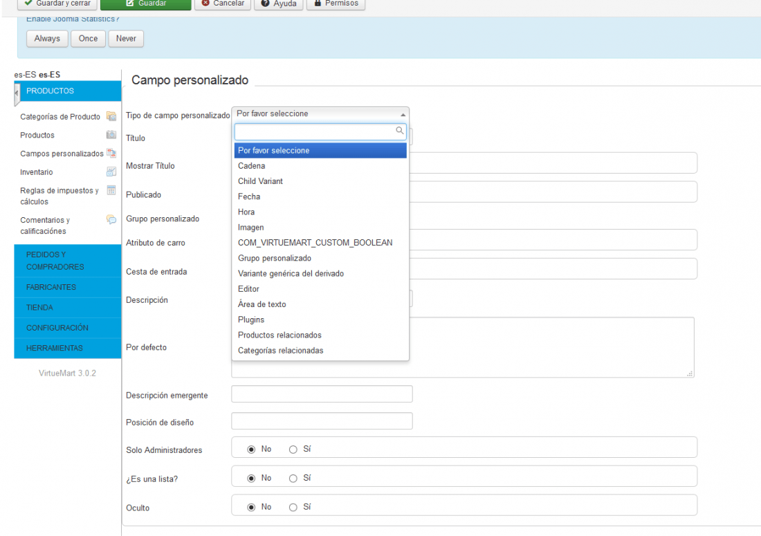

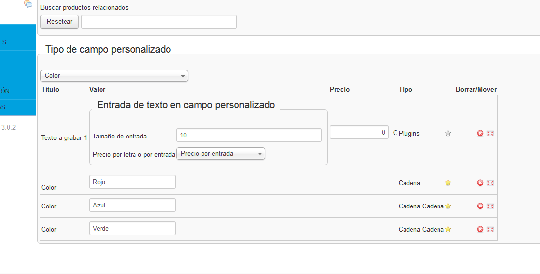

Podrías usar un nuevo campo de tipo cadena , lo puedes llamar color, luego en cada producto en campos personalizados, defines los colores. (ver imagen de ejemplo de talla)

Hola Jhon,
Pero utilizando "cadena" lo único que me aparece son los colores en una lista no en un desplegable con posibilidad de elegir.

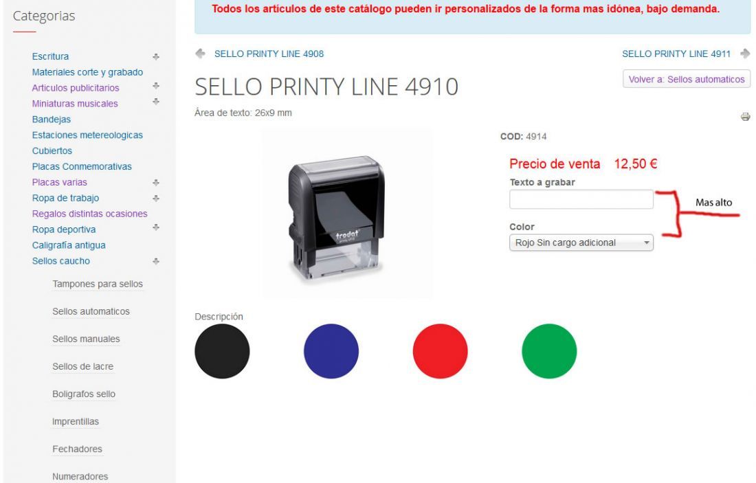

Ahora si funciona, me faltaba poner "Cesta de entrada" SI.
Hay posibilidad de poner la caja del campo de texto mas grande, oséa mas alta que no ocupe un solo renglon.
No se si consigo explicarme.

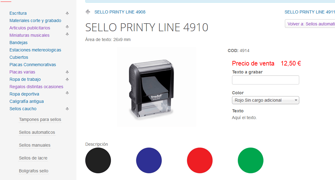

Envia la url de un producto en donde se muestre este campo que comentas, envia también alguna captura de pantalla para saber como quieres que quede.

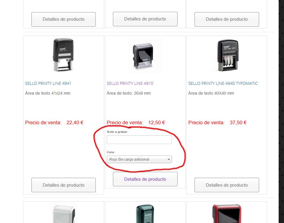

Hola, perdonar la demora.

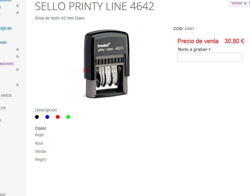

Quisiera poner el campo "Texto a insertar" mas alto no en un solo renglón.
Ademas como puedo quitar de la vista "lista productos" los campos personalizados? Que se vean solo cuando se entra en el detalle del producto.

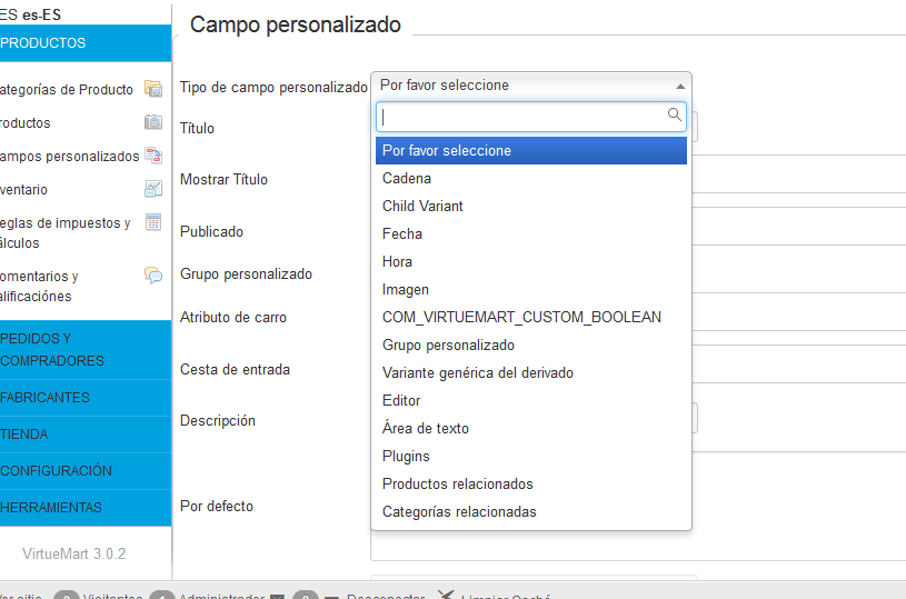

Si quieres que tenga varias líneas, debes elegir textarea en lugar de string.
Con respecto a tu otra consulta no he detectado lo que muestras en tu imagen, sin embargo te recomiendo hacer un nuevo hilo de discusión para esta nueva consulta, enviando la url exacta en donde se pueda ver

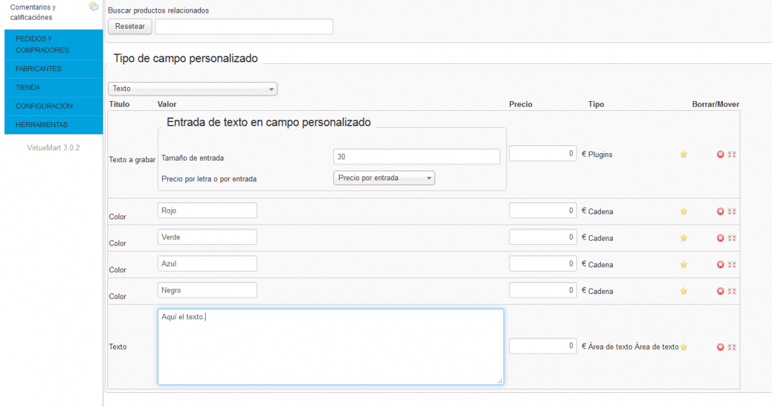

Marco
Respuestas: 497

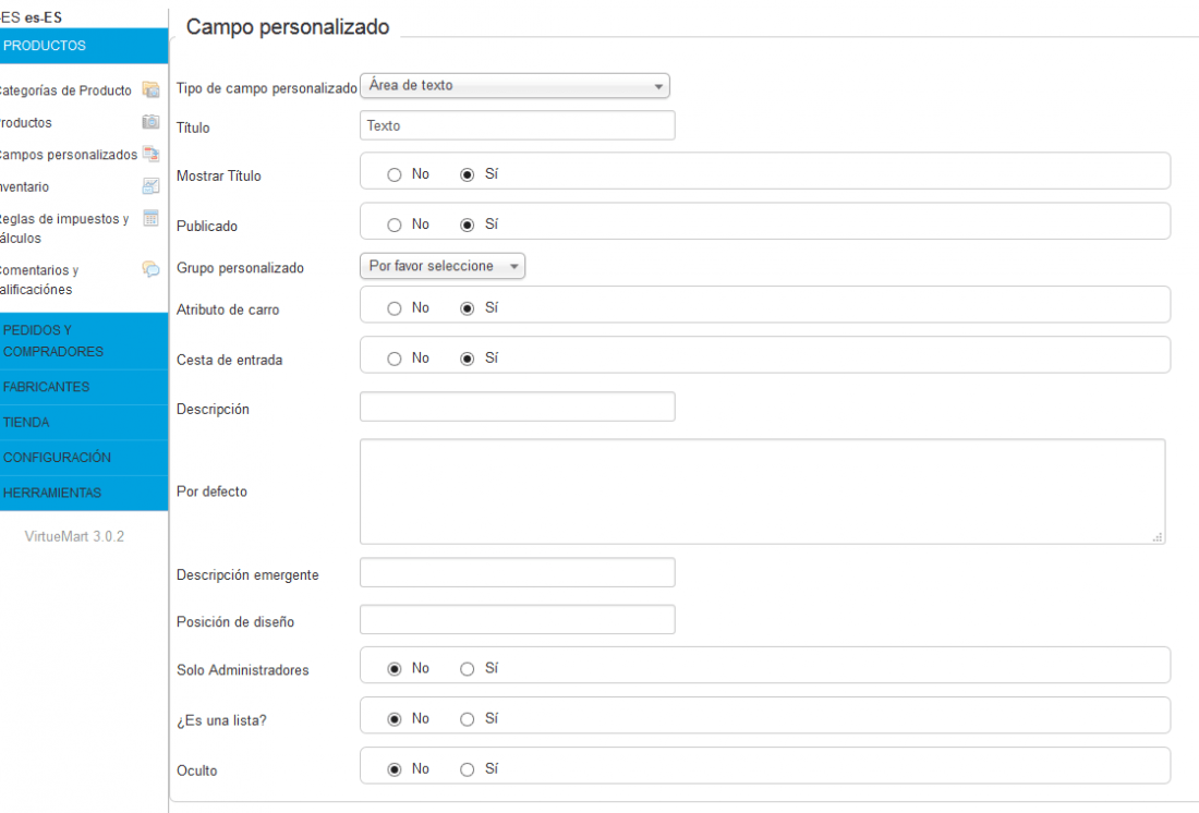

Si elijo Area de texto como tipo de campo personalizado no me muestra una "caja" para insertar texto pero me da la posibilidad de insertar texto en el campo personalizado desde la gestion del producto del backend y mostrarlo luego en el frontend en el detalle del producto.
Adjunto captura.
No entiendo bien que tipo de campo personalizado tengo que elegir, para un renglón seleccioné "Plugin" y luego "cutomer text imput".
Marco
