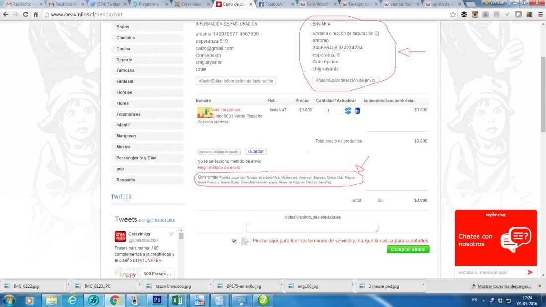

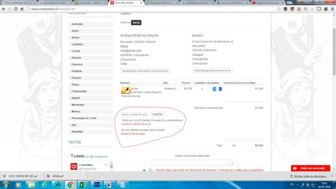

Tengo un problema, cada vez que me registro como usuario en la tienda no tengo problemas, pero al momento de configurar el "Añadir/Editar dirección de envío" (sea en el registro o más adelante) por alguna razón que desconozco automáticamente se me selecciona el método de pago Dineromail y desaparece el método de "transferencia Bancaria" (no me da opción a elegir). Lo raro es que esto sucede solo cuando configuro el "Añadir/Editar dirección de envío", si no configuro esta opción no pasa ese problema. Adjunto imagen.

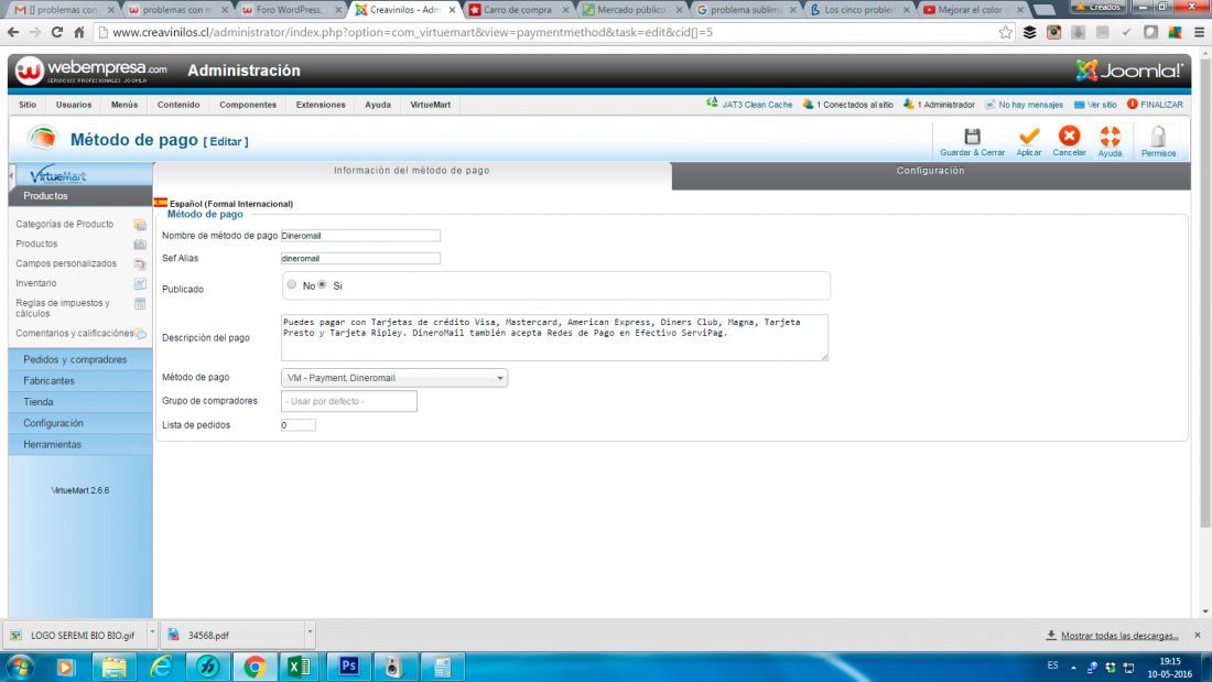

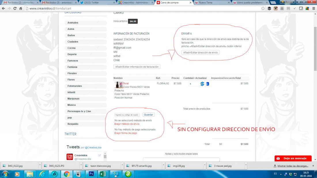

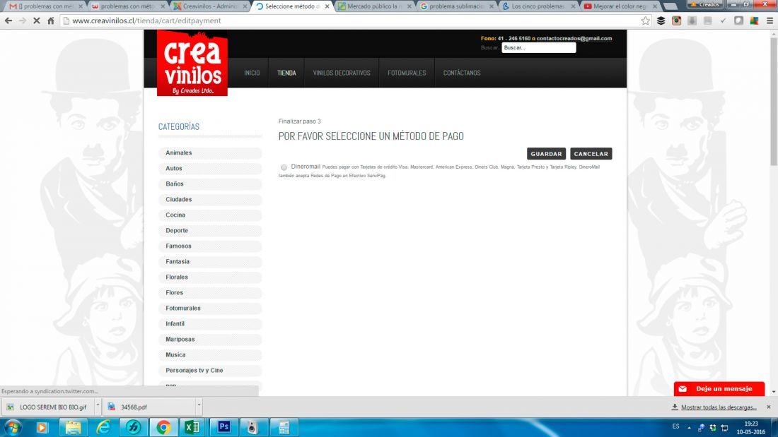

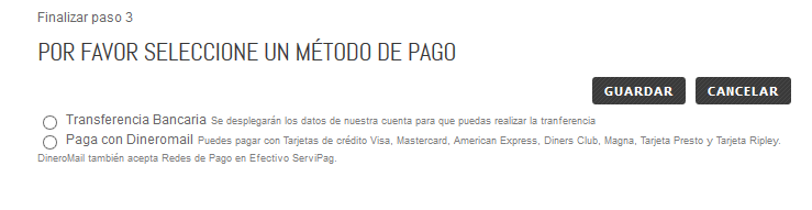

Hice el cambio de "dejar por defecto" el grupo de compradores tanto en dineromail como para transferencia bancaria (adjunto imágenes dineromail.jpg y transferencia.jpg), y había pensado que el problema se había solucionado ya que como puedes ver en la imagen carrito.jpg se puede apreciar que no se auto seleccionó el método de pago dineromail....pero al momento de elegir la forma de pago, me aparece solo la opción de dineromail y no la de transferencia (adjunto imagen forma de pago.jpg) Al final volví al inicio del problema.
Cabe destacar que todo este problema sucede solamente cuando se completa el "Añadir/Editar dirección de envío" si este paso no se realiza el funcionamiento es completamente normal.

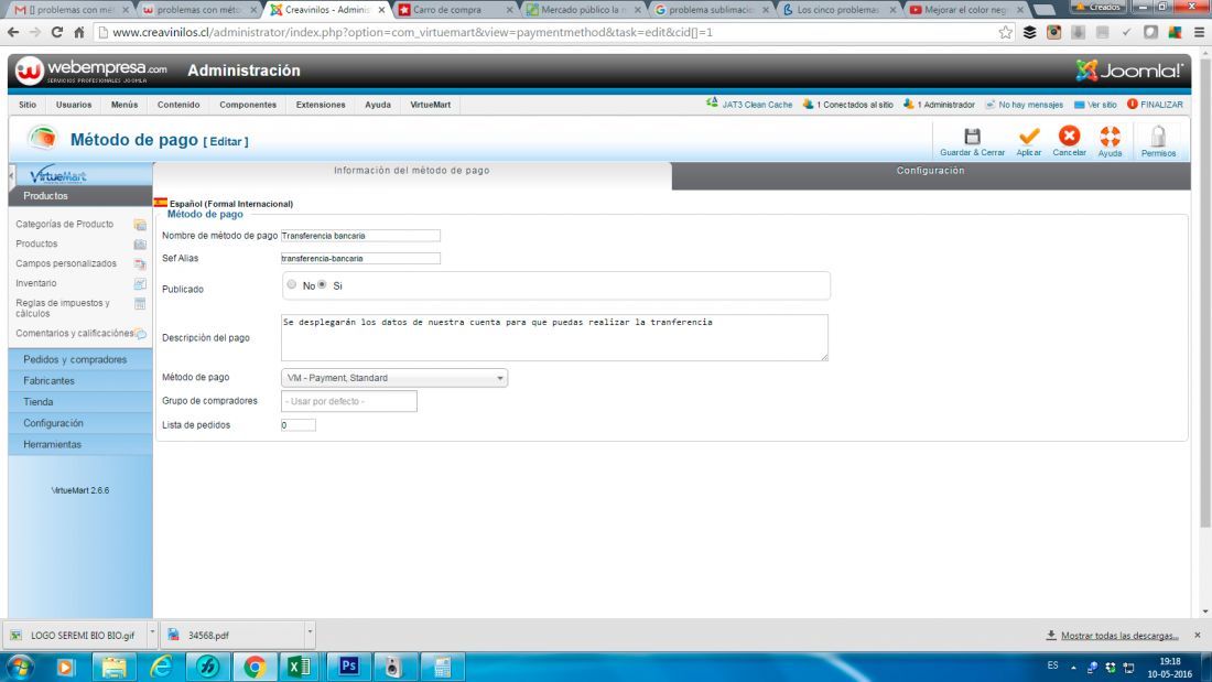

Nos puedes enviar capturas de la configuración de la transferencia bancaria, en teoría ya la pasarela de pago de dineromail no genera problemas.

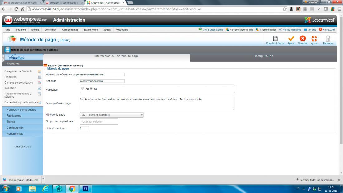

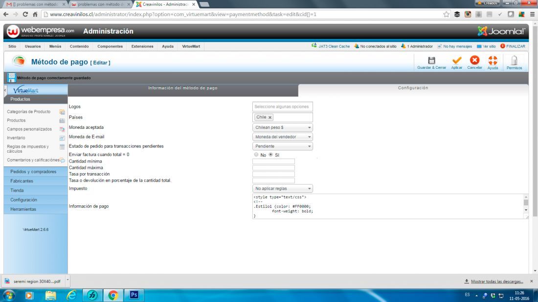

Adjunto capturas de la transferencia. gracias.

Creo que solucioné el problema, por el momento lo que hice fue eliminar la restricción "Países" en la configuración del método de pago con Transferencia Bancaria, originalmente lo tenía solo para Chile y lo deje "disponible para todos" Espero sea esta la solución definitiva, seguiré haciendo pruebas, cualquier cosa les aviso, gracias.
