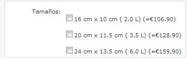

Buenas, la idea es mostrar productos derivados, por lo tanto tengo seleccionada "variante genérica del descendiente" pero quisiera que apareciera como en esta imagen.
Respondido : 22/10/2012 8:43 am
Algo como lo que muestras en el ejemplo no se puede hacer en Virtuemart 2.0. En la captura de pantalla que has enviado para cada valor posible sale un checkbox. Estos elementos admiten la multiselección, lo que no tendría sentido si el usuario tiene que seleccionar una opción para añadir al carro.
Se podrían cambiar por radiobuttons que sí permiten una selección única pero para los elementos de tipo "variante genérica del descendiente" solo está disponible el modo lista. Siempre se podrían realizar cambios en el código de Virtuemart para cambiar los listados por radiobuttons. Sería cuestión de localizar el lugar donde se construyen estas lístas. Aún así ten en cuenta que al cambiar el elemento del listado se modifica el precio del producto en la parte superior y esto es algo que posiblemente no llegue a funcionar con los radiobuttons.
