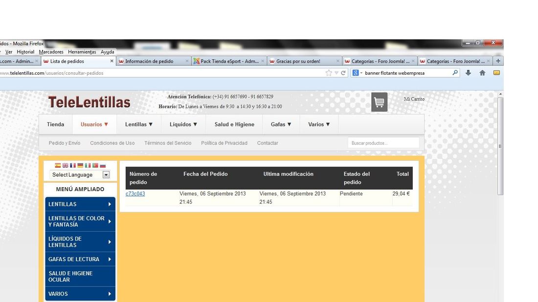

Hola, no se si es un fallo en la plantilla Esport o una limitación de la misma. Resulta que cuando el usuario quiere ver la lista de sus pedidos se le muestra un listado como el de la captura que os adjunto, y si pulsa sobre alguno de ellos no se le muestran desglosados, de manera que el cliente sólo puede ver de los pedidos el número, el estado, la fecha y el importe, que es lo que se ve en el listado adjunto.
Me gustaría saber si hay alguna forma de que esto salga en esta plantilla ya que tengo otra tienda con la plantilla yourshop y ahí si que salen los pedidos completamente desglosados.

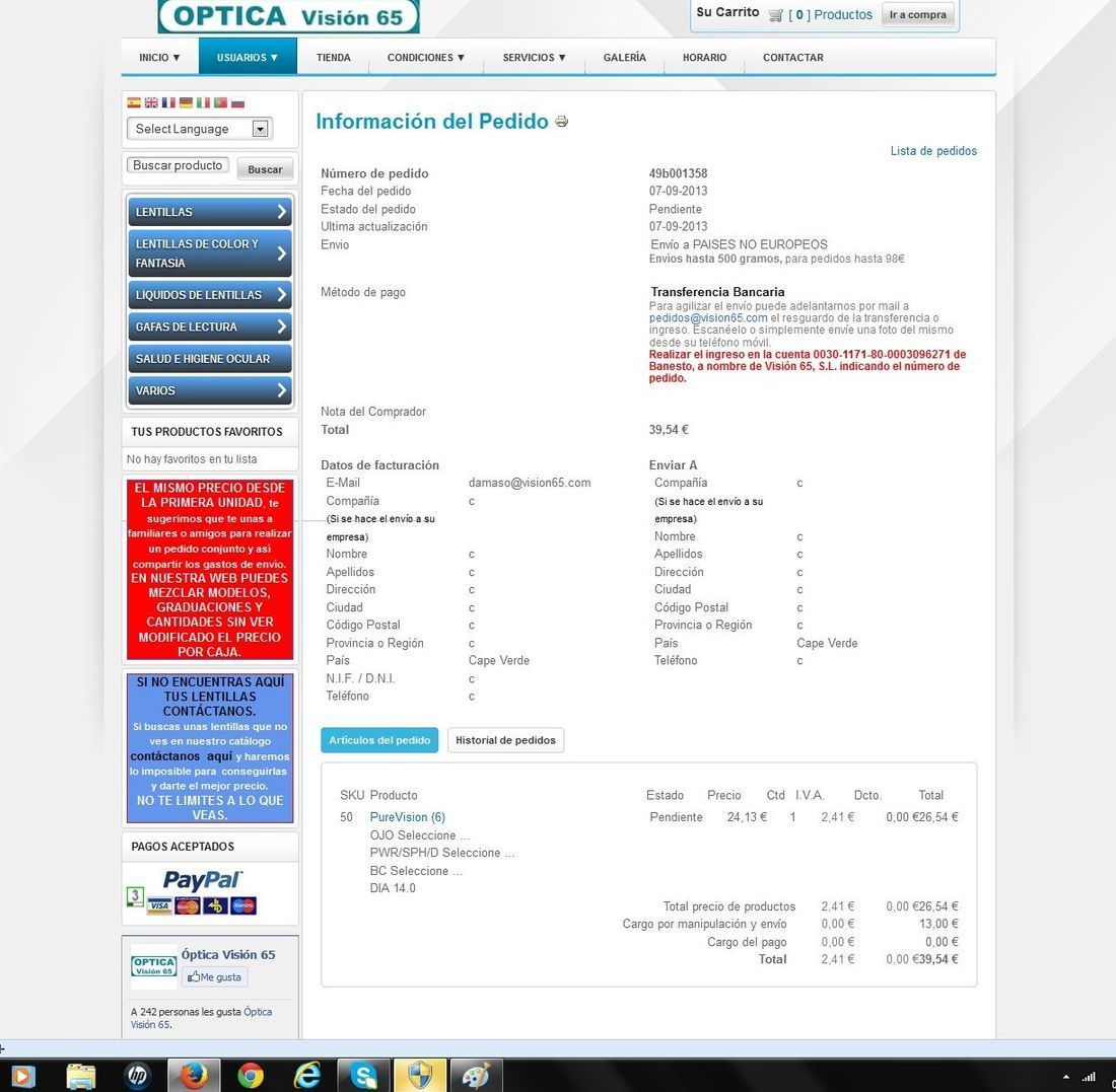

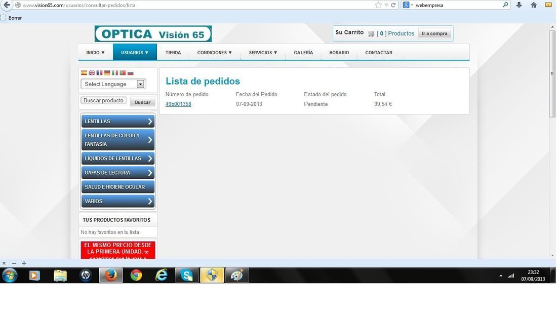

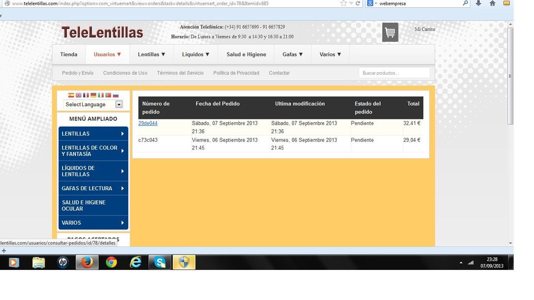

Te adjunto capturas de como se muestra la lista de pedidos tanto en la plantilla Esport como en la Yourshop. En ellas se puede ver que las dos muestran lo mismo, pero si en la Yourshop pulsas sobre el pedido se muestra el desglose completo del mismo, según la captura "Pedido mostrado en plantilla Yourshop".
En cambio en la lista de pedidos de la Esport si pulsas sobre algún pedido no se muestra el desglose del mismo, o lo que es lo mismo , no muestra nada pues la pantalla no cambia.
Para asegurarme que no hay fallos en mi sitio he realizado una nueva instalación de la tienda Esport y he realizado unos pedidos de prueba y he comprobado que ocurre lo mismo, se muestra la lista de pedidos pero no el desglose de los mismos cuando los seleccionas. Como en mi sitio la pantalla no cambia.
